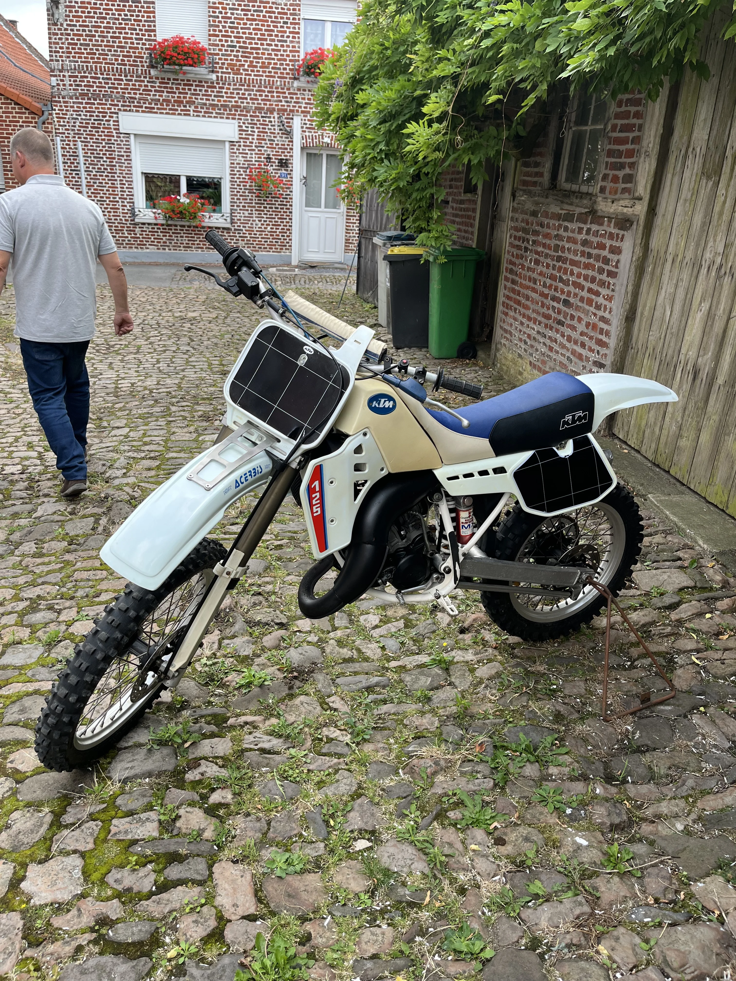

Le deal était simple partir d'une base déjà assez propre pour n'avoir qu'à gérer les surprises mécaniques et pouvoir ainsi m'entraîner au mieux pour le Touquet. Bon c'était sans compter le zouave que je suis qui se cassa le pied 1 mois plus tard mais l'intention y était.

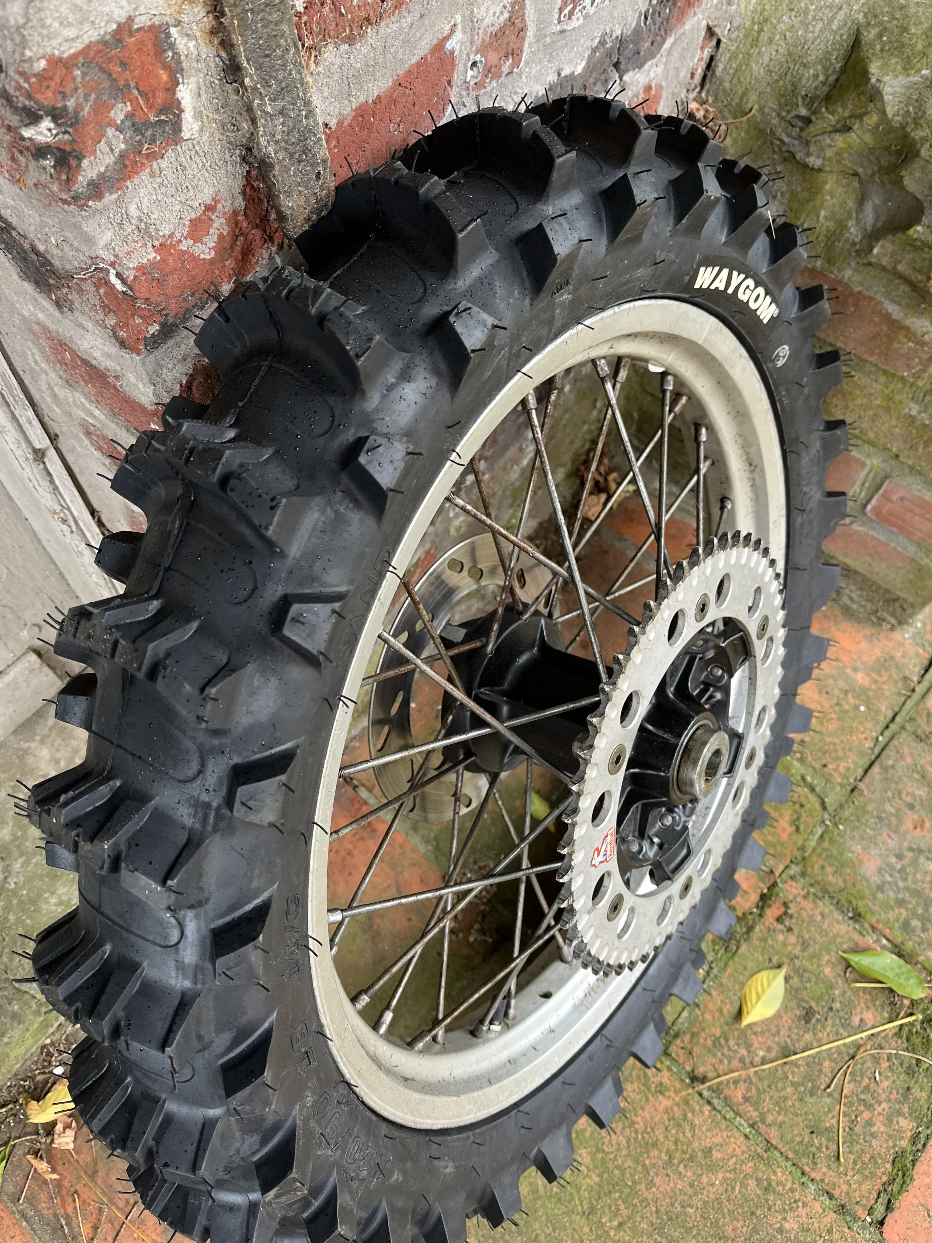

J'ai également installé une chaussette anti-sable et des pneus waygom, en prévision de ma première sortie dans le sable.IMG_3503.webp

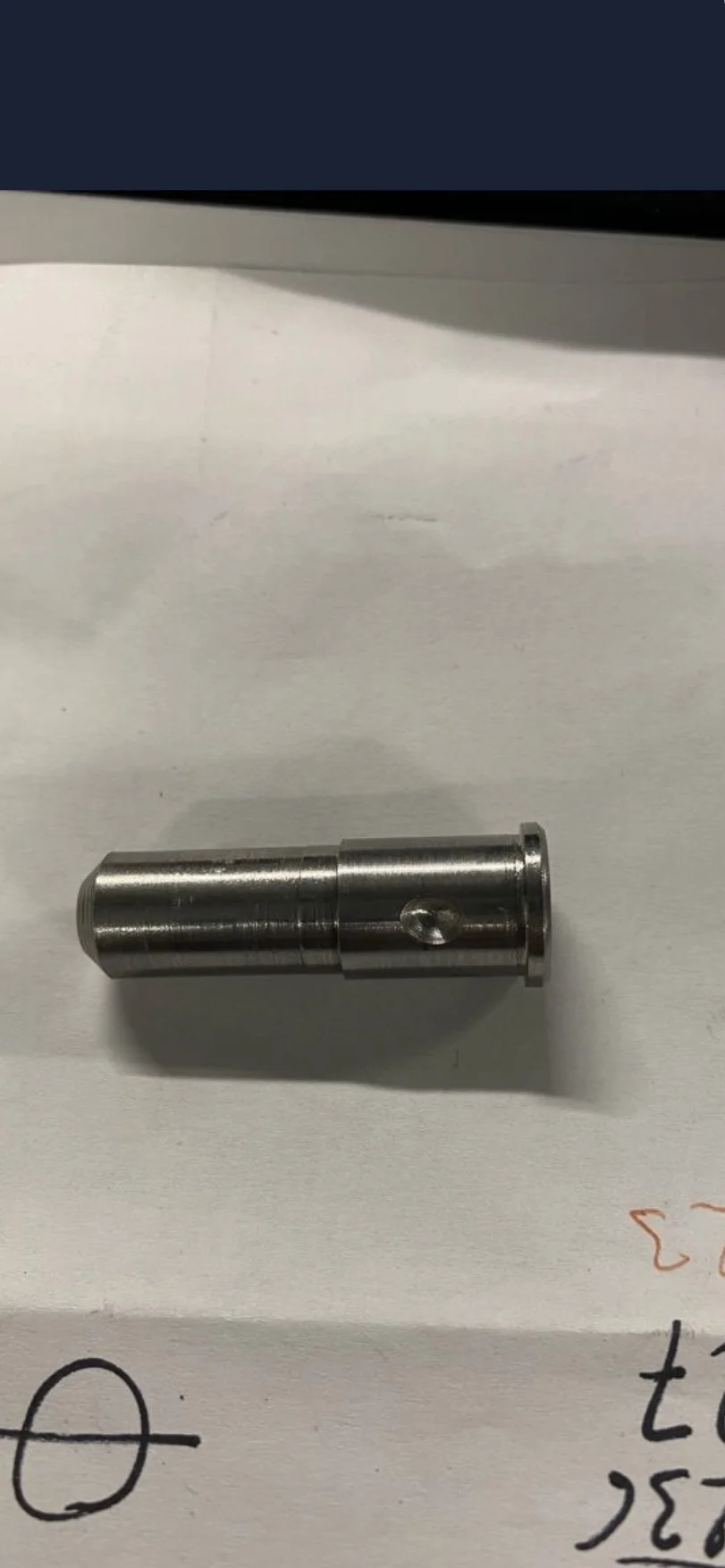

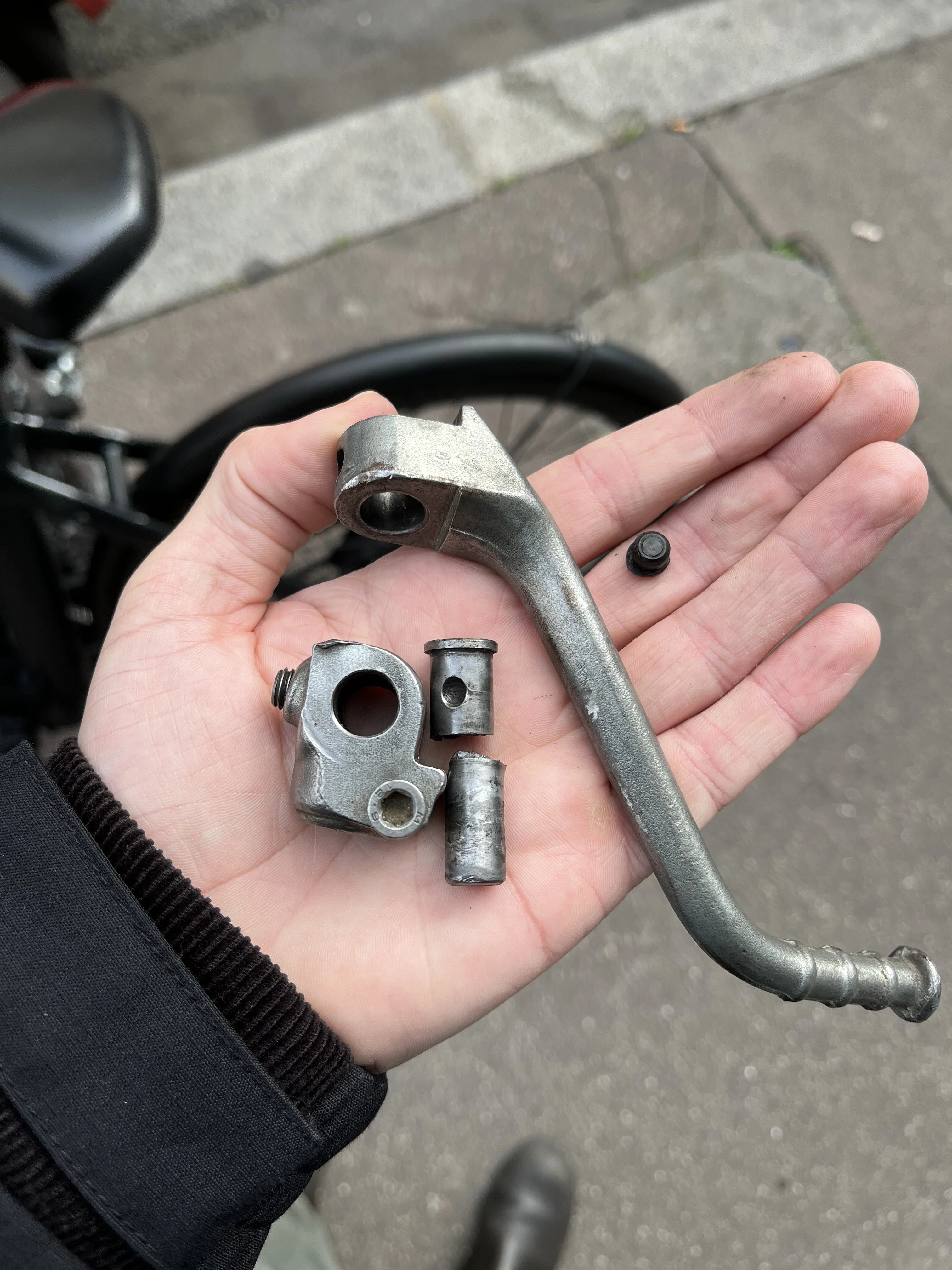

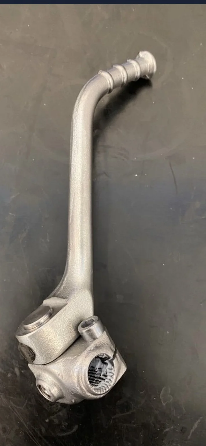

Lors de la première sortie pas de chance, le kick a laché et plutôt que d'en racheter un neuf(introuvable de toute façon) je voulais absolument le réparer. J'ai eu de la chance et je suis tombé sur un passionné sur leboncoin qui pour 30 euros (dérisoire) m'a fait un vrai boulot de pro et aidé un jeune par la même occasion. (tournage d'un nouvel axe, chanfrein pour la bille, puis microbillage et graissage 🤩). Si il passe par là, merci à toi RZVINTAGE.IMG_3718.webpIMG_4667.webpIMG_4668.webp

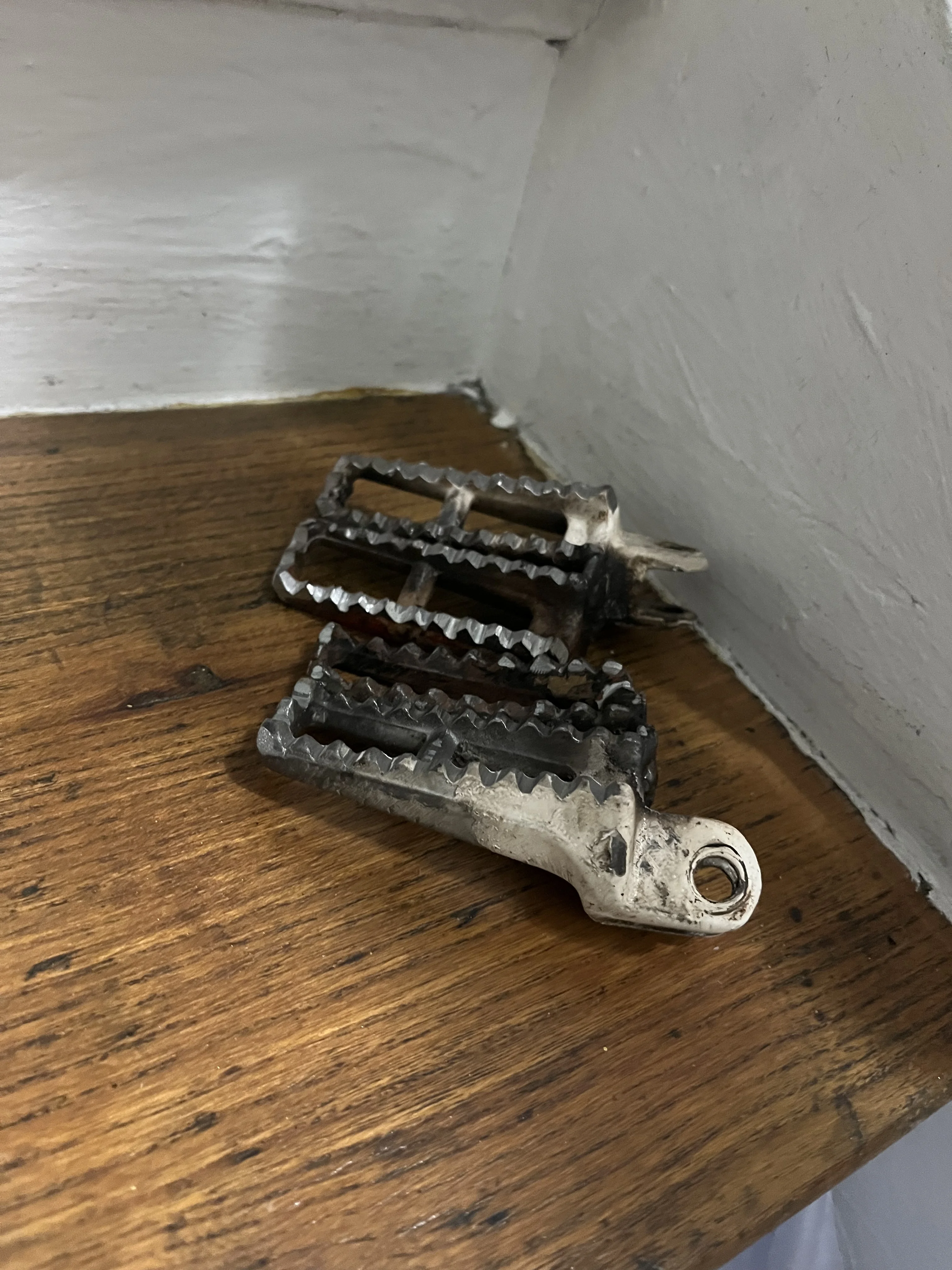

Plus récémment, j'ai voulu élargir et retailler mes cale-pieds d'origines avec j'ai soudé une deuxième paire de cale-pieds aux premiers et retaillé les dents à la lime. (M'reste à les décaper et repeindre) J'en ai profité pour me confectionner maison un cache pignon de sortie de boite (obligatoire pour le CT du touquet).IMG_4475.webp

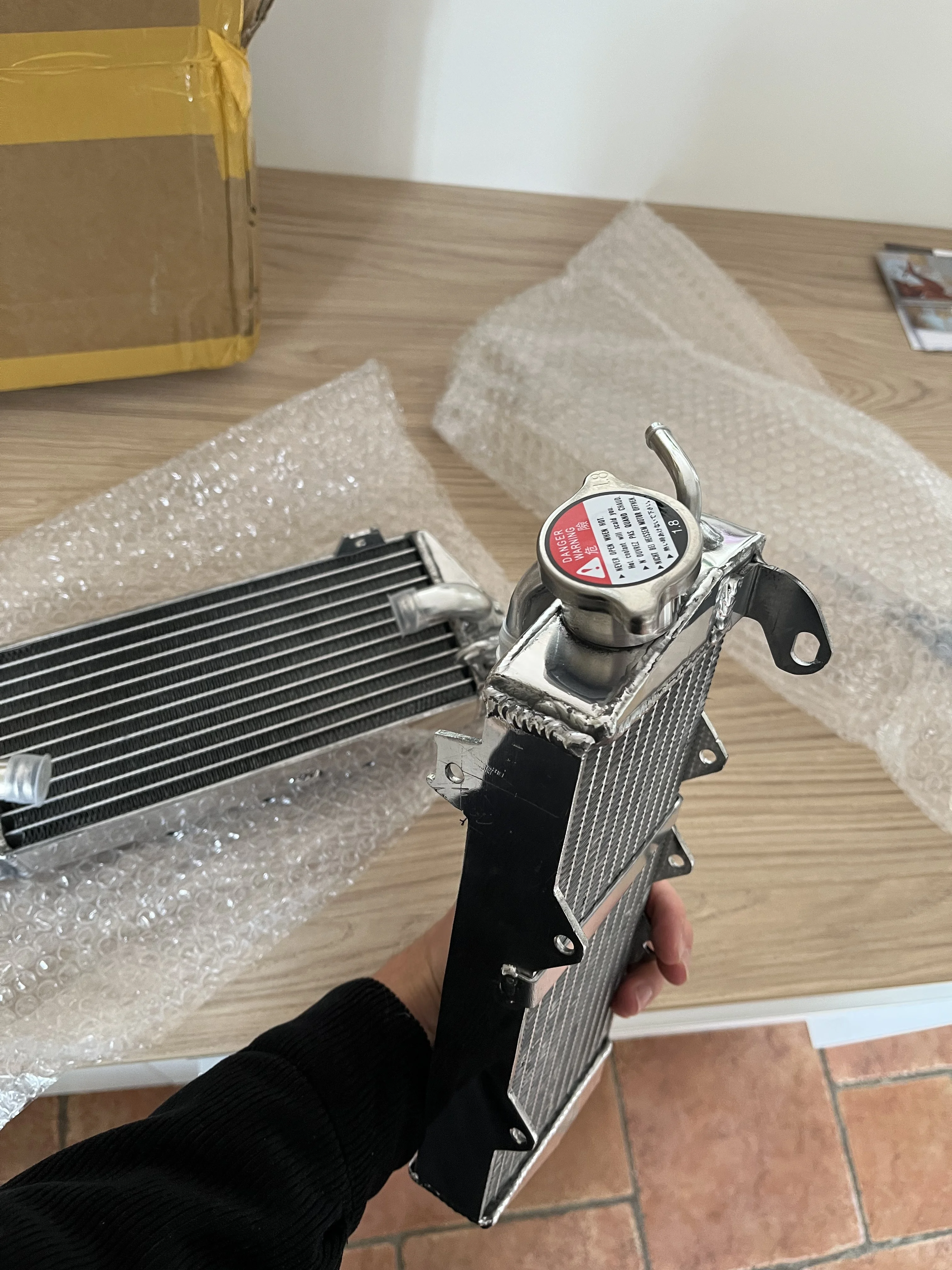

Et enfin j'ai craqué pour des radiateurs alus neufs sur un super site découvert : partsmotoracing.com/mon-compte/ C'est quasiment parfait en terme de "fit" j'ai quand même dû meuler une petite partie qui ne s'aligne pas avec les trous.IMG_3543.webp
J'ai monté aussi un petit vase d'expansion pour accompagner le tout et fait la purge avec du liquide evans.IMG_4664.webp

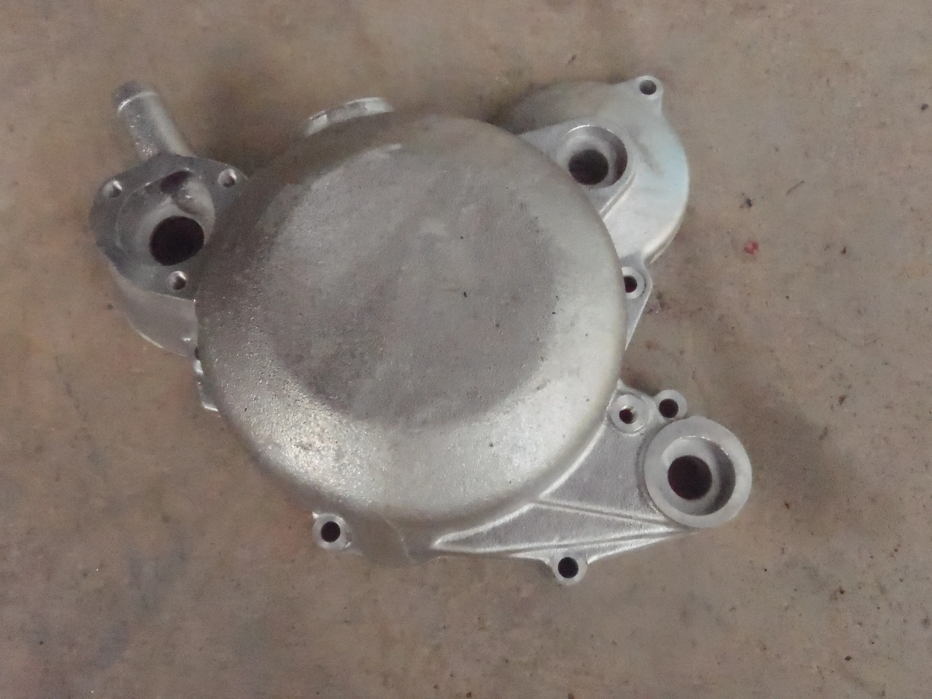

Petit check au passage du carter de la pompe à eau qui a été, bien évidemment, déjà réparé mais pas trop mal, ça tient pour l'instant. Par la suite j'investirais peut être dans un Russell Clutch cover.

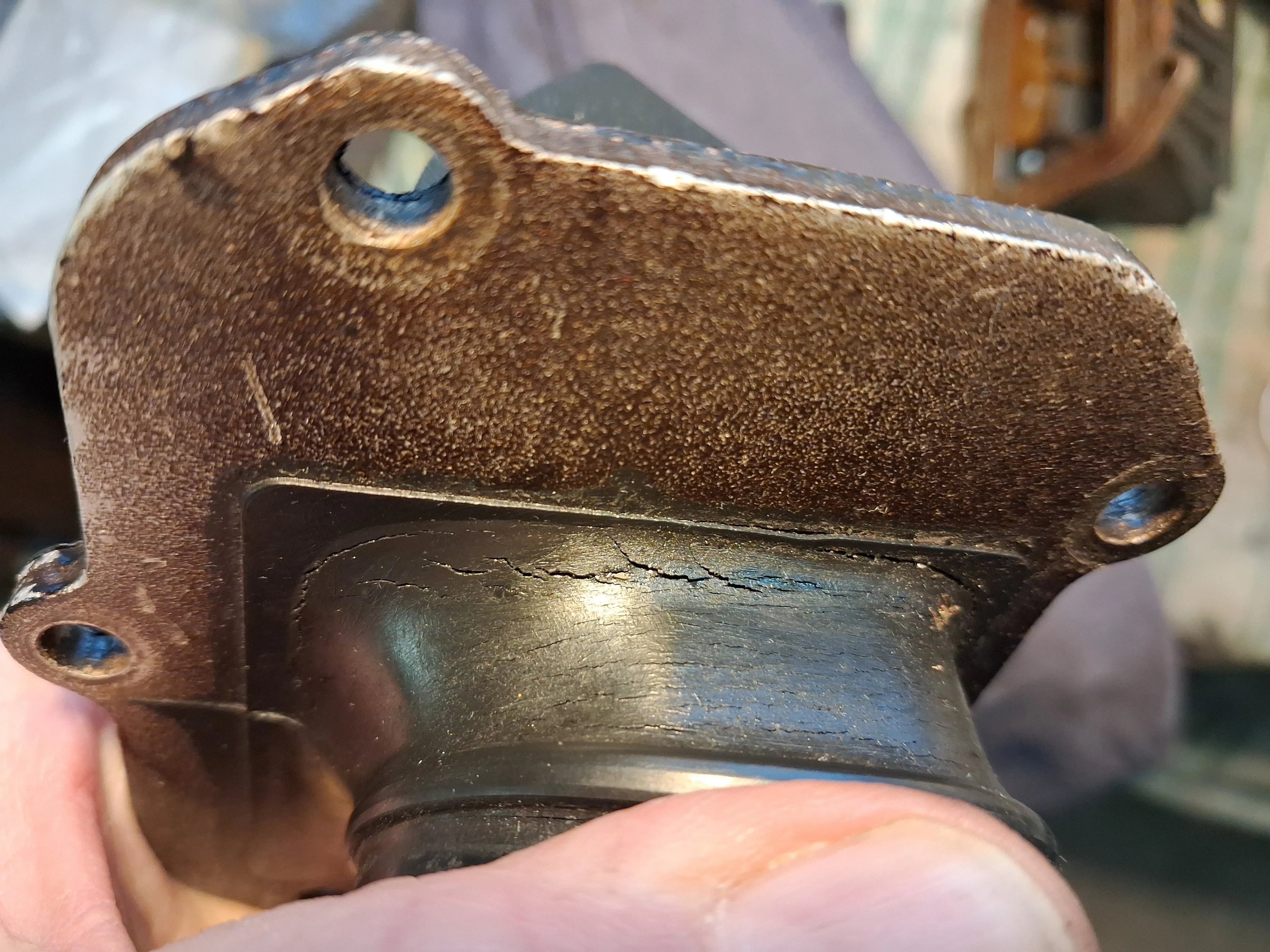

Ma pipe d'admission est bien fatiguée et commence à craqueler, et afin d'éviter la catastophe, j'aurais aimé en retrouver une neuve (je rêve?)
J'ai trouvé celle-ci pour 125sx et je me demande si elle n'est pas adaptable, qu'en pensez vous ? www.wolff-ktm.com/admission-moto-ktm/54330...[…]guBDIZgqcUUgrLtqwSxswvkGSTtOABkg6s8jZReXVvNBcwIaAryFEALw_wcB

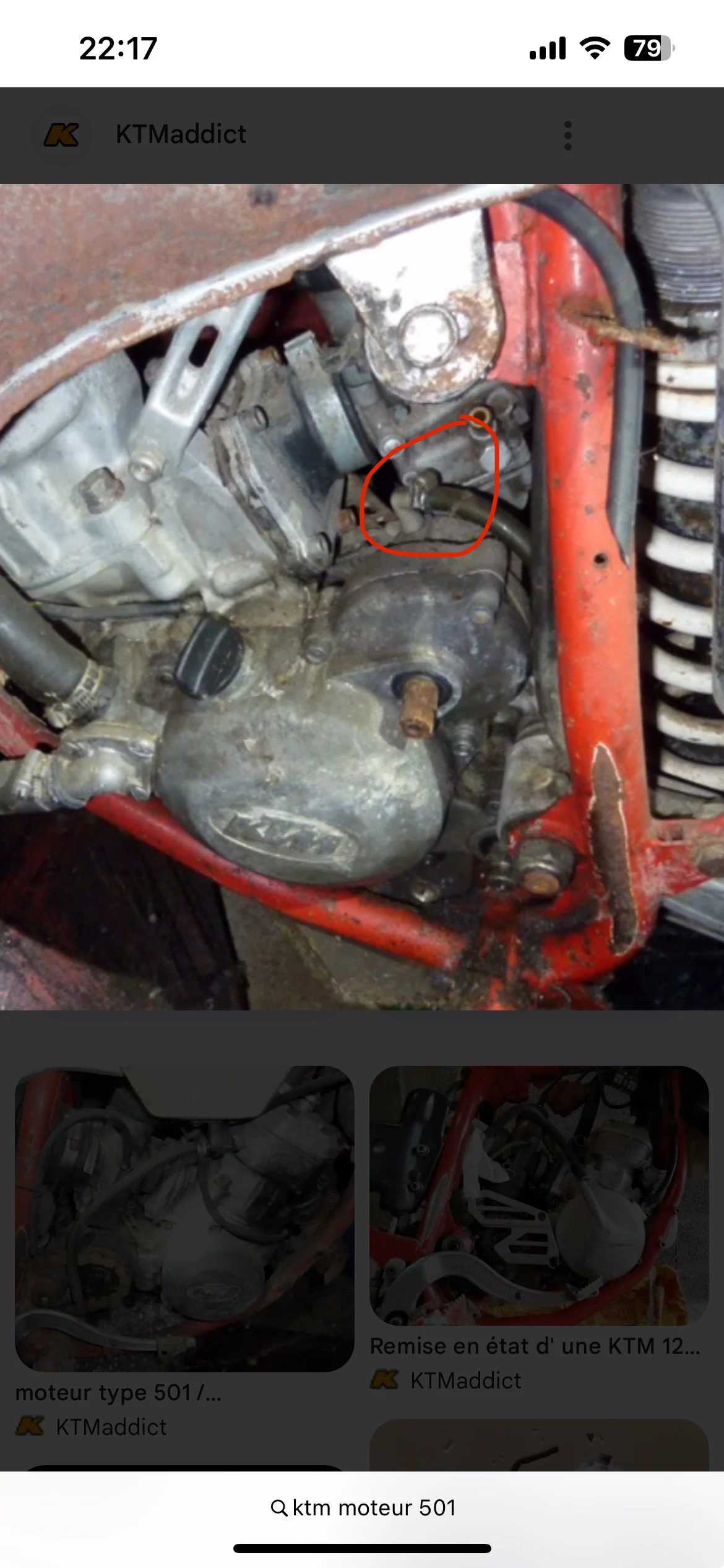

J’ai remarqué que sur ma mx la pièce coudée sur le haut du carter gauche (reniflard de boîte de vitesse je crois) s’est cassé….
Il s’agit de cette partie : IMG_4670.webp
Quelqu’un sait si cette pièce se remplace et si oui si elle se trouve chez Dede ?
Me conseillez vous de laisser pendre la durite normalement reliée à cette endroit ou plutôt de la faire remonter le long du cadre pour éviter que du sable ne s’y glisse ?
Posté le 28-01-2026, à 01:49
Comme tu le proposes, tu peux monter la durite le long du cadre et tu fais une demi boucle à l'extrémité.
2ème option, tu la connectes au boîtier de filtre à air.
3ème solution, tu montes un filtre à l'extrémité.

c'est bien le reniflard de la boite , pièce en plastique dur qui se visse sur le carter  , je pense que c'est commun avec l'année 86 des 240 250 et 300 type 544 .

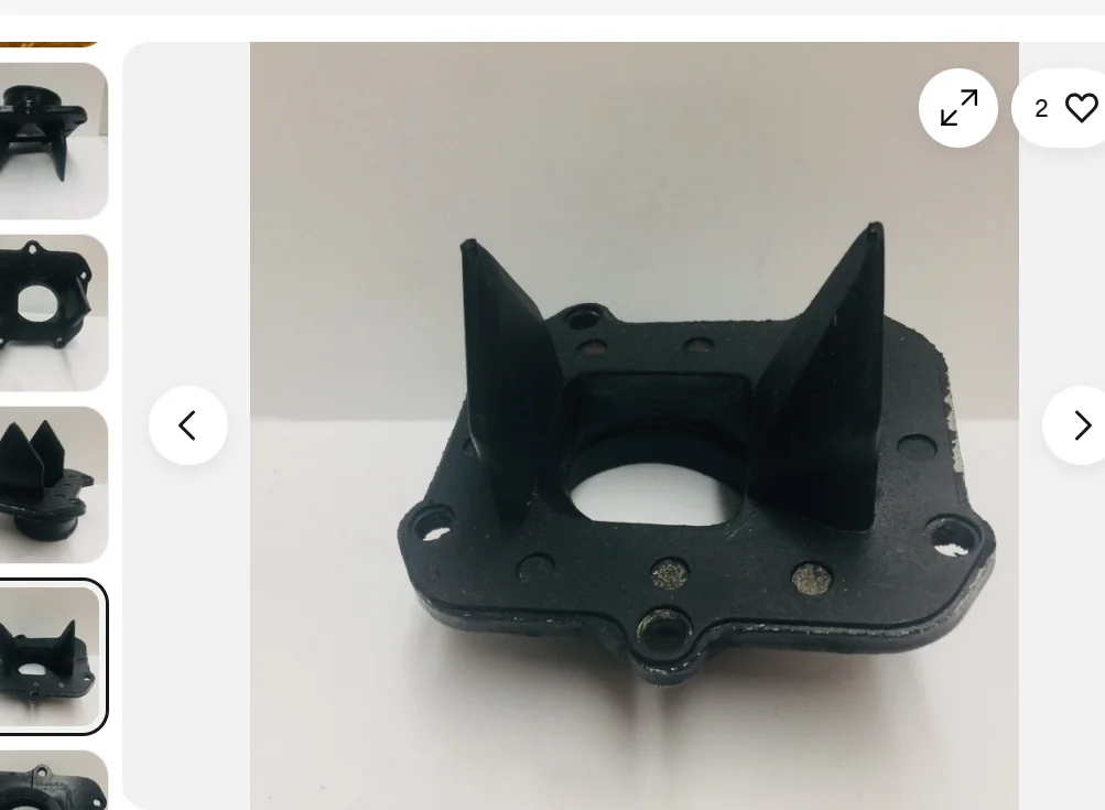

J'ai retrouvé dans mon stock de pièces une pipe d'admission de gs 125 de 1986 or sur ma pipe de mx il y a deux "triangles" qui ressemblent à des diffuseurs et je me demande si leur rôle est essentiel?  Ou si cette pipe de GS peut faire l'affaire en attendant ???image.webp
La pipe en alu de chez DD est bien pour les 250/300 mais au vu du  message de ktm64 j'avais cru comprendre qu'elle se serait monté sur une 125, quelqu'un peut confirmer??

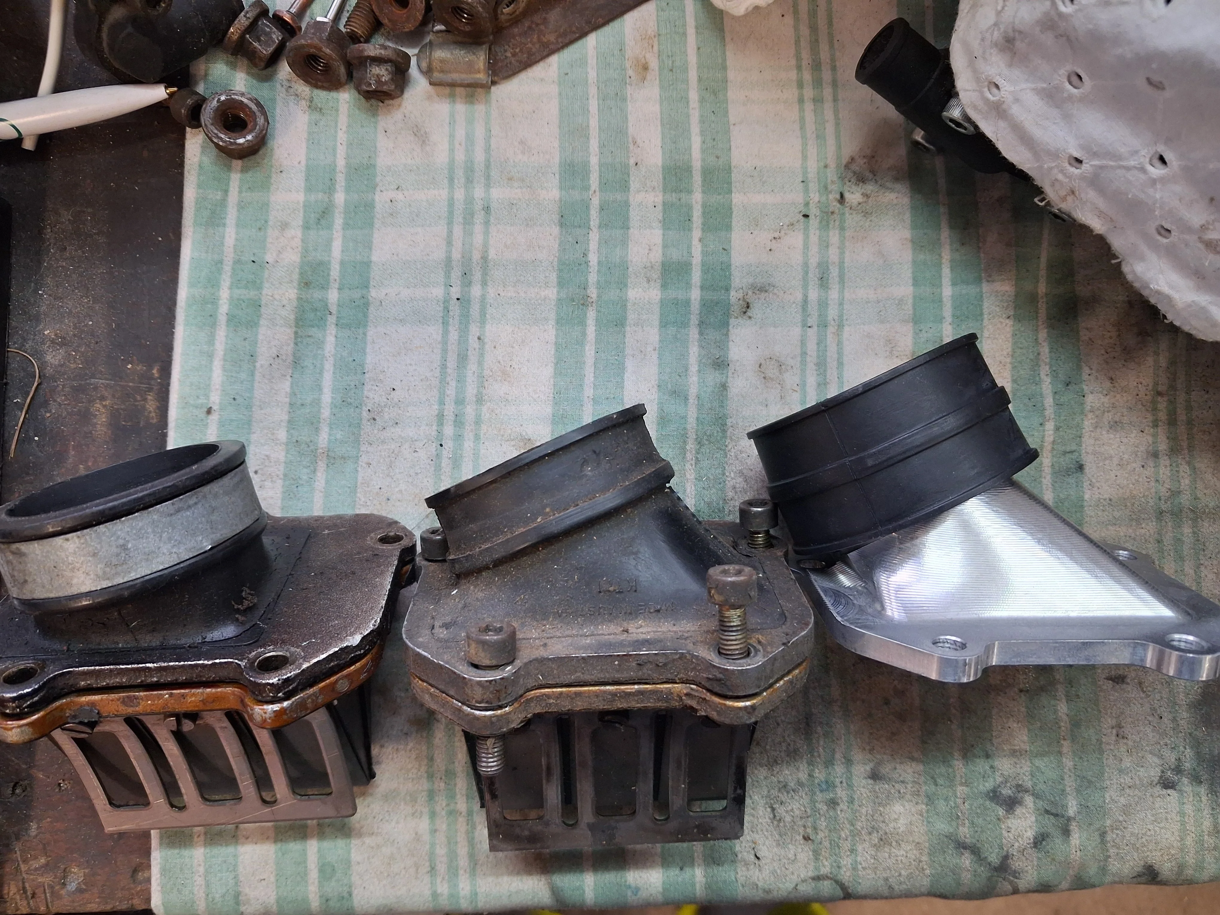

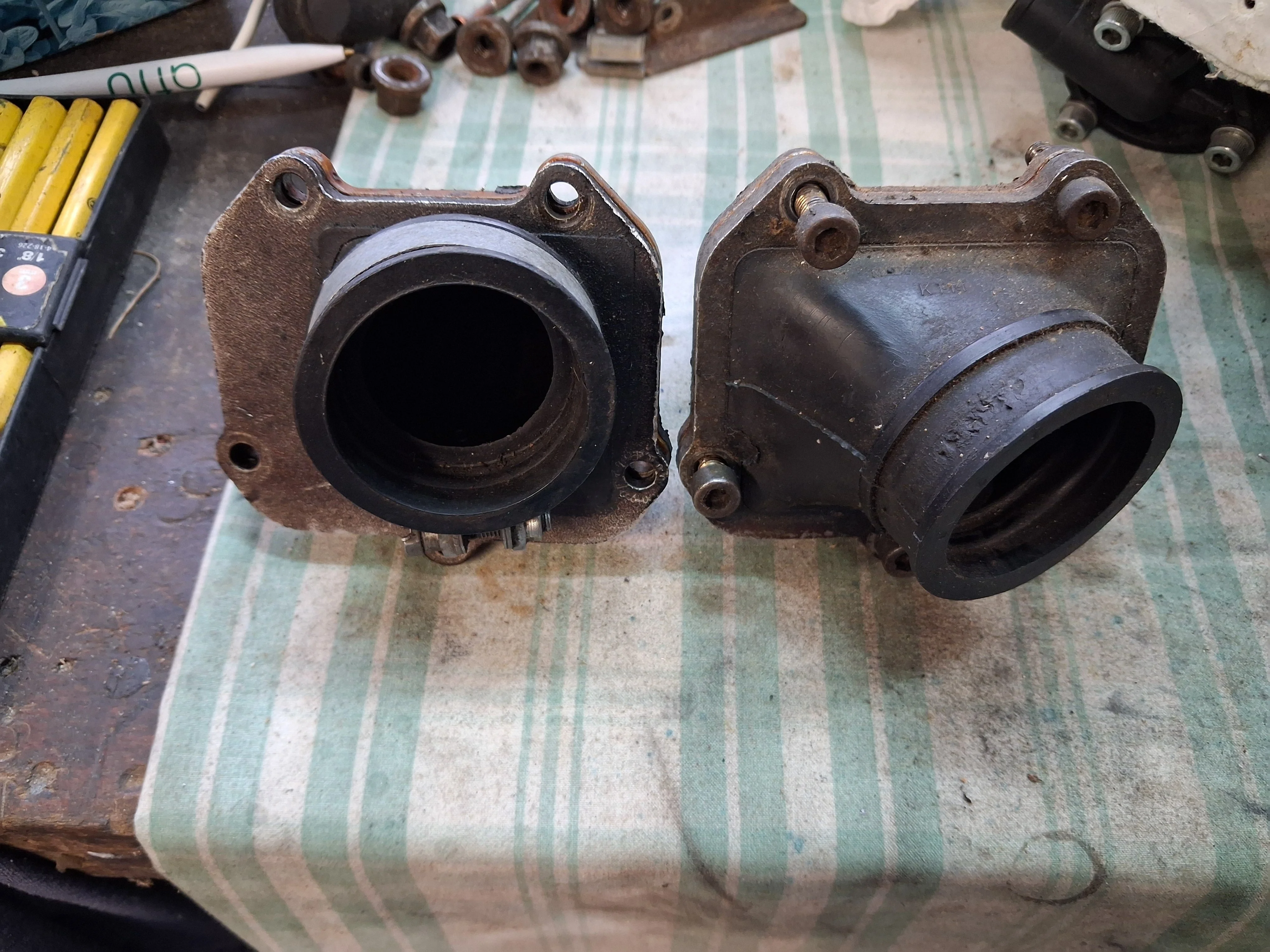

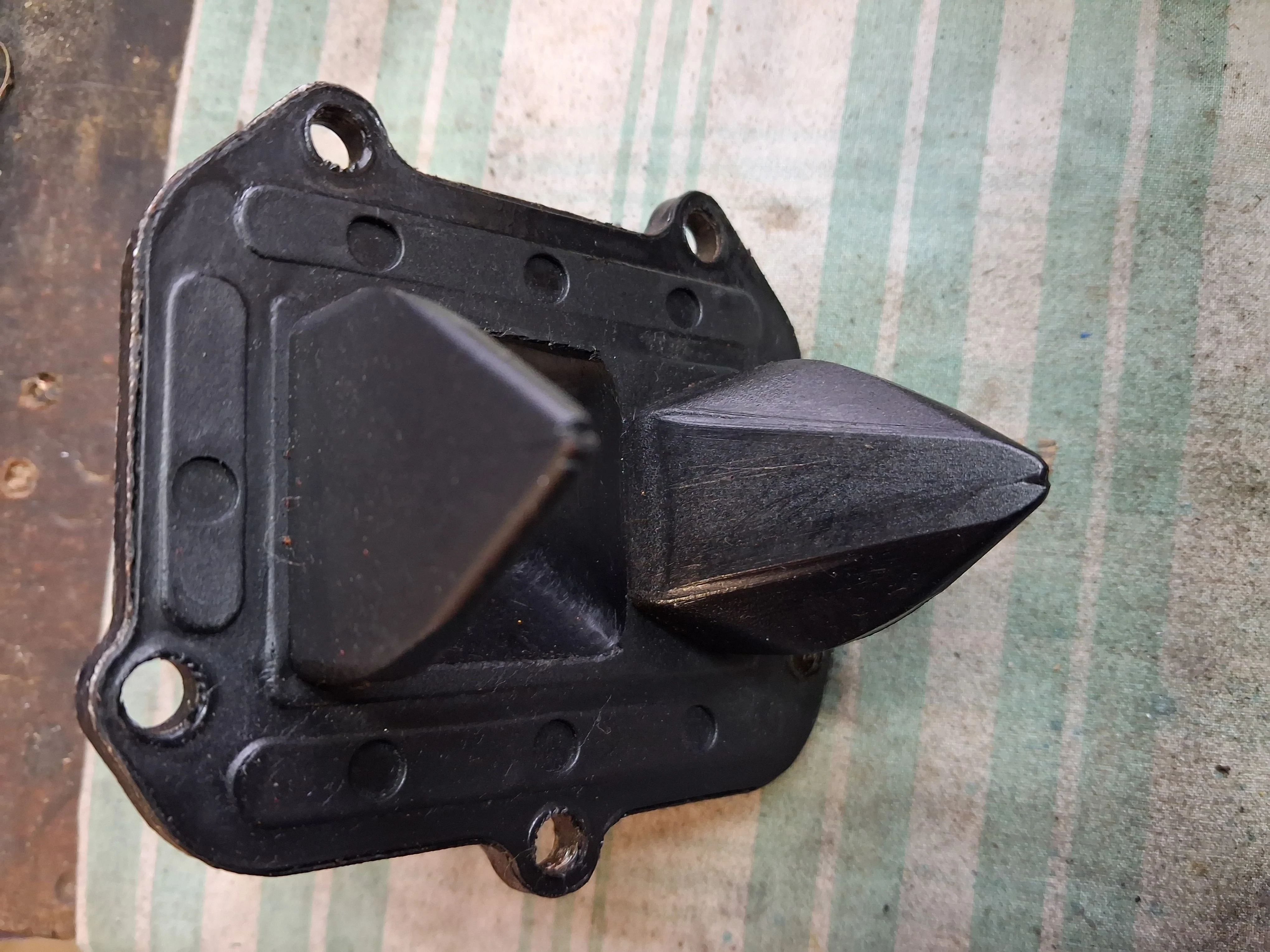

Bon , la pipe d admission de la 250 peut se monter sans problème sur le moteur 125 .
Même base avec les trous des vis exactement aux mêmes endroits,  et la boîte à clapets est aussi identique. La ou ça coince , c'est l orientation du carbu dans l espace derrière le moteur qui n est pas pareille du tout .
J'ai vérifié ça sur un moteur type 501 que j ai en stock . J y connais pas grand chose en moteur 125 .
C'est le même type que le tien ?
Photos vont suivre demain.
A G . la pipe du 501 , au centre le 544 , et à dte , la nouvelle version de chez DD
Ici , on ne voit pas trop l'orientation différente .
Sur la photo suivante , c'est plus parlant .
Alors , éventuellement , utiliser la partie alu de celle de DD et trouver un caoutchouc coudé si ça existe ?
Mais, elle est atteinte du même mal que toutes les pipes de cette époque là.
Désolé ...

Ah oui en effet assez parlant, avec tes photos, je vais essayer de me mettre en recherche d'un raccord coudé si il existe. Sinon je pense que je rechercherais quelqu'un qui peut le reproduire? En 3D d'ailleurs peut être 🤔

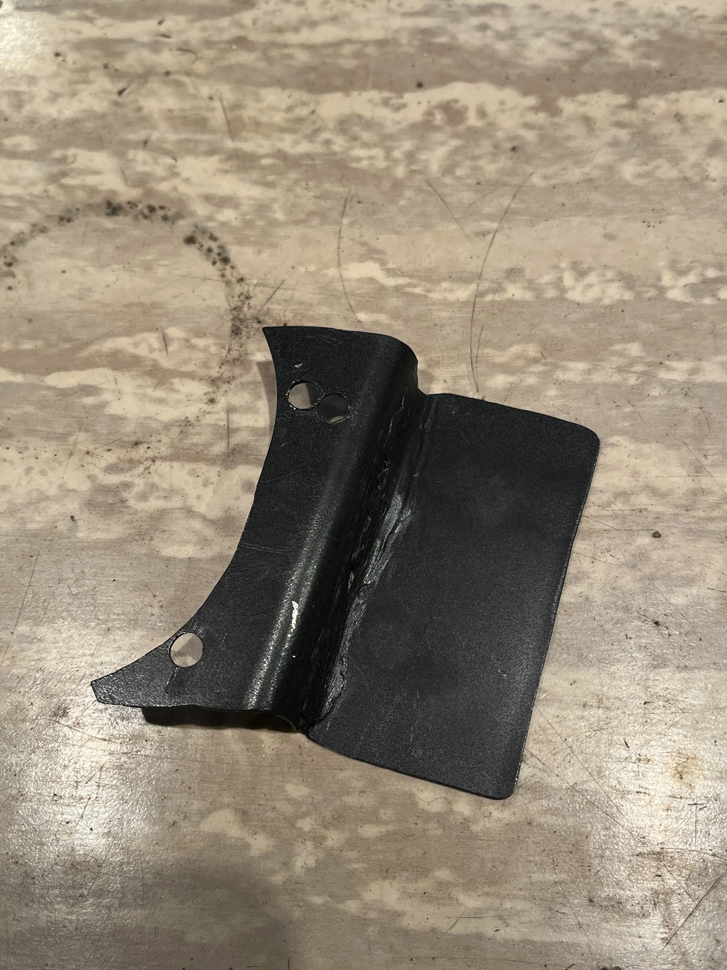

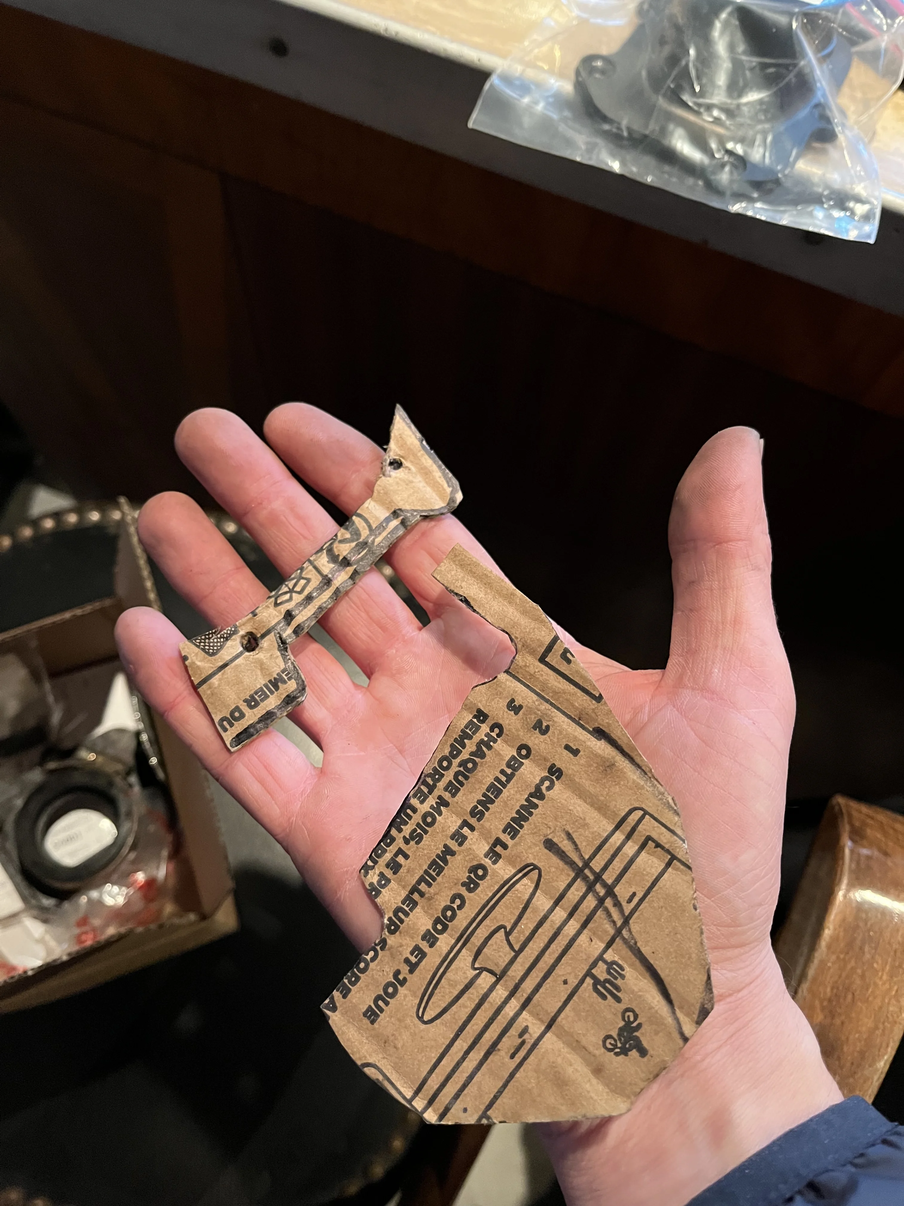

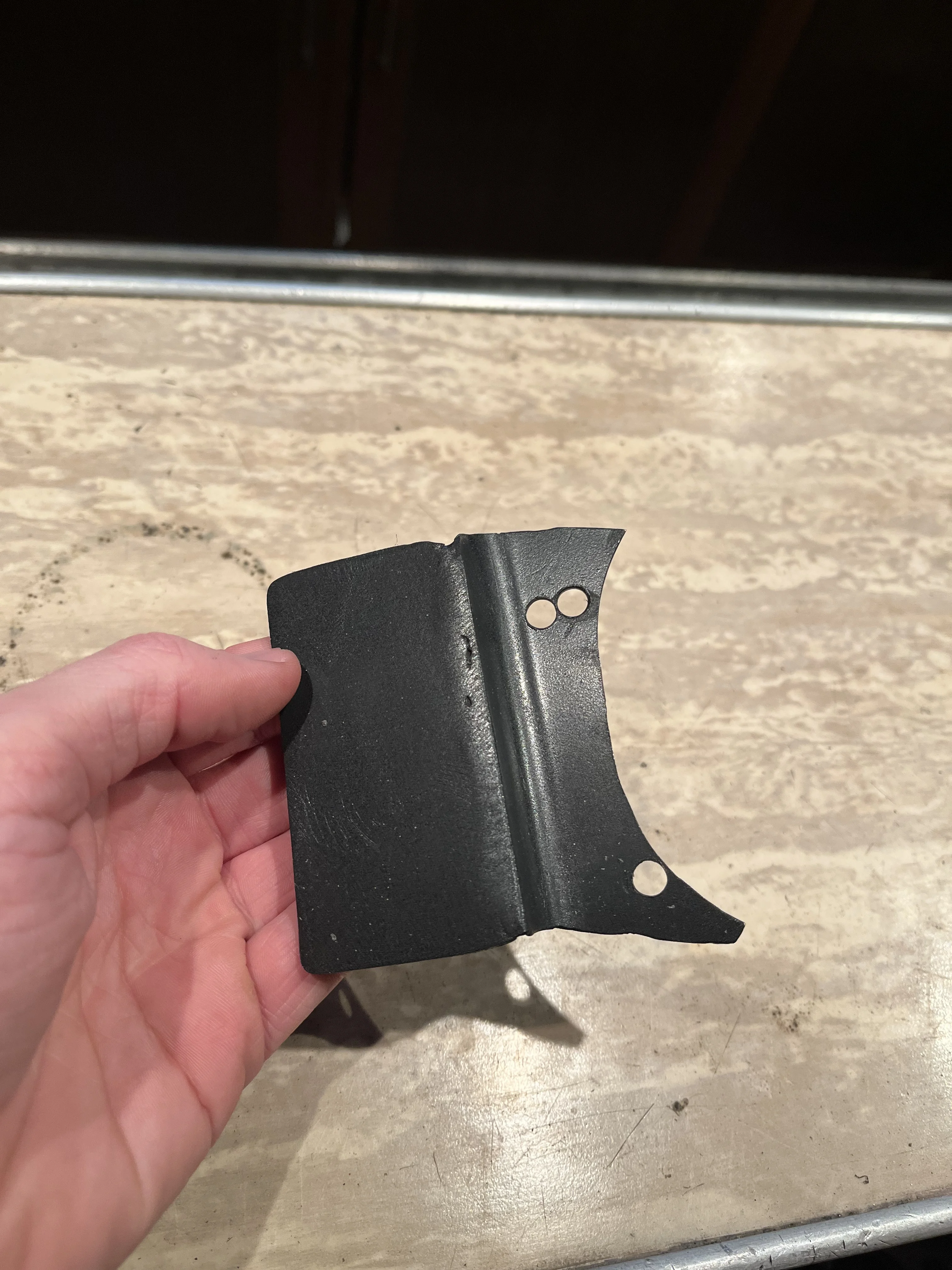

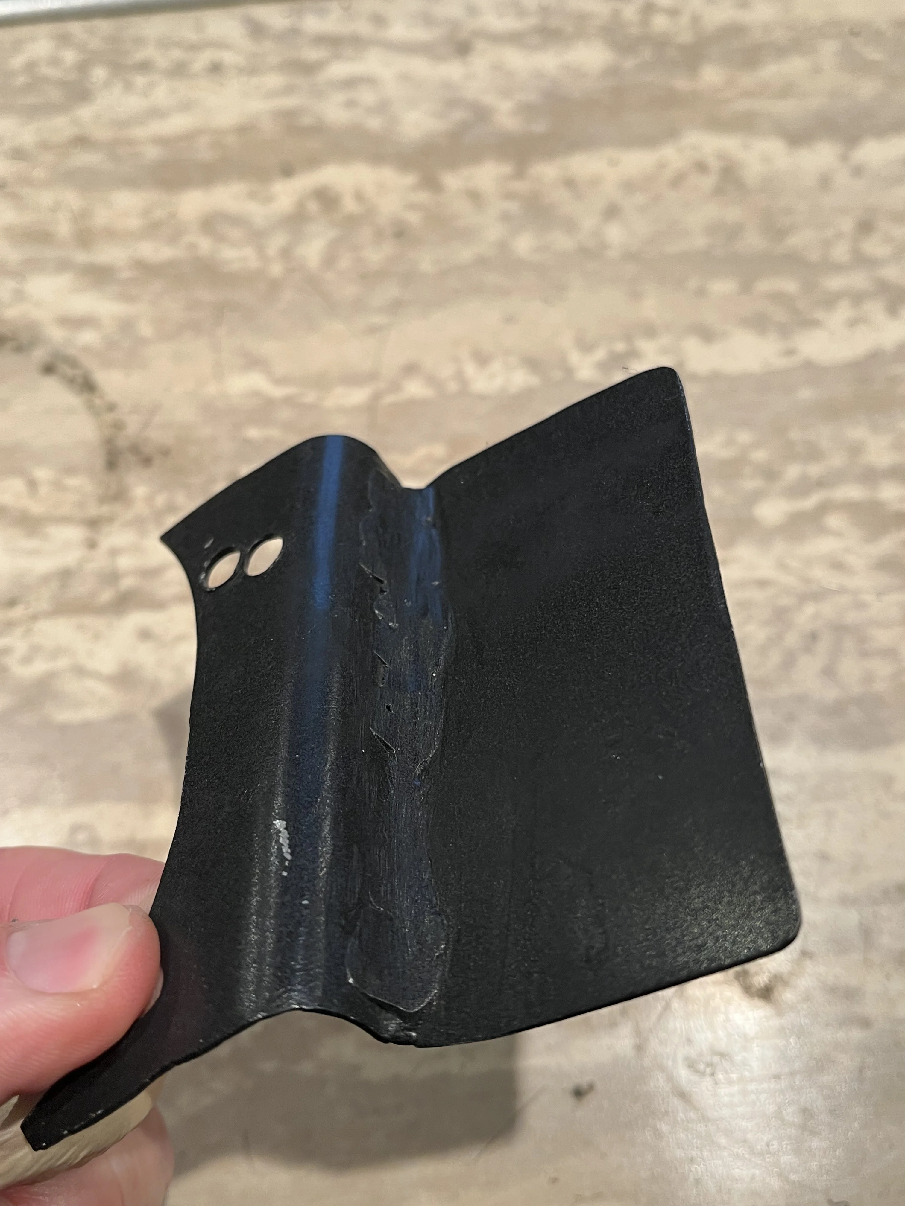

Sinon je vous montre des photos du petit cache de pignon de sortie de boîte que j’ai fabriqué (obligatoire pour le CT du touquet). Pas évident car il n’y a pas d’emplacement d’origine pour en placer un donc j’ai improvisé en utilisant une des vis du couvercle d’allumage et une vis qui maintient la plaquette de commande d’embrayage.
Première étape gabarit en carton pour prendre les bonnes mesures. Puis découpe dans de la tôle de renfort de bas de caisse pour avoir quelque de chose de fin mais solide. Puis peinture rapide. Je me suis trompé de mesures sur mes trous d’où le double trou pour la vis du haut…… (je renforcerais par la suite par un point de soudure + meuleuse je pense)
J’ai oublié de prendre les mesures mais si ça intéresse quelqu’un (moteur 501 pour rappel) je pourrais vous noter ça ici!

Je suis étonné des chiffres donnés dans la parts list pépé le minot, je pense plutôt à l’inverse…
Et je confirme bien que j’ai une boîte mx et pas enduro.
Mais pour avoir testé plusieurs fois ma démultiplication et échanger avec quelques copains ce n’est pas ridicule honnêtement en 13 50.
Bon je ne vais pas être le plus rapide sur la ligne droite et vite atteindre ma vitesse max mais ce n’était pas l’objectif. Je voulais surtout avoir de la reprise pour le petit moulin que ça représente!
À moins que je confonde, mais je suis quasiment sûr de ne pas être loin du montage d’origine.
