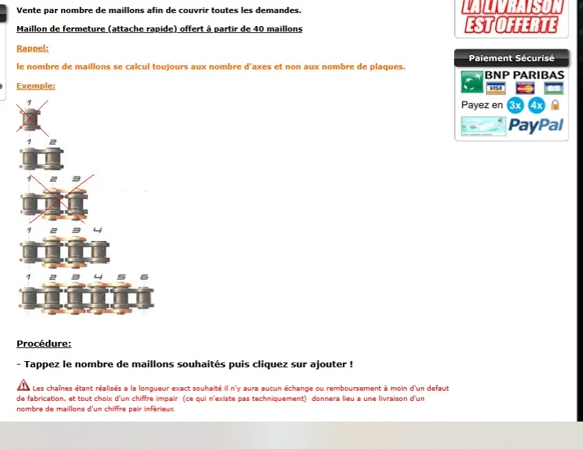

Astuce pour compter les maillons

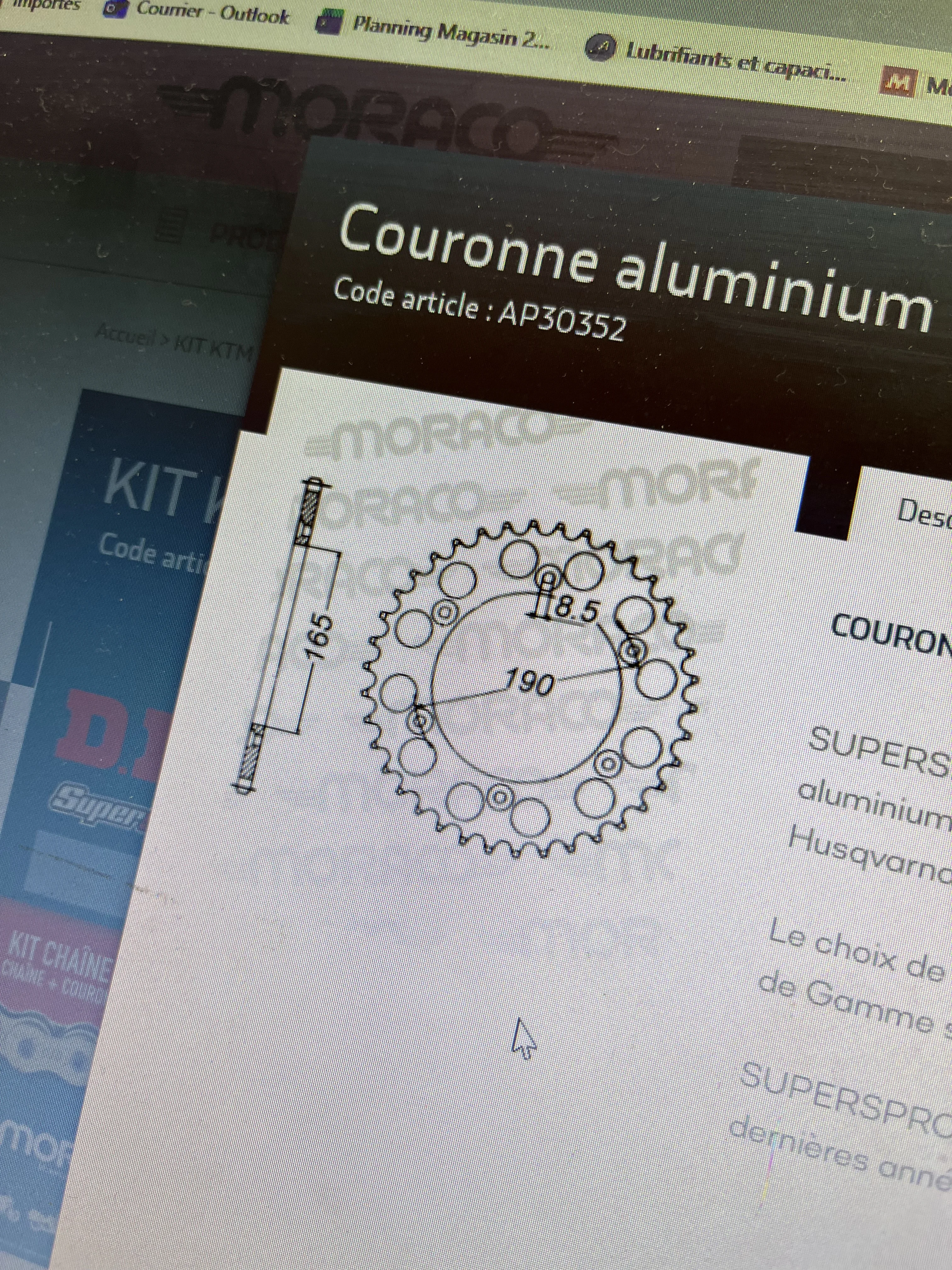

L'entraxe de ce que j'ai lu (je peux me tromper corrigez moi si c'est le cas) est le même de 125 à 500 pour les couronnes. Donc j'ai trouvé ce nouveau kit en 13 52 via une recherche pour le modèle ktm 240 mx de 1986.

Je suis allé vérifier sur une vieille couronne:
Diamétre interieur 165
Entraxe des vis 190
Ça correspond
A toi de voir

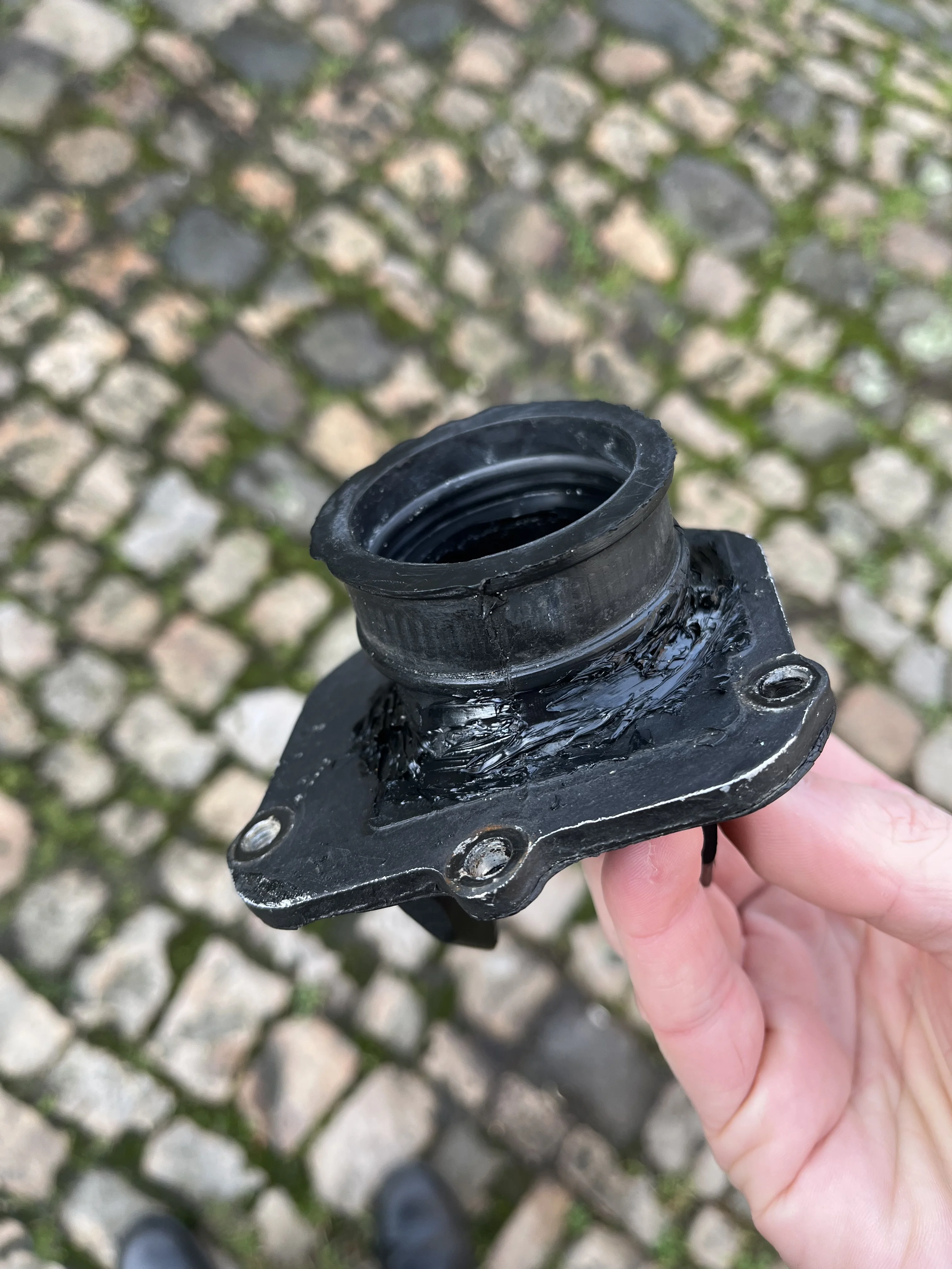

Merci de vos précieuses réponses, j'ai pour l'instant réparé à la colle à parebrise les petites fissures de ma pipe d'admission.

Ça marche très bien la colle à  pare brise.

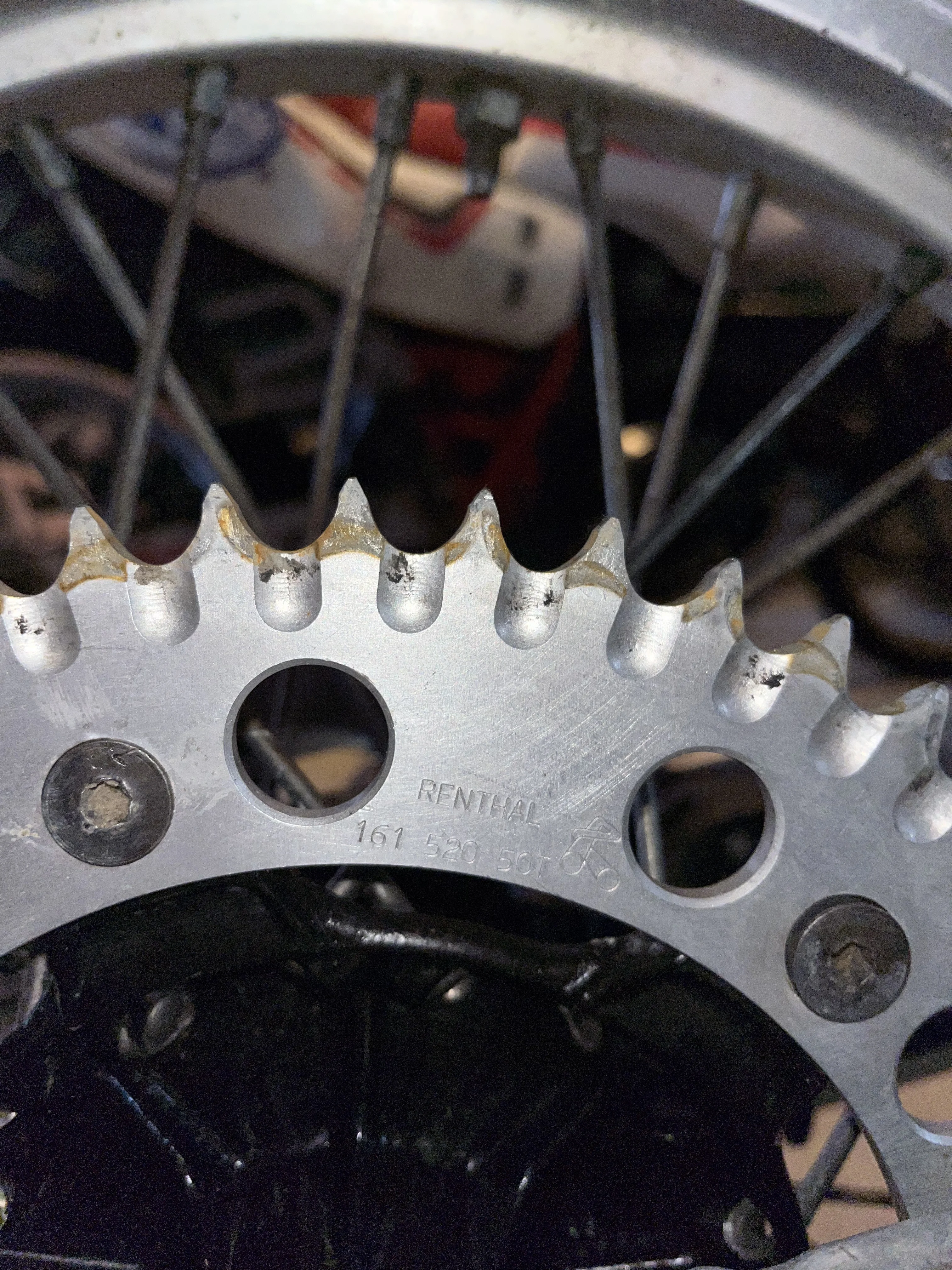

 J’ai donc fait le tour des magasins moto pour trouver une solution en urgence et j’ai fais plusieurs découvertes. La chaîne normalement équipé sur mon 125 n’est pas une en pas de 520 mais bien du 428 !
Or j’avais un pignon de 13 en 520 monté sur la moto et en le comparant au pignon de 16 en 428 sur un moteur 501 en rab. En effet le PSB 16 en 428 est plus petit que celui en 13 520 et en vérifiant, surprise et horreur, il frotte sur le bras oscillant et a même créé une tranchée…. 😡😡😡 Je verifie sur un deuxième bras que j’ai dans mon stock et idem abîmé au même endroit, je suspecte qu’avec la difficulté de trouver des chaînes 428 et surtout un PSB et couronne de la bonne taille les précédents propriétaires ont du monter du pas 520 par facilité…
Le dommage est déjà fait de toute façon, je n’ai trouvé aucune couronne à la taille donc je devrais faire mon touquet avec celle ci.. (par la suite j’en ferais faire une sur mesure, MJ corse pourquoi pas)
J’ai donc monté un PSB neuf en 13, une chaîne DID ert3 neuve (112 maillons) et l’ancienne couronne rental avec la réf 161 520 50T, introuvable maintenant. IMG_4763.webp
Je vous liste les mesures de la bonne couronne pour une 1986 : IMG_4764.webp

Ps : photo de ma pipe d’admission réparé à la colle à pare-brise, je recommande l’astuce!! IMG_4761.webp
