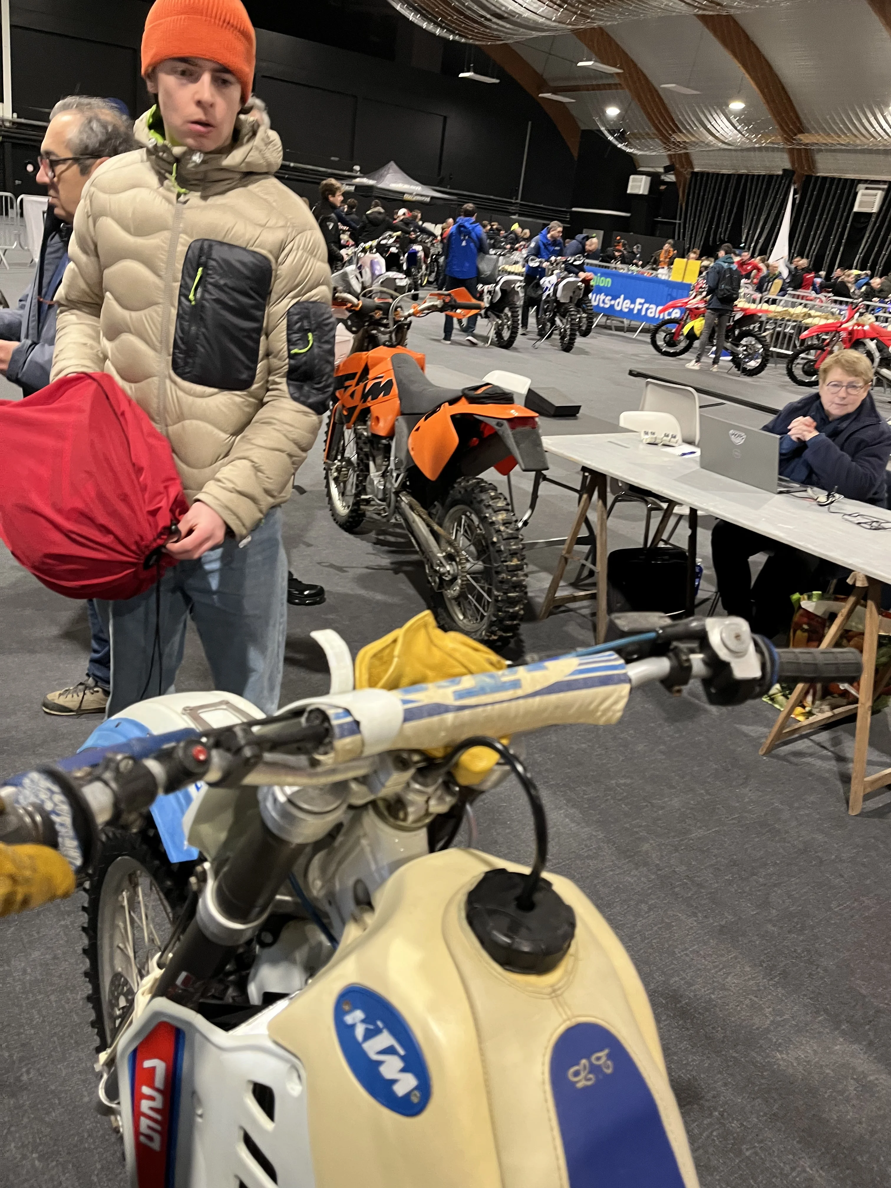

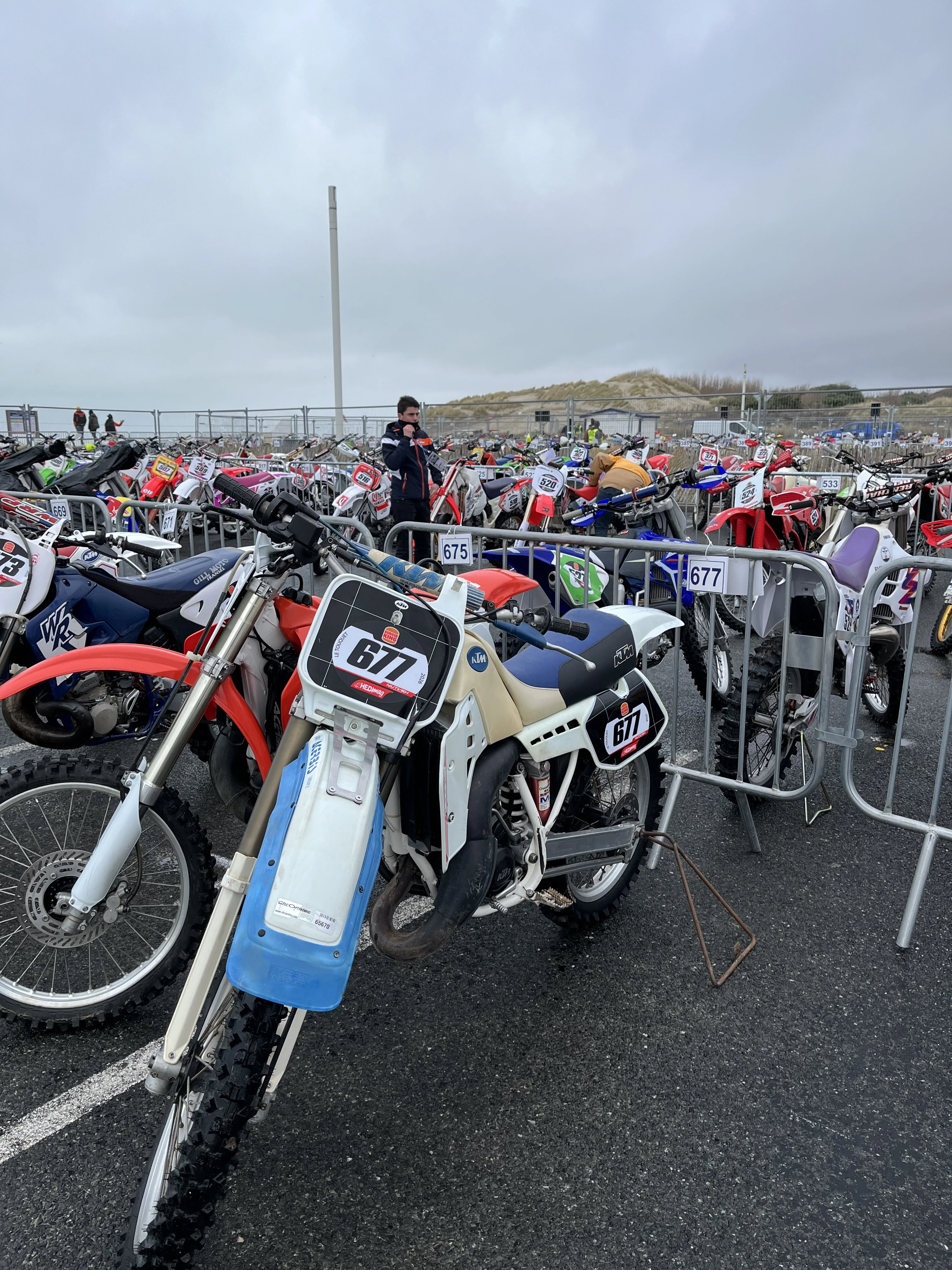

Tout s’est en tout cas, très bien déroulé et j’ai même eu droit à un contrôle laxe du sonomètre😉 IMG_4806.webpIMG_4816.webp
Puis lendemain mise en parc fermé : IMG_4832.webpIMG_8371.webp

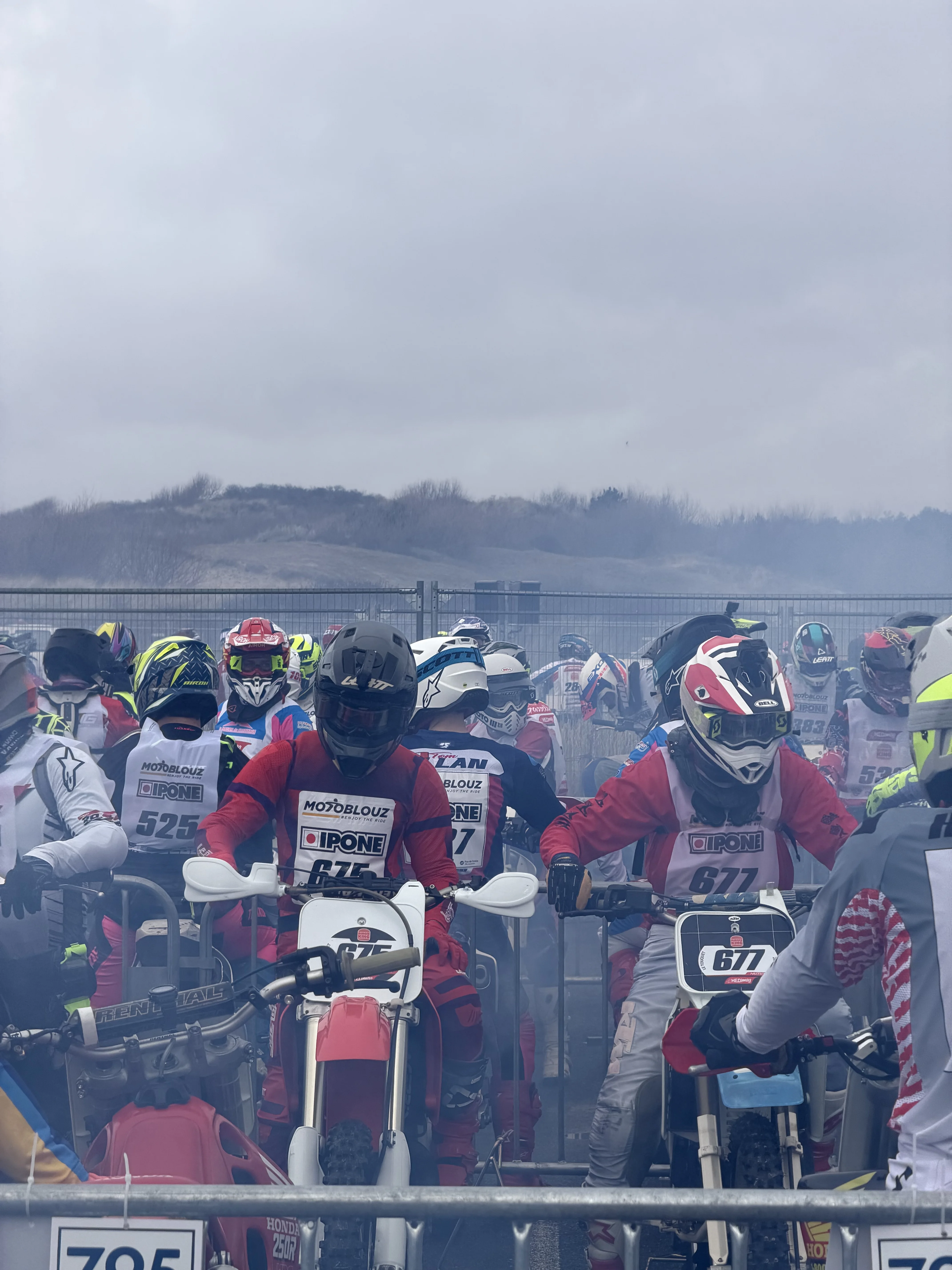

Tout se passe assez vite et 14:00 venu je me prépare puis avant de m’en rendre compte les 750 pilotes démarrent leurs moteurs et ça y est, je le vis cette enduro mythique ! Premières roues dans le sable je comprends vite ce que tout le monde décrit, la moto guidonne déjà ca promet…
Puis vite, le départ est lancé, je pars en seconde vague dans les derniers, et peu à peu la ktm crie et je gagne en confiance sur cette plage un peu molle. Et je reste en 4eme (au delà trop peur) mais je finis par me détendre!

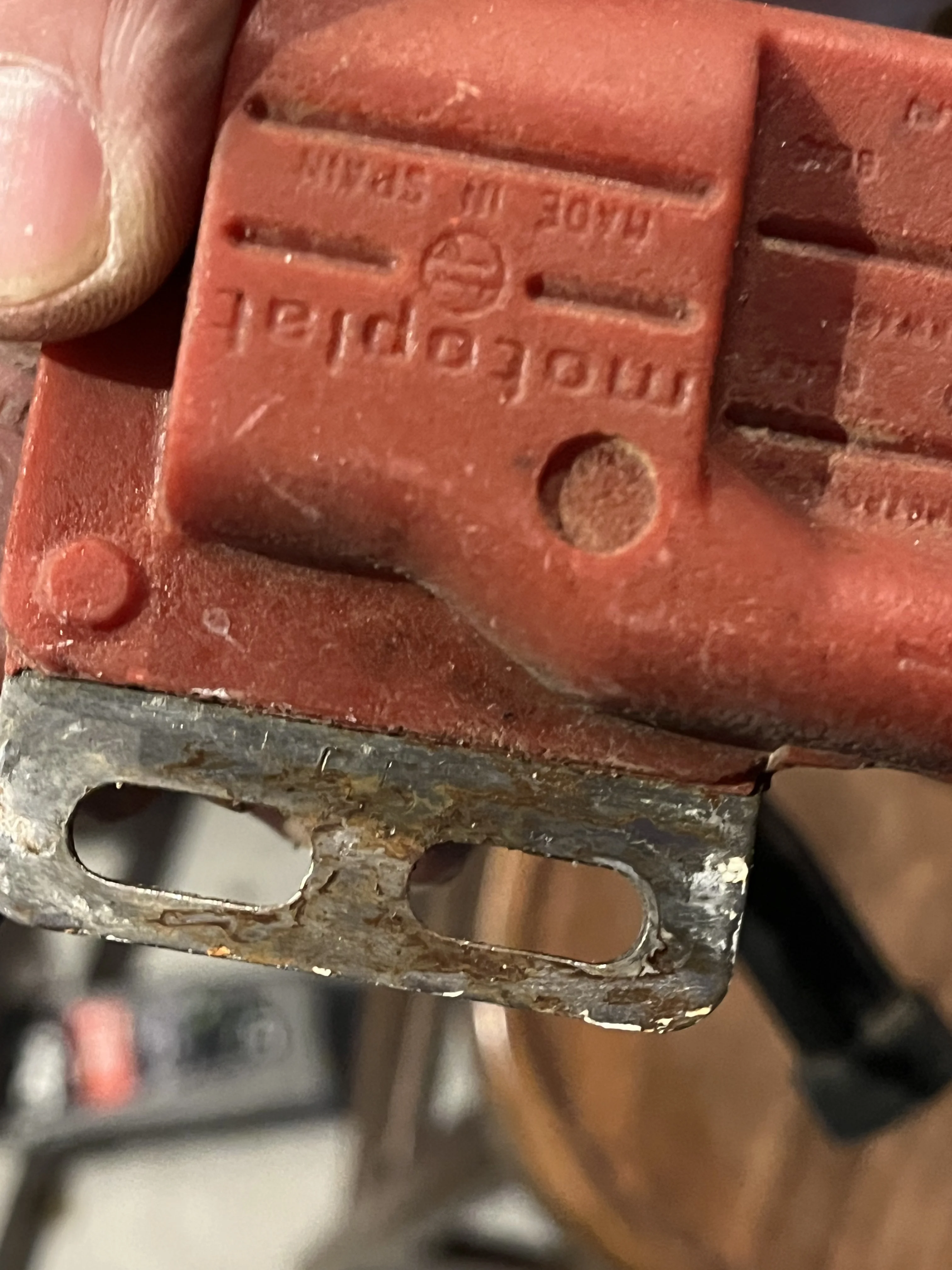

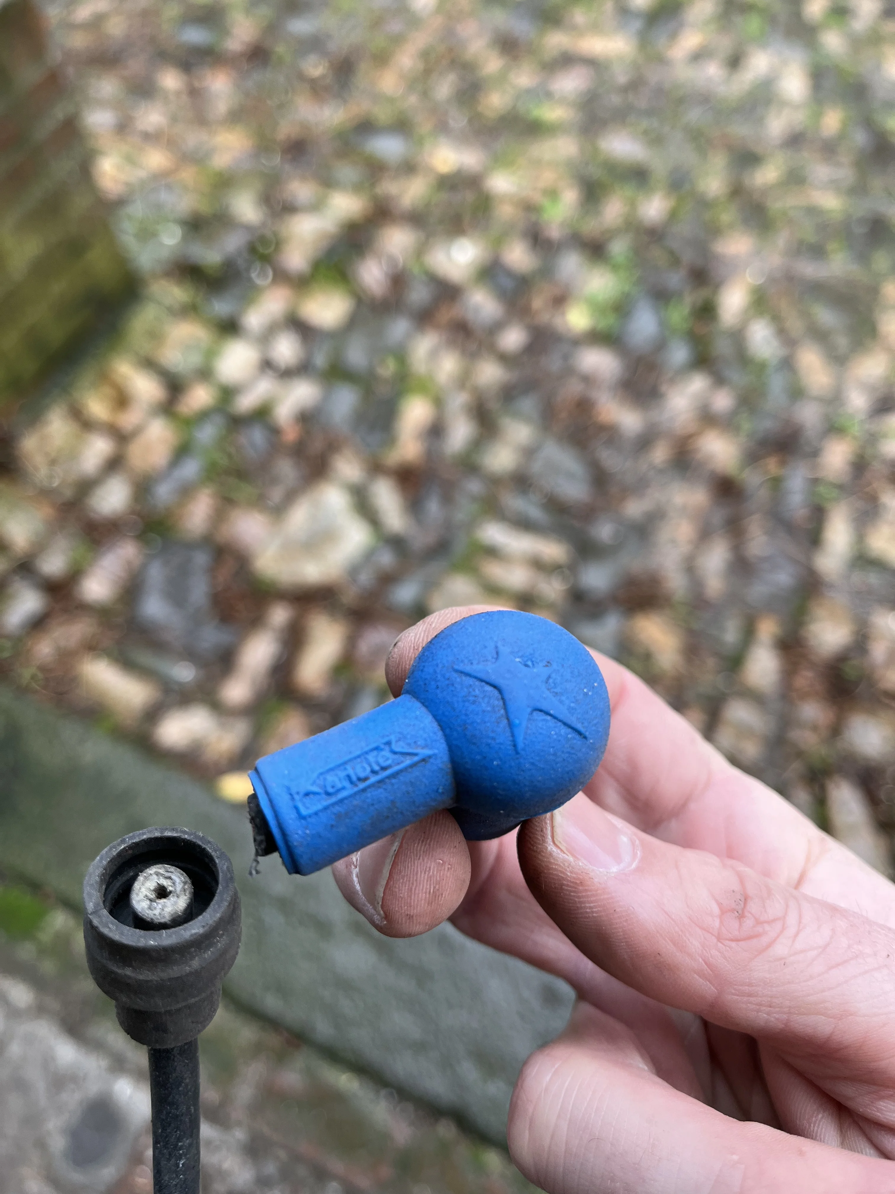

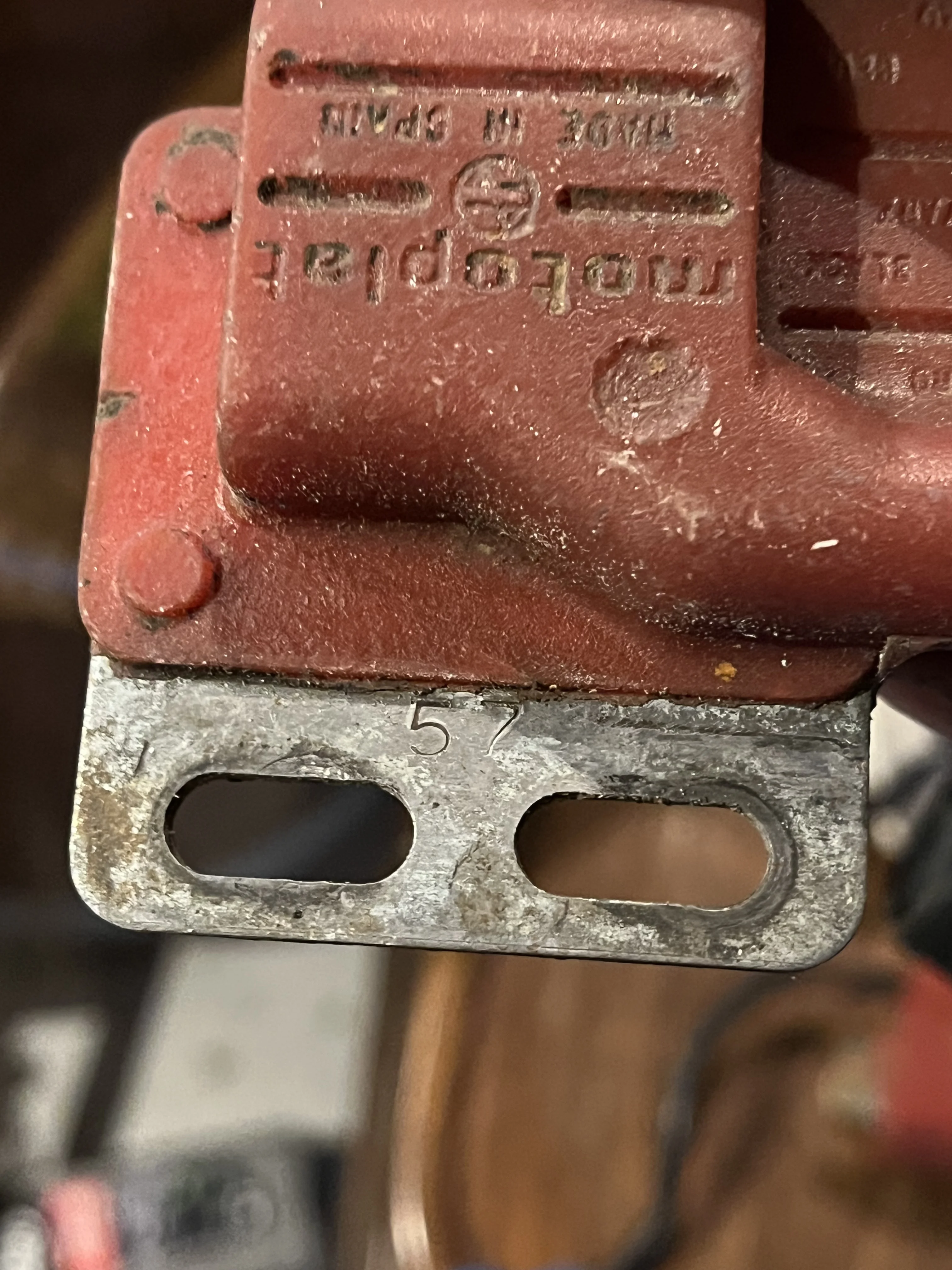

Plus sérieusement et après démontage de ma belle, j'ai identifié le problème. Le fautif n'est pas le rotor motoplat finalement.
Avant de démonter le rotor pour l'échanger avec un qui trainait dans mon stock de pièces, j'ai voulu vérifier l'état de la bobine. Mon piètre niveau d'électrique ne permettant de le mesurer au multimètre j'ai utilisé la bonne vieille technique de "l'essai / erreur". Donc j'ai changé ma bobine et l'antiparasite par une autre (toujours du même stock de pièces). Je kick, met la bougie contre la culasse et là : Grande étincelle ! Je décide donc de remettre mon ancienne bobine et renettoyer les cosses et changer l'antiparasite (que j' ai du coupé car il ne faisait qu'un avec la bobine. Et là grande surprise : une étincelle aussi... (plus petite je crois) Je sèche donc, j'ai du mal à comprendre comment la moto a pu aussi bien fonctionner pendant 15 minutes puis plus d'allumage du tout, à cause d'un antiparasite ???? Je trouve ça curieux...🧐IMG_4986.webp
et c'est là que je fais appel à vos connaissances.  Hypothèses ??
Sachant que j'ai essayé hier soir donc quelques jours plus tard à froid avant de démonter et je n'avais aucune étincelle donc l'hypothèse de la bobine qui merdouille à chaud me semble peu plausible, vu que ce matin la seule chose qui avait changé était l'antiparasite.
Autre question, sur ma bobine est inscrit le nombre 55 au dos sur la platine et 57 sur une autre de mon stock de pièces. Est ce que ce nombre correspond à la résistance et est ce que je risque quelque chose en échangeant l’ancienne (55) pour la « nouvelle  ancienne »  (57).  Quels sont les risques ?IMG_4982.webpIMG_4983.webp
En tout cas la casse de ce touquet ne m'aura pas couté grand chose puisqu'elle redémarre au quart de tour!

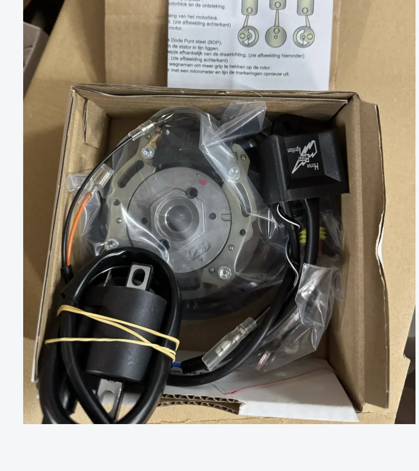

J'hésite tout de même à changer l'allumage complet par un HPI de ce site : https://partsmotoracing.com/produit/kit-allumage-remplacement-motoplat-complet-ktm-mx-mxc-gs-egs-exc-125-250-300-400-440-500-550-73-86/
(quelqu' un a déjà testé? je suis preneur de retours)
Je sais que Kennedy font aussi, apparement pour mon petit moteur 501 ce serait celui-ci : https://boutic.kennedy.fr/view/productdetails/virtuemart_product_id/473/virtuemart_category_id/16.html.                      ref 7610 79900.      (idem qq a déjà testé?)
Au passage j'ai lu vos aventures dans le sujet bar à vieilles tétines et je dois avouer que j'ai ressenti la nostalgie d'une époque que je n'ai pas connu, Immense merci pour ces souvenirs !! 😍
PS : Je sortirais bientôt la vidéo sur Youtube de mes 15 minutes avant casse.. pour ceux que ça intérêsse !
65 ans267267 messages 170170 images
Posté le 16-02-2026, à 14:00
bonjour
tu l'as démarrée avec ta nouvelle bobine ?
sinon tu peux essayer de couper 5cm de fils sur ton ancienne bobine, pour retrouver un fils "propre. (pb rencontré sur une tronconneuse)
souvent une bobine qui lâche commence par ratatouiller à hauts régimes et aussi en chauffant.
pour allumage de remplacement, j'ai 2 motos qui tourne en Kennedy, seul défaut pas de rotor interne dans la gamme, et sur la 125, elle marche bcp mieux avec le Motoplat rotor interne, je sais pas si HPI a un rotor interne dans sa gamme.
il existe aussi des bobines de remplacement pour Motoplat.

Merci de ta réponse, je l'ai redémarré avec la nouvelle bobine mais aussi avec l'ancienne après avoir coupé le fil en effet. Et à ce moment là elle redémarrait.
En effet c' est ce que j' ai cru voir pour le rotor interne, je me demande, si la différence de comportement est vraiment aussi grosse...
Pour HPI pas certain que ça soit un rotor interne mais ça y ressemble déjà plus.6-02-16_a___14_42_14.webp

Pour le HPI , j'en ai un en stock pour ma resto en cours , mais pas encore utilisé . Je pourrais donc pas t'aider .
