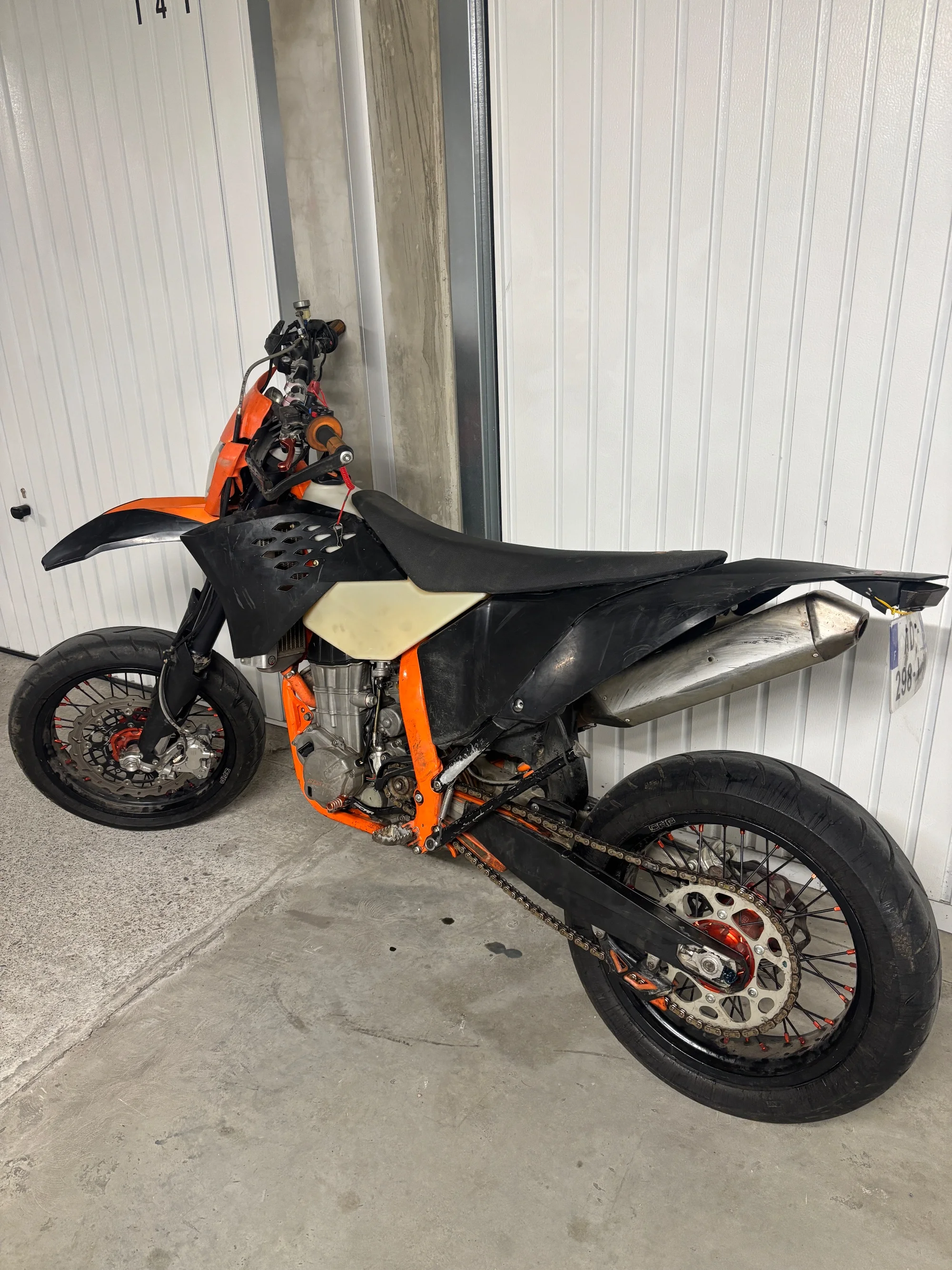

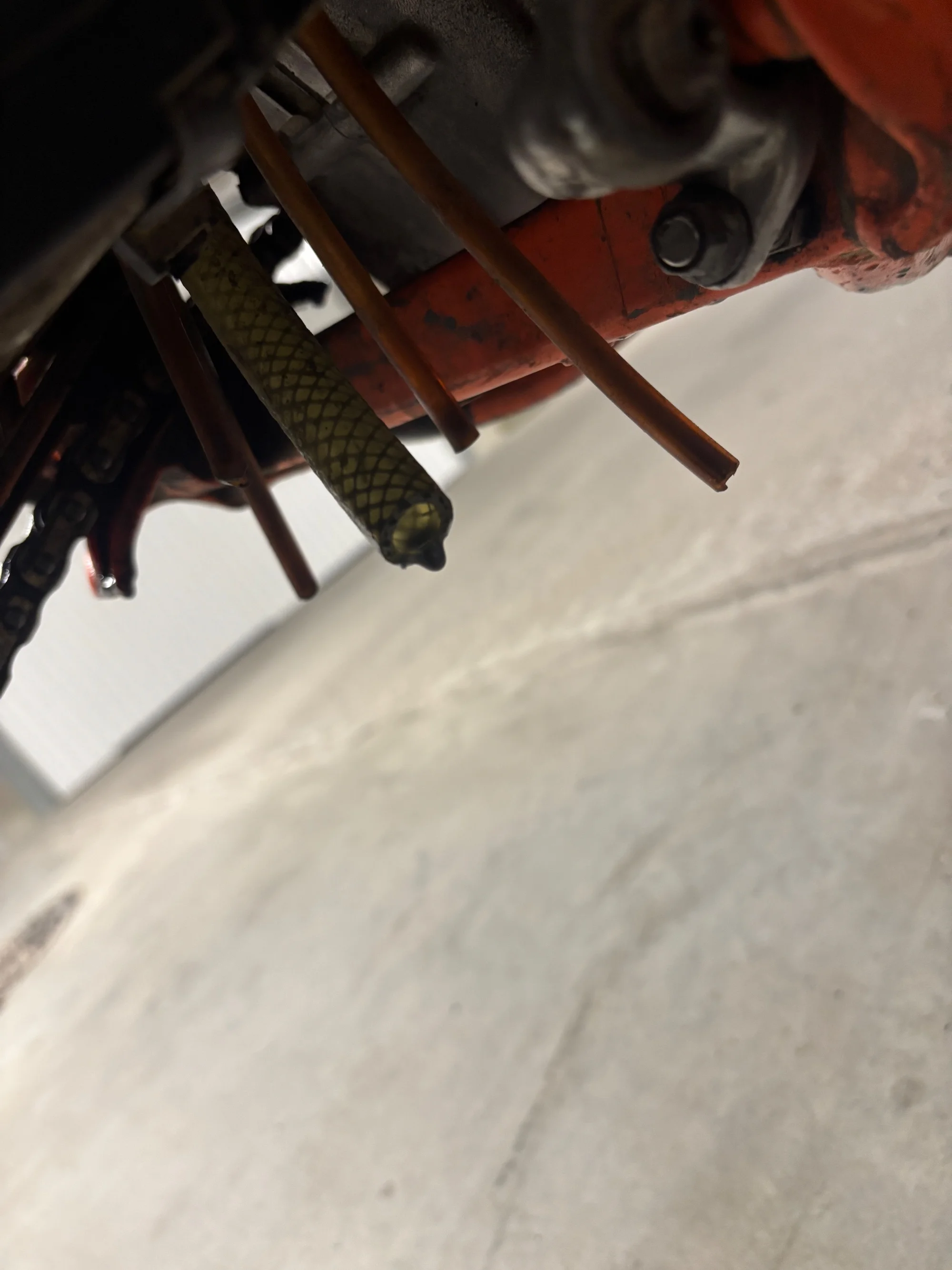

Bonjour
j’ai une 450 exc de 2009

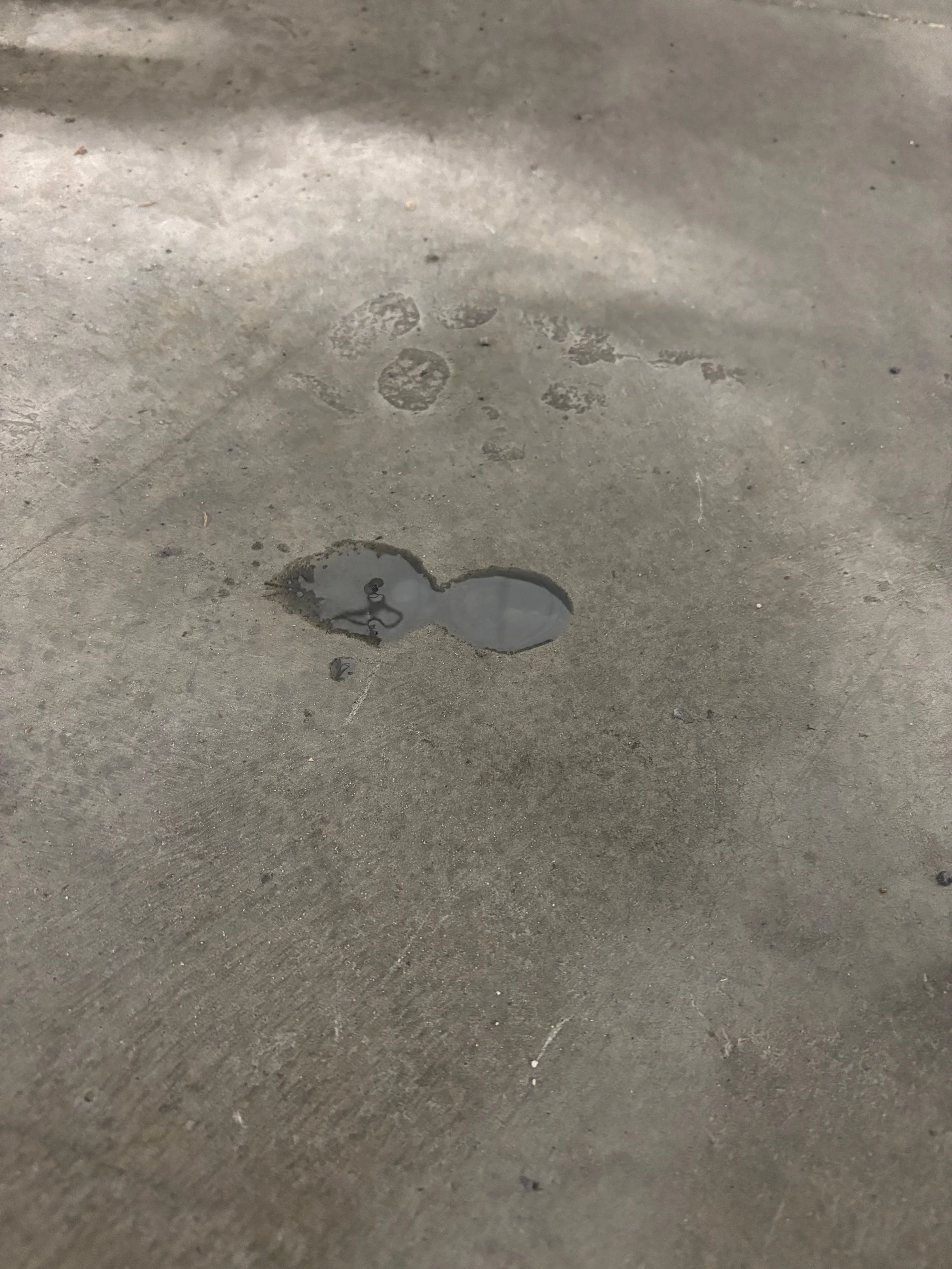

mon est que j’ai l’huile de boîte à vitesse qui sort par la durites de reniflard j’ai effectué la vidange le niveau est bon je pencherais sur une mise en pression de la boîte à vitesse a chaud cela intervient quand je roule la roue est pleine d’huile et quand j’arrête la moto a chaud sa coule encore un peut qui a la solution a se problème svp IMG_4531_998.webpIMG_4529_576.webpIMG_4530_688.webp

Mets une huile neuve en quantité requise et vois si ça continue à refouler.
Vu la couleur de ce qui finit par terre, elle doit pas être fraîche cette huile de bv.

Effectivement, sur ces moteurs RC4, l'huile de boite et de moteur sont séparés. il arrive fréquemment que l'huile de boite aille dans le moteur et plus rarement le contraire (transfert). Le passage se fait par les joints spy de vilebrequin et/ou d'arbre d'équilibrage, plus rarement par le joint torique de la pompe à huile moteur. on peut changer les spy après avoir déposé le carter d'embrayage sans ouvrir les carters centraux. on les remonte avec de la loctite je ne sais plus laquelle, il y a un bulletin de service chez KTM.
Dans le montage "normal", les reniflards ne vont pas vers le sol mais dans la boite à air.
Lorsque l'huile se transfère de la boite vers le moteur, la moto se met à fumer car l'huile en trop sort par le reniflard, va dans la boite à air et est aspiré puis brûlé.
Surveille bien les niveaux moteur et boite, si c'est un transfert d'huile, tu verras les niveaux bouger.
Si l'huile vient du moteur vers l'extérieur par le reniflard, il y a de forte chances que le moteur soit usé.
