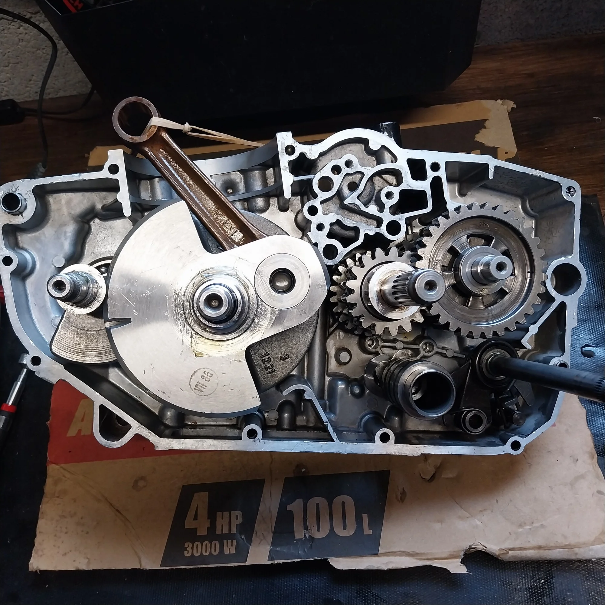

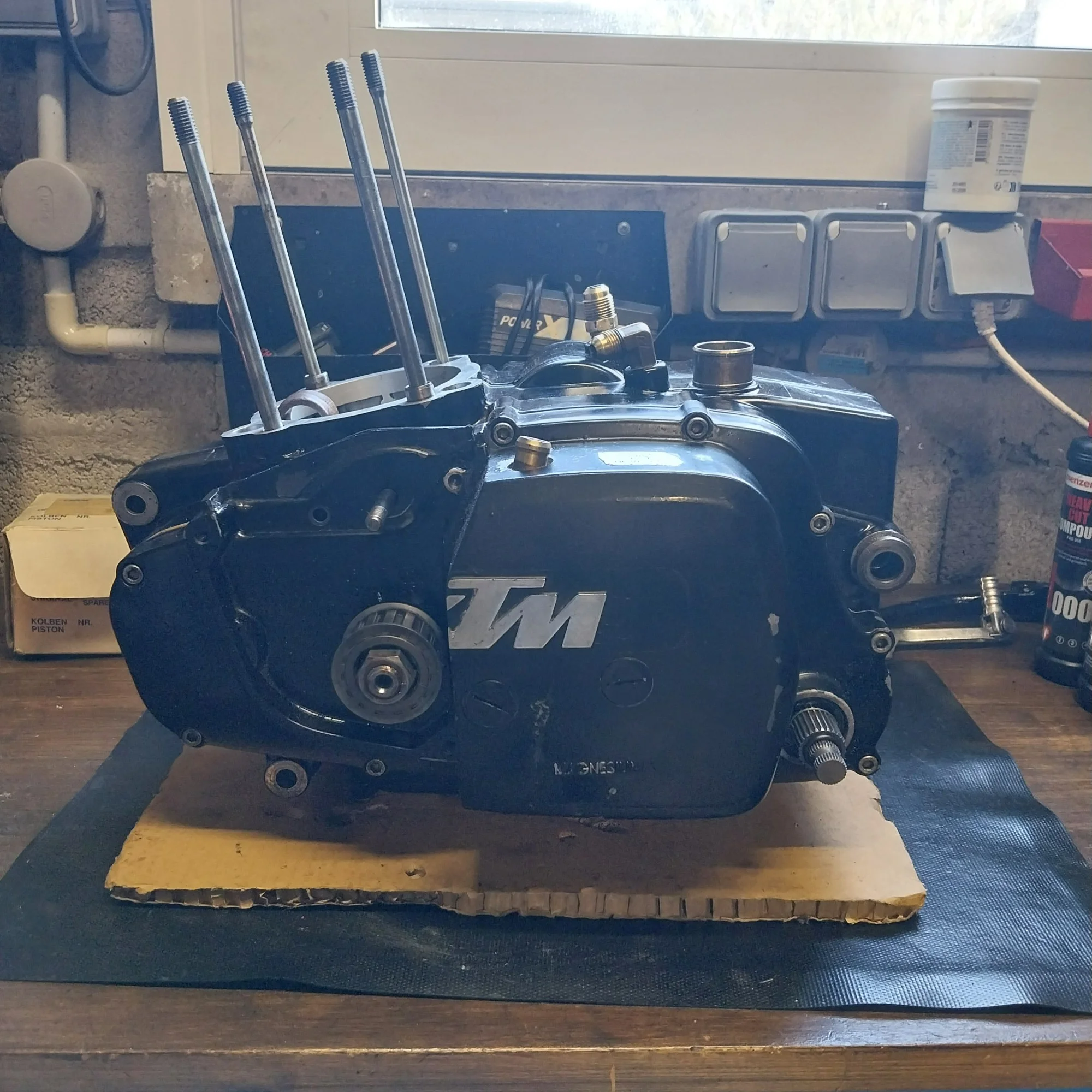

bonjour sur la première photo on voit une rondelle sur l’arbre primaire pour info il n’y en a pas comme sur tous les rotax  2T et 4T de ces années la
as tu pris la compression avant tu avais 4 bars et maintenant ? si tu as un segment de casse la pression doit etre faible
pour la petite histoire j’ai eu plusieurs barigo donc une cross qui etait comme neuve acheté une misère car elle ne démarrait pas pour cause quand j’ai voulu regler la distribution il y avait autant de repere sur les poulies que de dents sur la revue technique c’est bien expliqué avec un shema
salutations laurent
172172 messages 3939 images
Posté le 31-07-2026, à 09:40
La rondelle sur l'arbre primaire est présente sur la photo, mais n'a pas sa place effectivement, c'est la rondelle d'appui de l'embrayage.
