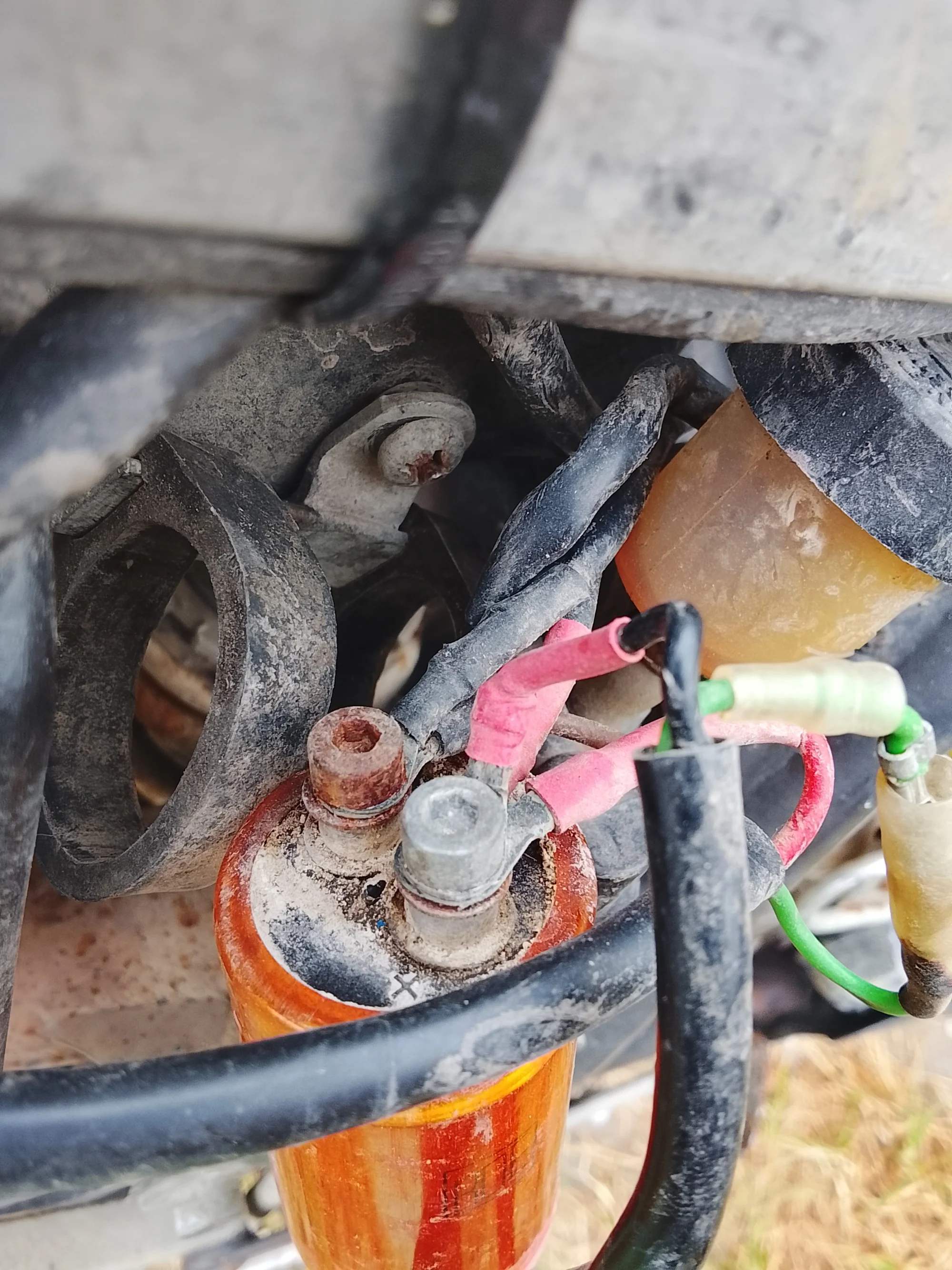

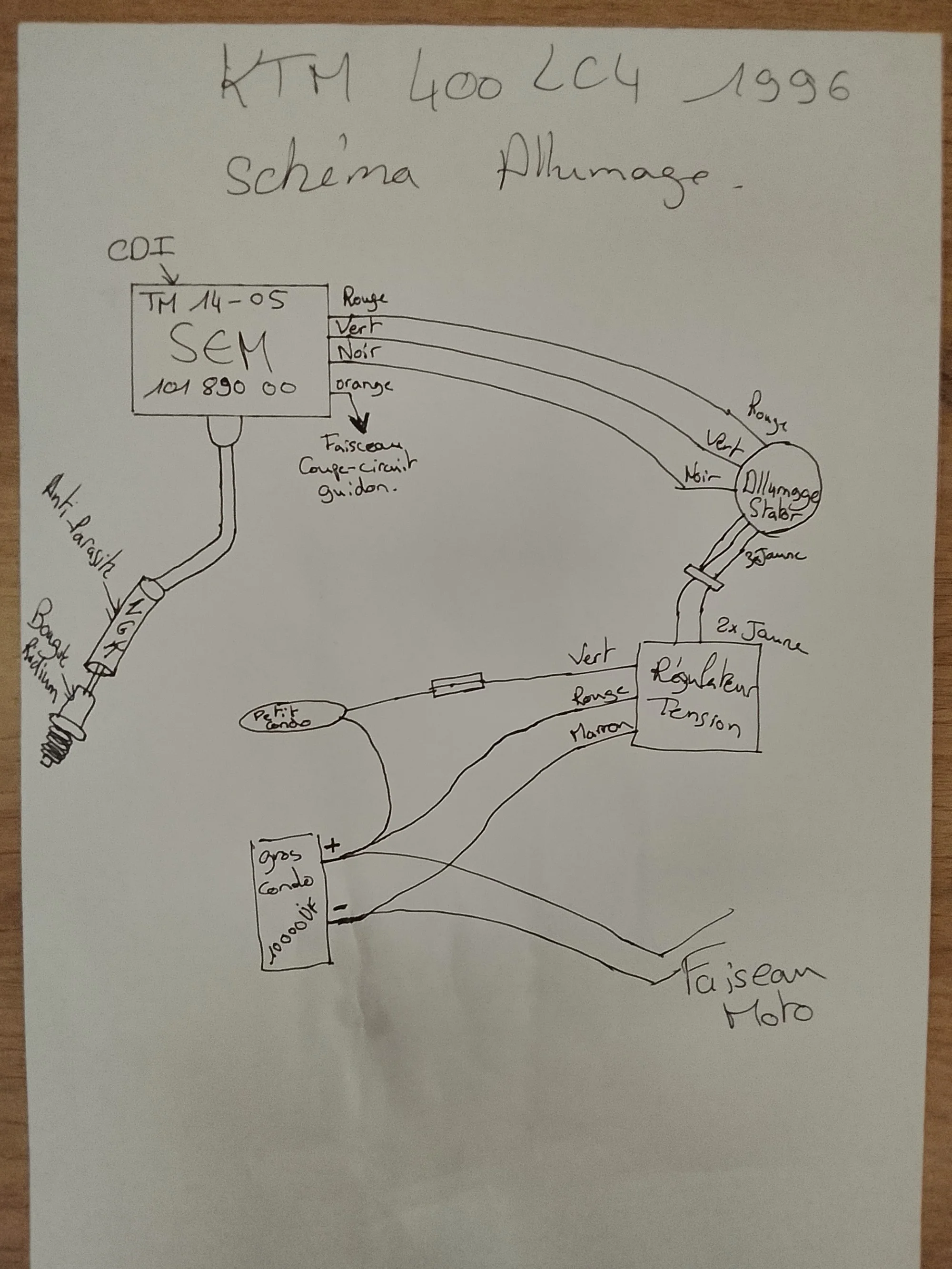

Pour compléter j ai pris des photos et fait le schéma allumage CDI tension condo exactement comme sur la moto .Il y a une bougie ridium dessus mais elle a l air vielle je dois acheter quoi comme bougie ? Et les 2 condo sont peu être à l origine de ma panne ? C est le orange 10000uf et le petit blanc mais il n' y a absolument rien écrit dessus ? Qui est t il ? Pouvez vous me dire si le schéma électrique d allumage est bien en ordre ? Es que les 3 fils jaune de l allumage qui sont reliés au régulateur de tension en seulement 2 fils c est normal ? Ont t ils un sens précis ?
Merci d avance pour votre aide !!

La base serait de commencer par éliminer toutes les traces d'oxydation sur tout le faisceau électrique.
1996 , c'est encore sûrement un allumage SEM. Vraiment pas un modèle de fiabilité.
