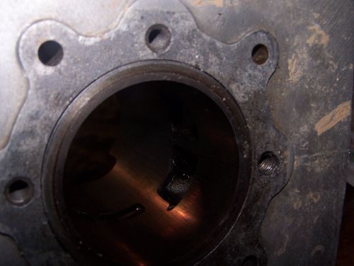

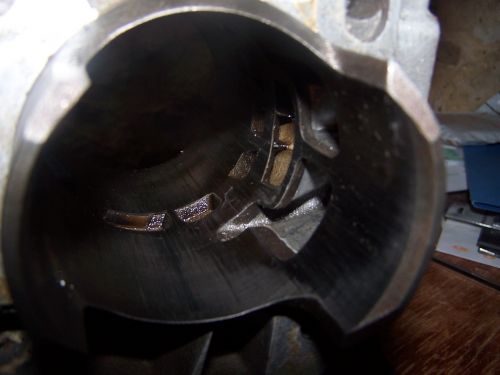

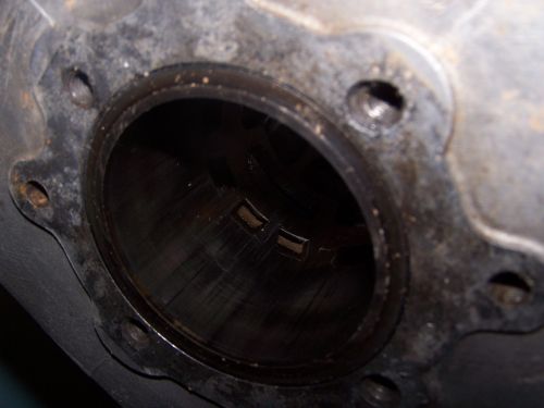

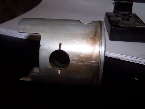

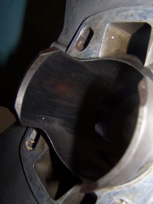

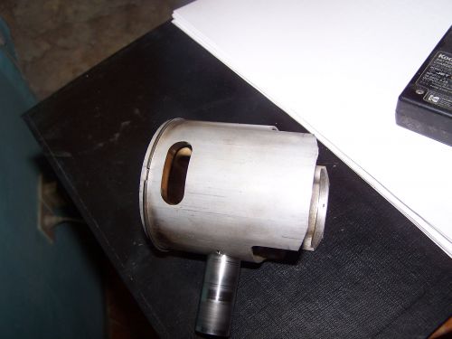

bien demontage du moteur qui apres un bref essai a l'air de tres bien fonctionner sans bruit suspect: j'ai quelques doutes , tout d'abord sur le jeu au niveau de la bielle:
-en vertical leger jeu sensible en tirant et poussant la bielle au PMH moins d'1 mn
-en lateral toujours au PMH jeu important je dirai 1 cm de droite a gauche, ce qui fait qu'au PMB en remuant la bielle elle touche contre les deux masses rondes, j'ai pu comparer grace a l'ensemble neuf de Tranber que j'ai vu hier, c'est pas pareil....
ensuite le haut moteur dont je joins les photos, alors realesage ou pas, sachant que ce moteur est equipé d'un piston en 71 avec un +1 dessus donc deja realesé comme un 250 cote d'origine, si oui  c'est facile  ou pas ( quel prix) de trouver un piston en 71.25 ?
votre avis  svp

la bielle c'est mort si elle touche les joues en PMB
pour le piston, glisse des calles entre le piston et la chemise au niveau de la jupe (en bas)
si t'arrive a mettre une cale de 0,1mm c'est mort !!!

autre chose, regardes de près ton piston, si tu ne vois plus les traces d'usinage dessus, c'est qu'il est bien usé !
vu les fotos, fo réaléser
les pistons c'est dure a trouver, faut etre patient
sinon unique solution, chez andré en dernière cote de réalésage
