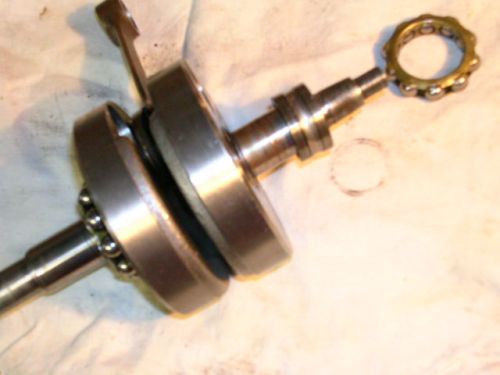

             en démontant le 1/2 carter droit , la cage intérieure du roulement de vilo coté allumage a glissé
             toute seule : aie : ça veut dire recharger et réusiner la portée de roulement : ou alors , fouiller
             dans mon bordel , j'ai pitet encore un vilo potable ..

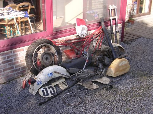

Dans le cadre de la restauration de ma GS 80 , je suis en train de préparer les différentes pièces pour envoyer à la peinture époxy . J'avais récupéré chez un copain il y a qques années des fourreaux de fourche Marzo neufs qui ressemblent très fort aux KTM , à part que la bride de serrage de l'axe de roue n'est pas fendue et que les trous des vis de serrage ne sont pas percés non plus . ils sont en plus 1.5 cm plus courts que les origines katoche . Ils sont de couleur vert olive : j'ai l'impression d'avoir déjà vu cette couleur sur des fourches de motos des années 80 : ça vous dit qque chose ?#image1#
Posté le 11-02-2009, à 11:14
ta fourche grise est bien plus solide que le modèle du dessus car elle ne cassera pas au niveau des serages d'axe comme c'est très souvent le cas. Il me semble avoir vu ce type de fourche sur les Ancillotti
Posté le 11-02-2009, à 11:19
Pour info ce n'est pas une GS 80 que tu possédes mais une GS de 1980 ;)
Posté le 11-02-2009, à 11:34
vrai....seules les 79 avaient l'appellation GS80. Elles avaient un bras acier et le réservoir 79 ....
Posté le 11-02-2009, à 11:36
Elle est pas grise , elle est verte , les couleurs donnent pas terrible ! Bon , j'ai quand meme intéret à fendre la bride à la disqueuse et percer les trous pour les vis de serrage , non ????? Le serrage de l'axe par 1 seul des fourreaux n'est pas suffisant , je suppose  ??? Si tu regardes bien , la bride sur le fourreau rouge est déjà cassée , comme sur pratiquement toutes les fourches que j'ai en stock .  Et question longueur , le 1.5 cm. manquant , ça va rien changer sauf la quantité d'huile dans le tube ?

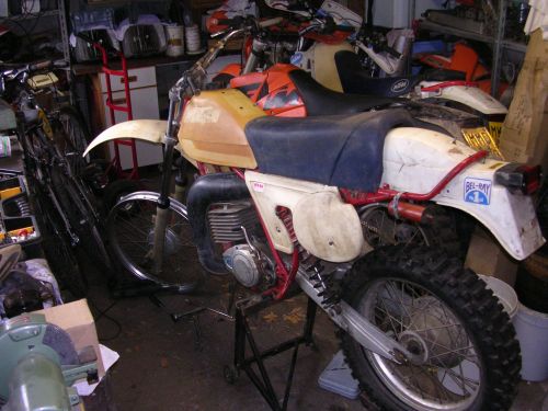

t'occupe pas des 1.5cms manquants, ça ira quand même et surtout ne touche à rien....regarde ma fourche de 78.....elle n'est pas fendue non plus.....

la seul fourche vert sur les KTM, c'est sur la 250 KRAD BUNDESHEER
Posté le 11-02-2009, à 11:49
la version avec ski !!!!

avé les skis aussi.....................
Posté le 11-02-2009, à 11:52
pi la ausski.....
