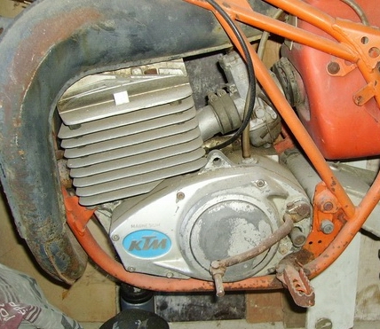

Posté le 29-12-2008, à 20:19

Posté le 29-12-2008, à 20:32
Déjà, ce n'est pas me même moteur !
Type 54 jusqu'un 80, et 541 après.

Posté le 29-12-2008, à 20:45
J'ai vu, mais si le vilo et le haut moteur sont identiques, ca me suffit....
Posté le 29-12-2008, à 22:38
Oui y a des passerelles, mais il y aussi des emmerdes à prendre en tentant  des greffes aléatoires !
Posté le 29-12-2008, à 23:15
l'embiellage c'est le même, sure

Posté le 30-12-2008, à 08:08
Les ailettes de refroidissement sont beaucoup plus grosse sur le 54. A voir si ça passe avec le reste, mais j'ai l'impression que c'est source d'embrouille.

On va attendre que le boss se reconnecte, ce qui ne saurait tarder( d'après mes informateurs...). Nous avons déjà évoqué le sujet, mais je ne me rappelle plus vraiment des conclusions. Mais du peu que je me souvienne, il y a aussi une histoire de hauteur et de forme de culasse + ou - compatible avec le passge du pôt dans sa partie la plus large. Dans un cas ça monte, et  pas dans l'autre, bref je ne sais plus trop, mais c'est pas gagné !

vite fait de passage sur le PC...
oui, un haut moteur type 541 peut se monter sur un bas moteur type 54,  mais au final, mais pas l'inverse.... l'ensemble ne passe pas dans un cadre 541 en hauteur et le pot n'est plus mntable
