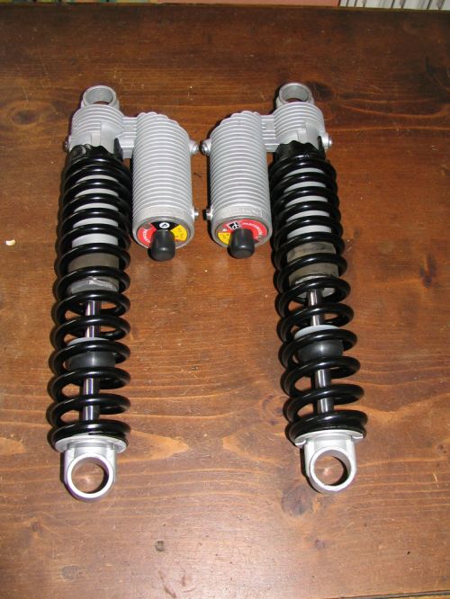

Posté le 23-12-2008, à 20:50
pour le type
voici des photos de mes AG1 qui sont en tiges de 10
bonne chasse et bonne chance pour les pièces

Posté le 23-12-2008, à 20:51
ba c'est exactement ça que j'ai

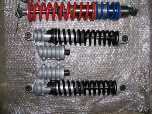

Posté le 23-12-2008, à 21:33
attention, ceux là sont des AG1 (tige de 10 et un seul ressort), voici maintenant des AG2-3 (bonbonne longues et tiges de 12) et il existe aussi les AG3 qui sont un mix des deux (bonbonnes longues, mais tiges de 10 et deux ressorts par amorto)
