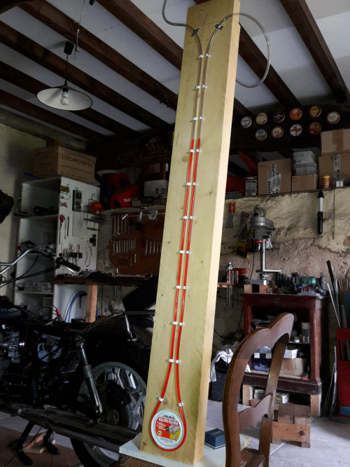

Des que j'ai vu la photo de ton équilibreur j'ai compris le gag.  😄
Le mien fait env. 1,50m et il y a 3m de tuyau entre le carbu et le liquide. Ca laisse le temps de couper le contact AVANT que le liquide n'arrive dans le moteur. A faire a chaud bien sur, et controler l'équilibre sur la plage de transition au moins jusqu'a mi-régime.

Pour mon XLV, j'avais utilisé un dépression-mètre à aiguille, type à pas cher d'une mallette de "réglage" pour bagnole.
Pour calmer l'aiguille, qui jouait la lambada, j'avais mis un réducteur de passage.
Et pour avoir les deux mesures, un dérivateur, un coup cylindre AV, un coup cylindre AR.
C'est moins facile qu'avec deux cadrans.  🙄
Je pense que l'option réducteur de passage, pourrait être répliquée sur vos montage. À moins d'utiliser un liquide très lourd ... ;)
Posté le 05-03-2018, à 16:33
De l'eau! Comme à tchernobyl. 😂  😂
Posté le 05-03-2018, à 17:01
nan...du sable fin, en plus ça décalamine les soupapes au passage.... 🙂
Posté le 05-03-2018, à 17:34
Oui j'ai aussi un réducteur et j'utilise de l'huile ATX.
Je ne suis pas fan des dépressiometres a aiguilles. Meme avec 2, ça va a peu pres pour le ralenti, mais pour regler la levée de boisseau c'est merdique. Et puis meme a pas cher, ça coute toujours plus qu'une planche, quelques clous et 10m de tuyau...
Posté le 05-03-2018, à 18:09
Bah, on fait souvent avec ce que l'on a.  🙂 La mallette a été achetée, essentiellement pour l'ensemble compte-tours / dwell  et la lampe strobo.  🙂
Le mano à aiguille est bien utile pour contrôler une pompe à vide.  🙂

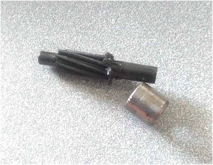

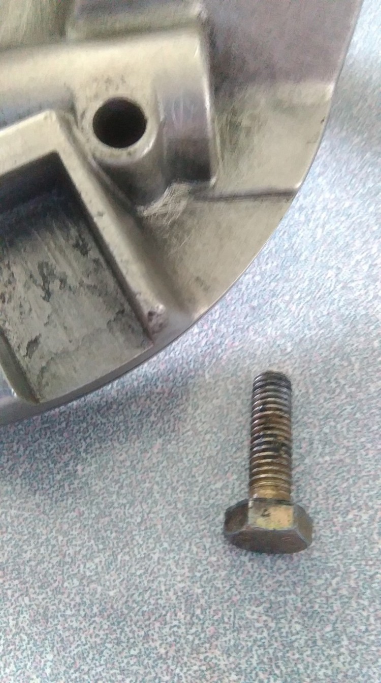

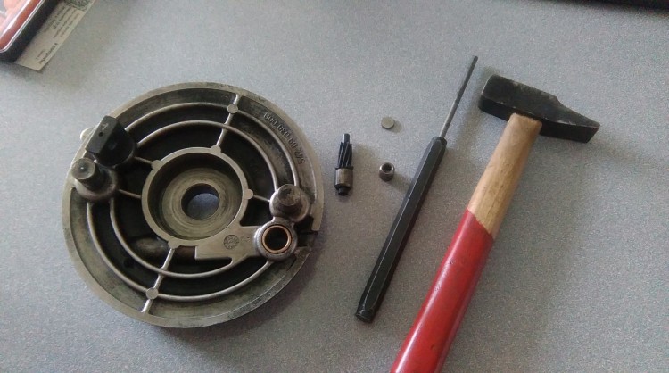

Hop, une petite, pour rafraichir le post.
Étienne, Étienne ... sur un air de Guesch Patti, nous posais une question: Peut-on déposer le pignon d'entrainement du câble de compteur?
Réponse: oui ...
pas de honte lâchez vous!!! vos plus belles conneries mécaniques......
Mais...
il ne faut pas oublier de déposer une vis,
Sinon ça coince et le Pimousse, tenu par un bourrin ... décoince.  🙂
Aie, les dents.  :/
Posté le 08-06-2020, à 07:45
ah tiens, sur le flasque que j'ai, la bague maintenant le pignon hélicoïdal est en laiton

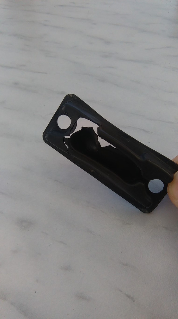

Je remonte ce vieux post. 😉
Il y a quelques temps, j'ai nettoyé un maitre cylindre bien dégueux. Pour ce faire, l’alcool à 90° marche bien ... Par contre ne pas oublier de replonger certaines pièces dans le liquide de frein.  Exemple de la membrane qui n'a pas supporté de rester sèche, propre mais foutue!
Le mieux ennemie du bien!  🙂

Avant de rédiger ceci, je suis vite redescendu dans le garage, pour mettre le caoutchouc du maitre-cylindre (bien nettoyé à l'alcool à bruler) à tremper dans du liquide de freinage. Merci à toi gs-600-xc !
