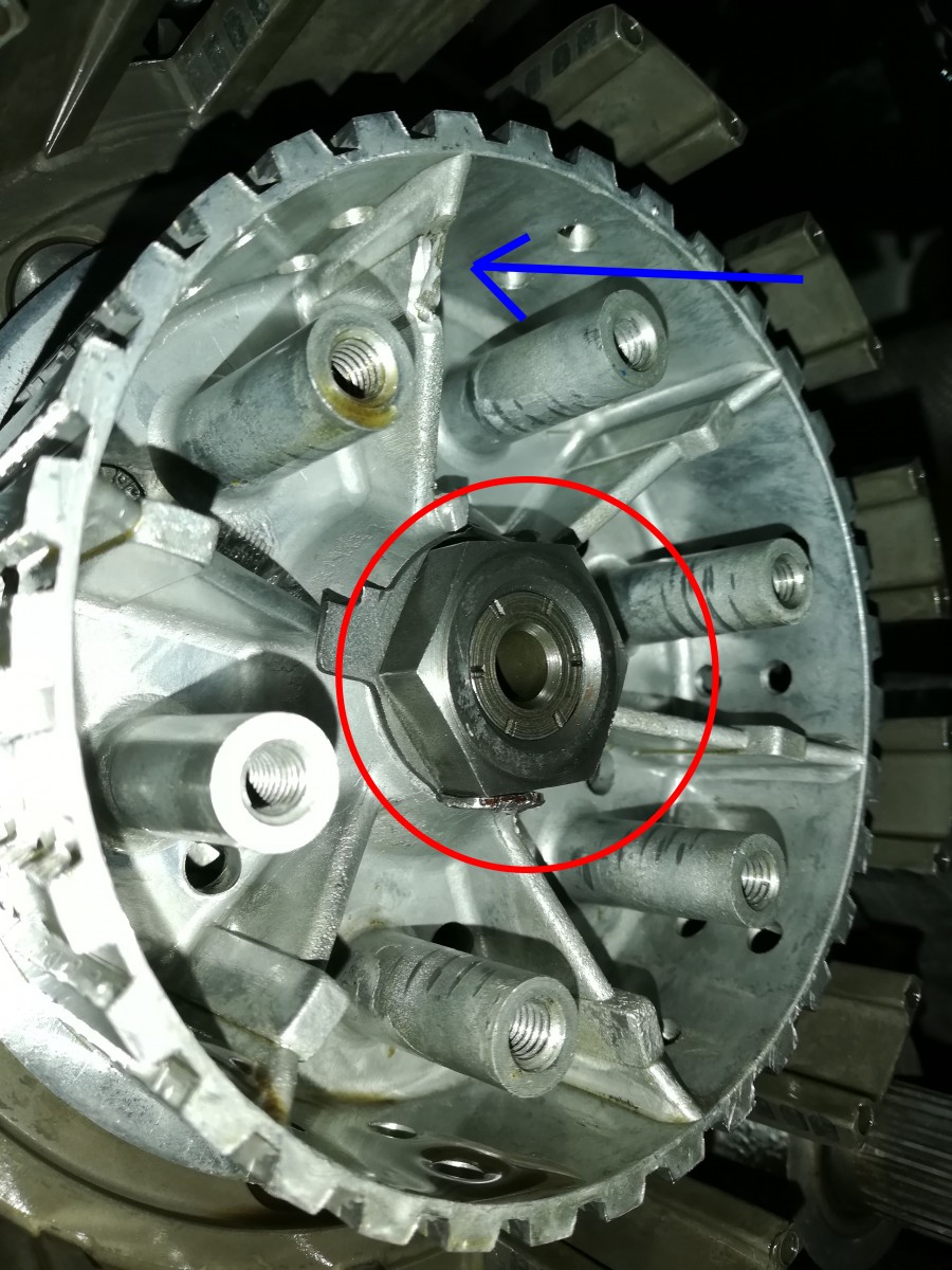

j'ai mon embrayage qui s'est mit à patiner du jour au lendemain, donc j'ai tout démonté pour le changer et je me suis aperçu de 2 choses :
- une petite partie de la "cloche" (?) est cassé (flèche bleue)
- l'écrou (entouré en rouge) je le tourne à la main, il est retenu par les ergots de la rondelle d'arrêt
Mes questions, est-ce que ça craint le fait qu'il manque un petit bout de matière ? (il n'était pas dans l'huile vidangée, ni aucune limaille)
Est-ce que l'écrou est censé être bloqué, enfin serrer fort, pas juste retenu par la rondelle ?
Merci pour votre aide
Restauration KTM 620 LC4
Moto(s) : KTM 620 LC4
Posté le 30-11-2020, à 13:12
Le morceaux qui manque, c’est sûrement les restes d’une tentative de maintien de la cloche au desserrage ou au serrage.
Et l’écrou non serré, c’est pas normal. En plus ça donne un jeu axial à la cloche et donc moins de pression sur les disques en position embrayé.

Ok merci pour vos réponses rapide, donc serrage au couple (80 Nm) avec du frein filet je pense que c'est pas de trop.
Du coup ça craint rien le bout qui manque, je peux remonter la noix comme ça ?
Posté le 30-11-2020, à 16:27
Frein filet superflu. La rondelle à rabats est là pour ça.
Peu d’incidence le morceau manquant.
Reste à voir si c’est ce qui provoquait les patinages.

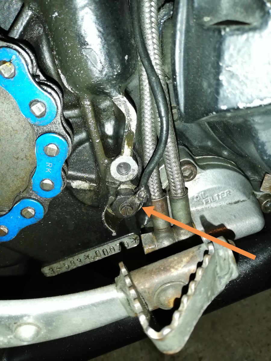

je suis entrain de refaire mon faisceau électrique et j'ai trouvé ce fil seul, qui se prend sur un écrou, à quoi sert-il ?
L'emplacement me fait penser au témoin de neutre ou de prise ?
Merci pour le coup de main, bon week
65 ans402402 messages 4545 images
Posté le 28-05-2021, à 21:14
Fort possible que ce soit le contacteur de point mort
Posté le 28-05-2021, à 21:20
C’est bien le contacteur de point mort. On voit sur le carter le bossage de guidage du barillet. Une protection isolante ne serait pas superflu.

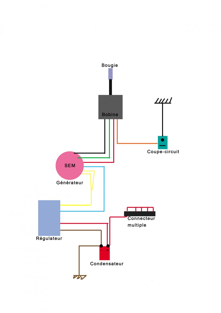

Je me suis entrepris à refaire mon faisceau complètement, qui était déjà fait maison par l'ancien propriétaire, et qui commençait à être bien abîmé, pas grand chose marchait au niveau de l'éclairage (voir rien).
Bref, j'ai tout défait et refait à neuf, avec de belles soudures etc.
Mais ce matin en voulant la remettre en route, et bien ça ne démarre plus.
J'ai vérifié ma bougie, et je n'ai plus du tout d'étincelle, même pas un peu.
Sachant qu'avant de refaire mon faisceau elle démarrait nickel.
Donc j'ai fait un croquis de mon branchement, je me suis inspiré de ce que j'ai trouvé dans la revue technique, je vous le mets ici, est-ce que quelque chose cloche dans mes branchements ??? =>

Le rond vert c'est bien le neiman, et sinon l'ancien propriétaire avait mit un fil direct entre la borne + de la batterie et le + du condensateur, que je n'ai pas remis car pas sur le schéma d'origine !?
edit : Bon en fait j'ai réussi à la démarrer, j'utilisais le coupe-circuit à l'envers  🤬
 🤔  Mais en réfléchissant à mon installation, je me dis, qu'est ce qui recharge ma batterie ? Rien d'après moi, donc est-ce que le fil entre le condensateur et la batterie n'est pas la solution finalement ?
Posté le 31-05-2021, à 16:42
Ton schéma est très bizarre.  😉
Le "+" batterie devrait être relié avec celui du condo. La présence d'un condo et d'une batterie, ensemble, m'interpelle. Généralement, un condo est installé, pour faire office de tampon, sur les machines qui ne sont pas équipées de batterie.
Il faudrait avoir l'affectation des plots du commodo à clé.
D'après les schémas trouvés sur le net, le fil orange en sortie de CDI, est l'arrêt moteur, quand il est mis à la masse, l'allumage est coupé.
Sur le commutateur à clé, je connecterais le fil orange sur la borne "4" et une masse sur "3". À vérifier au testeur, sur OFF, le contact  "4"-"3" doit être passant.
40 ans9494 messages 2626 images

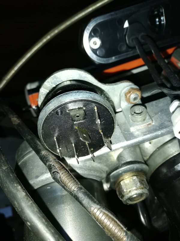

J'ai bien un contacteur à clef à 7 broches dessus.
La c'est bizarre, elle a tourné un coup ce matin, et depuis plus d'étincelle, mais mon branchement doit pas être bon du coup,
Voici mon contacteur :

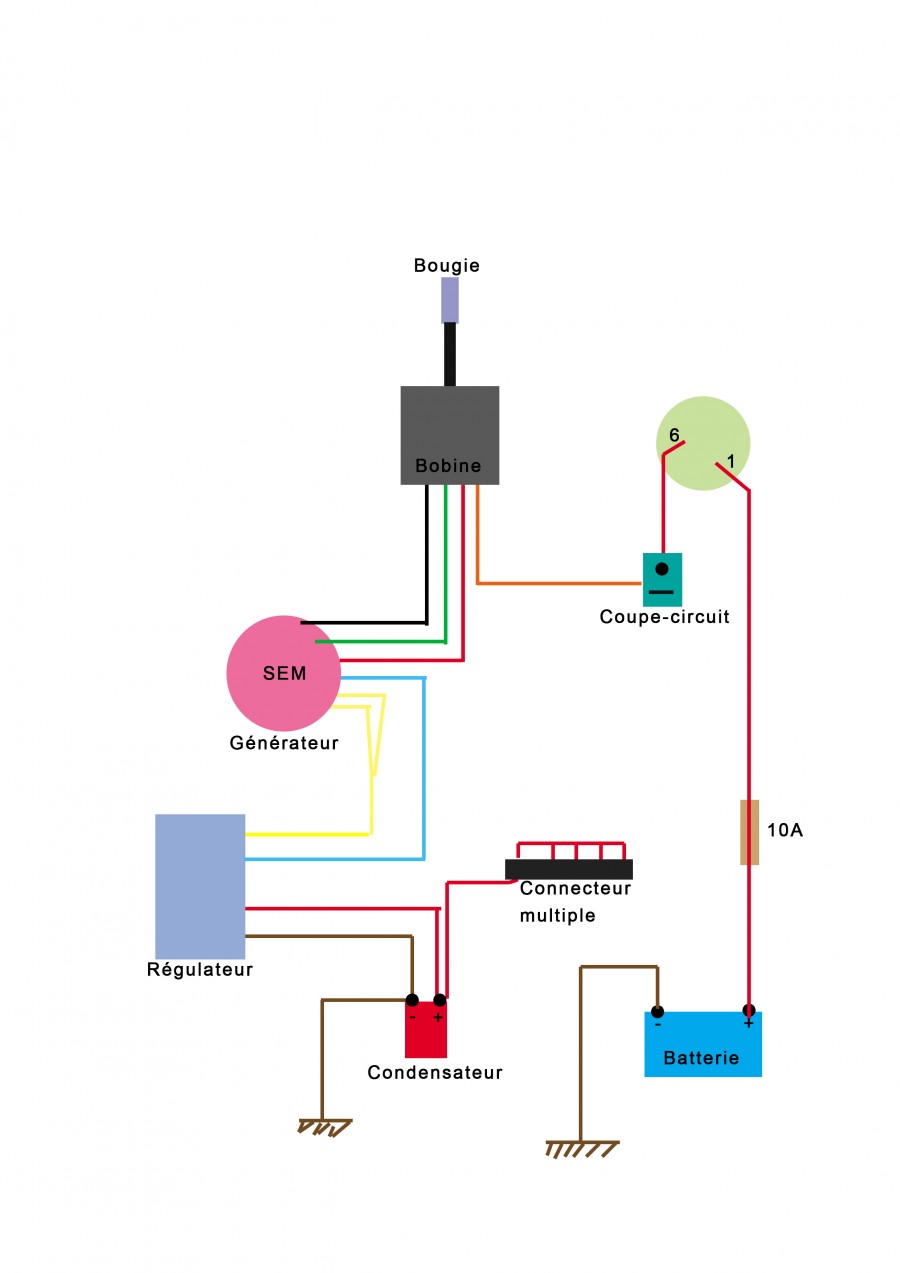

Posté le 31-05-2021, à 18:15
Voila, pour l'instant le schéma avec les modifs que tu m'as dites :
Bien sur à essayé avec l’ohmmètre sur le contacteur

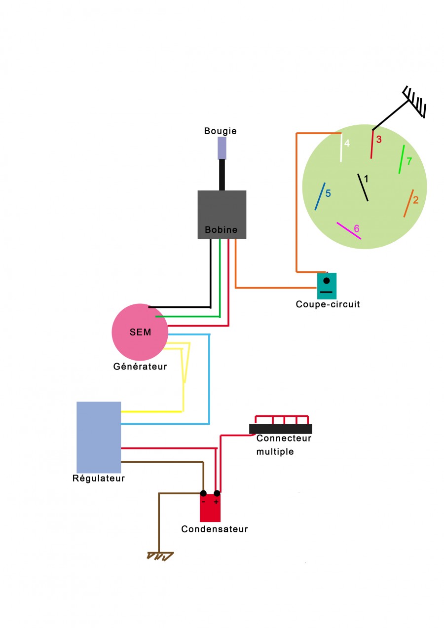

J'ai dessiné mon contacteur avec les 7 broches :
Posté le 31-05-2021, à 19:05
Pas bon, le coupe-circuit, vient en // du contact, pas en série.
Si tu ne montes pas la batterie, tu peux virer le commutateur à clé.
