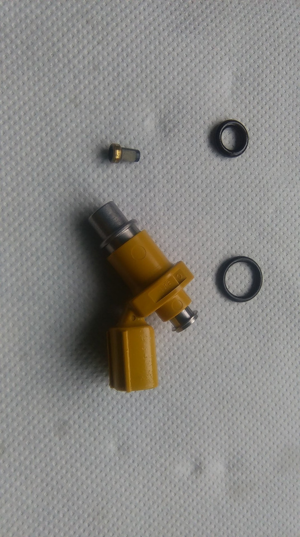

Bingo, je tapote l'injecteur sur un papier, de la merdouille noirâtre en sort, une bouloche qui se délite sur le papier.
Remontage et 👍 le scoot refonctionne. 👍
J'ai redéposé l'injecteur pour le nettoyer à fond. J'ai réussi à sortir le filtre sans l'abimer.

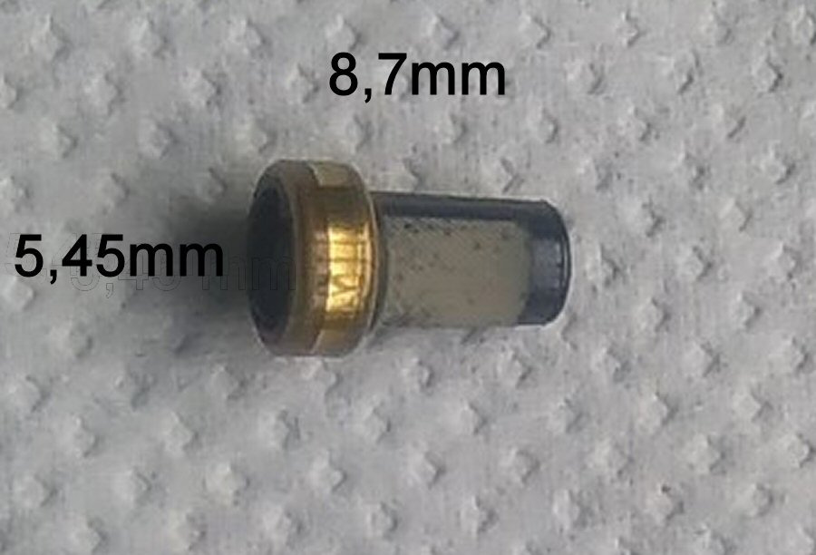

Dommage que le filtre ne se détaille pas. On en trouve pour injecteur Bosch mais rien qui ait les dimensions du mien. :/

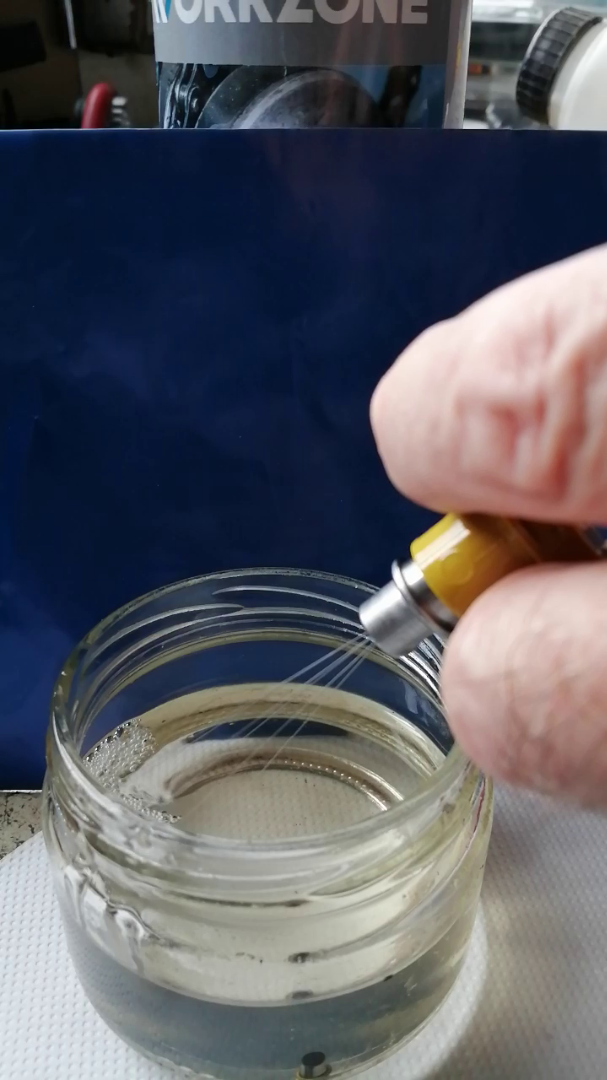

J'ai copié un tuto vu sur le web. 😉
J’alimente l'injecteur via un bouton poussoir sur une alimentation stabilisée (12V).
Une seringue remplie de liquide de nettoyage, placée à l'entrée de l'injecteur, permet de mettre le liquide sous pression.
Ensuite, par de brèves impulsions, j'actionne l'injecteur.
On voit bien les six jets correspondants aux trous calibrés.
Pour nettoyer le filtre, je l’insère dans un tube en caoutchouc et je pousse du liquide, via la seringue mais en contresens du fonctionnement normal, de façon à déloger les saletés vers l'extérieur du filtre.

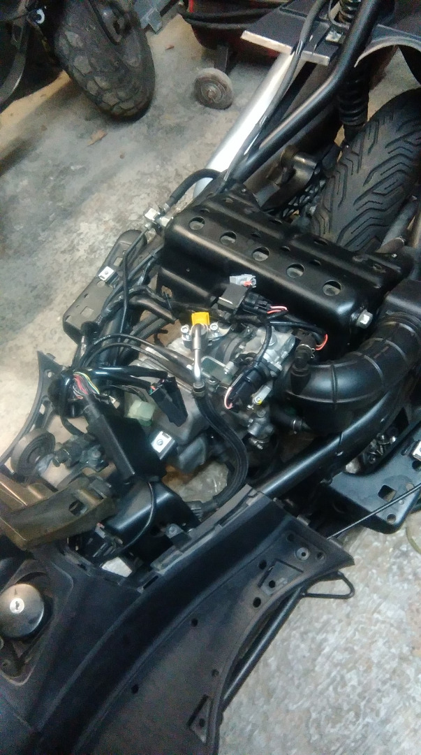

Je n'ai pas compté le nombre de vis, clips, et autres fixations à déposer pour sortir tout l'habillage à partir du bouclier avant. 🙂
Je fais une pose et zou, ça en sera fini!

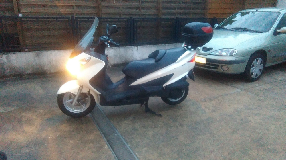

Il y a une miss qui va être heureuse ce soir! 😍

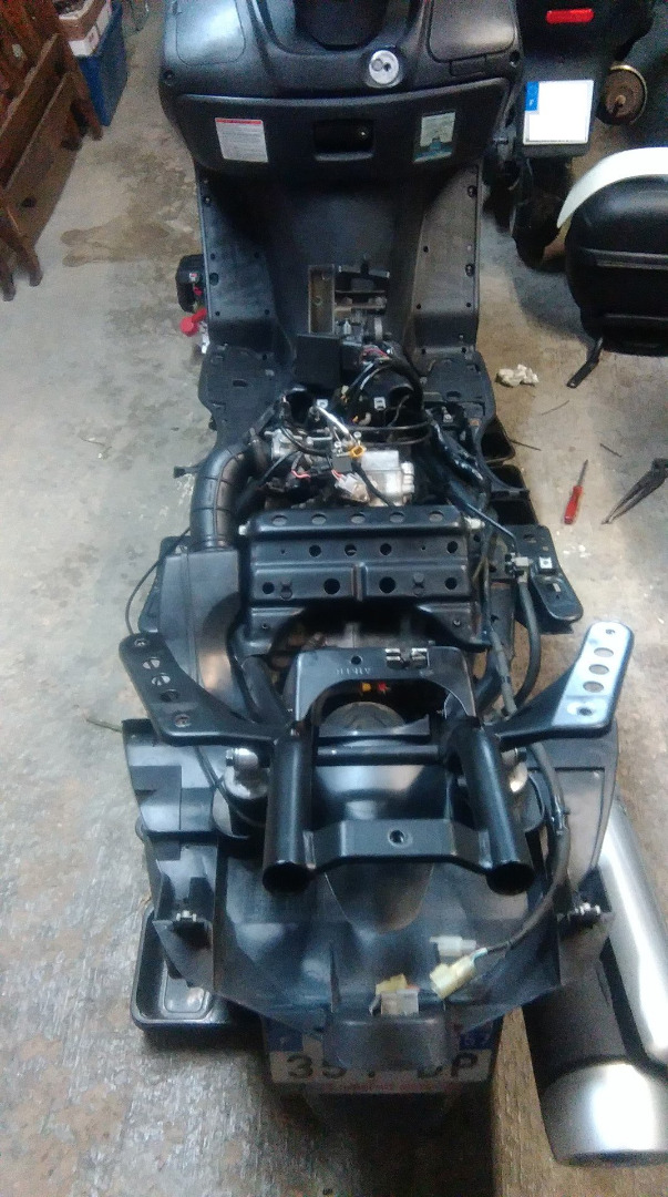

Les scooters, la hantise des mécanos. Parfois plus de temps à dépouiller qu'à intervenir vraiment.
Si vous me cherchez, je suis là, avant ma traceBike(s) : 127 cc sapetoku
Il n'a que 8500 kms. 😀
Je pense que la miss le préfère habillé! 😉
Même si elle a confiance en son mécano, quand elle a vu le burg à poil, elle a eu peur! :D
