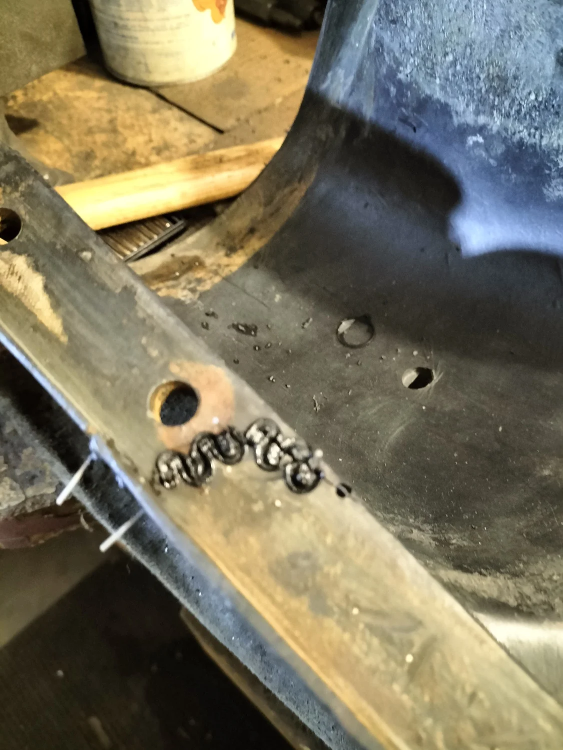

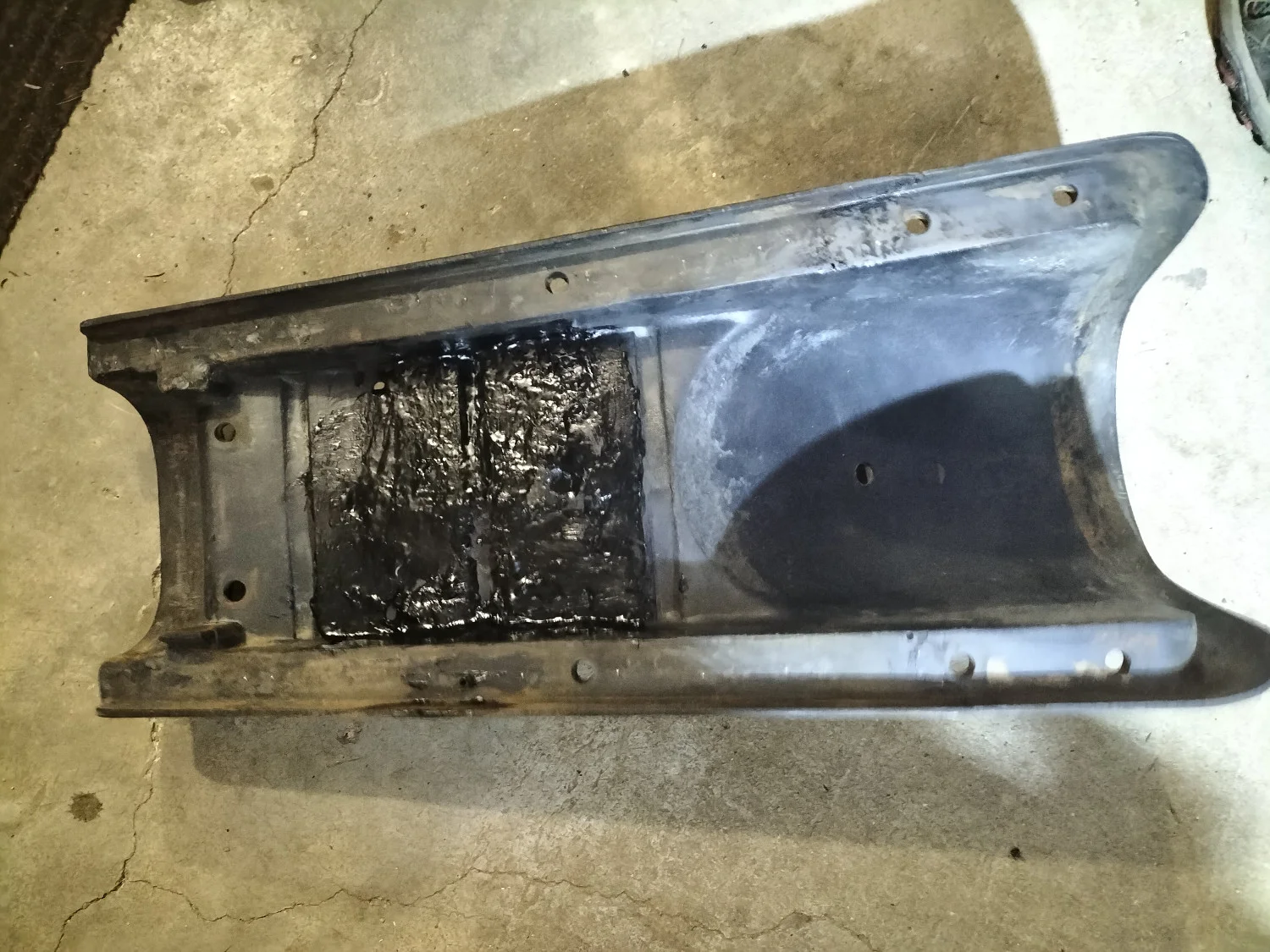

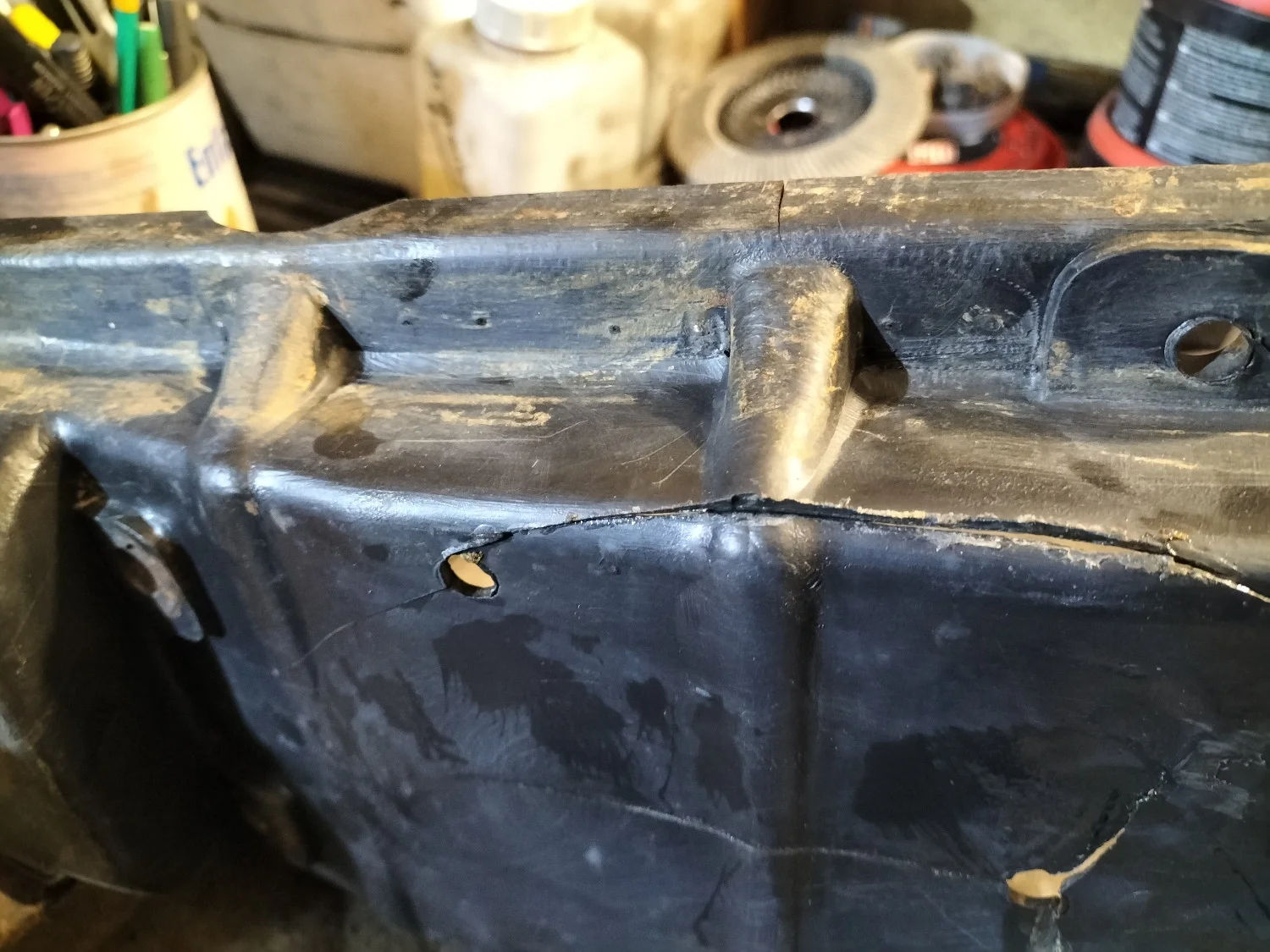

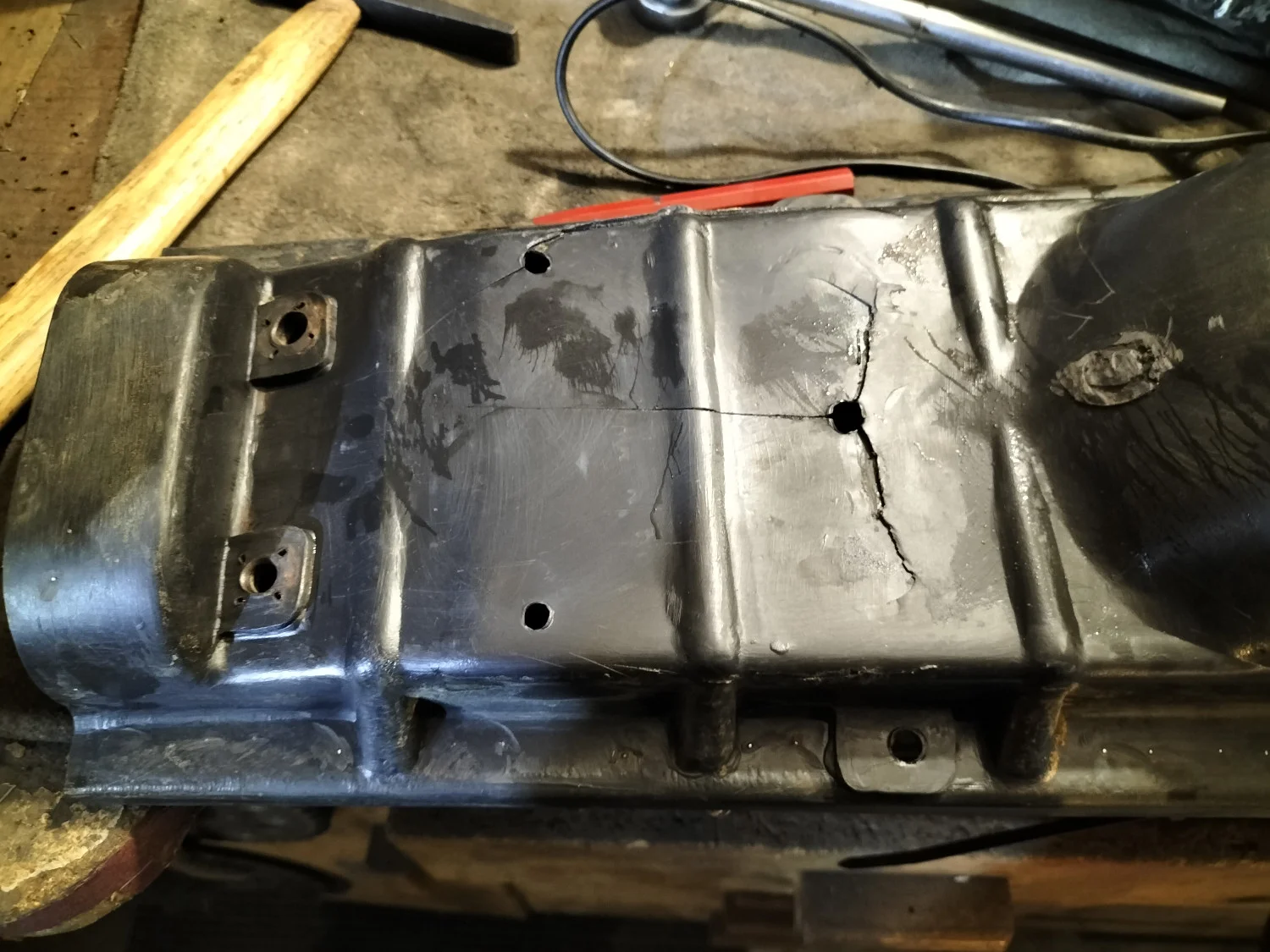

J'avais dans l'idée de modifier un fer à souder instantané en pistolet pour poser des agrafes métal à chaud et bing, je tombe sur ça:
Sitôt à la maison, je teste: 😉
Certaines agrafes que je jugeais trop peu enfoncées, ont eu droit à un deuxième coup de chaud:
Il reste un gros boulot de finition sur l’extérieur:
Premiers essais concluants. Un détail qui n'apparait pas sur l'emballage, le temps de repos entre deux chauffes soit 48 secondes (notice à l'intérieur du carton). Je pensais que c'était trop long, à l'usage, ça passe, maintient de l'agrafe le temps quelle refroidisse, en monter une autre sur le pistolet, réfléchir à l'endroit de la pose... Ça le fait. 😉

bonjour
j ai aussi acheté ce petit appareil et franchement c'est top.
j ai complété avec des pannes plates pour le fer à souder pour la "finition".
les recharges d'agrafes se trouvent facilement pour 1€ ou 2€.
j ai réparé un GB arrière avec , depuis fait 2 roulages dans la boue, et ras, ça n'a pas bougé.
j ai aussi refait un fond de selle avec et là une bonne couche de "lego" pour finir
reste à mettre un pti coup de poncage pour la finition et c'est reparti pour 45 ans 😉
