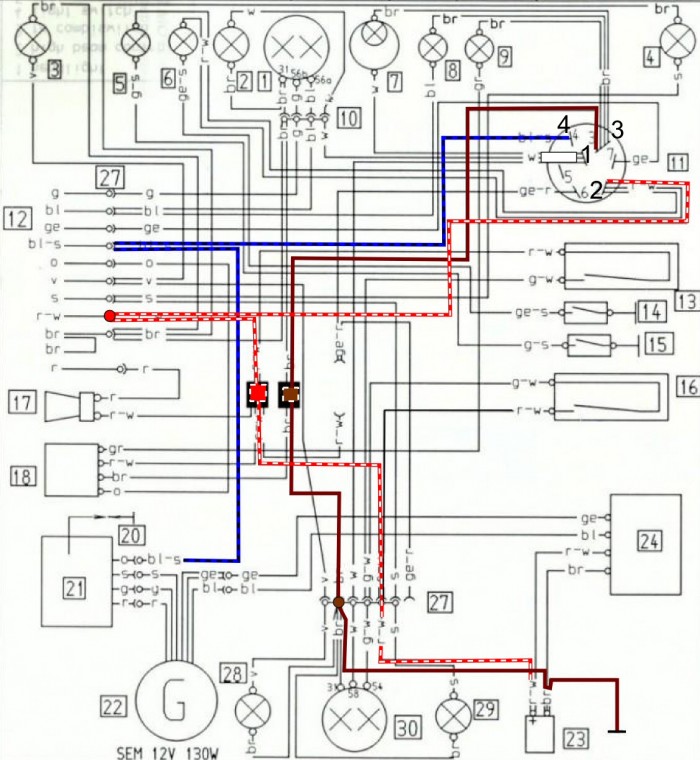

Axel a écrit :
Alors je vais tester le câble à paroi mince, mon montage n'est pas très alambiqué et la rigidité du câble ne devrait pas me déranger.
Une dernière petite question: concernant le neiman, d'origine il est en 7 broches, en simplifiant j'arrive à 5...il y a moyen de faire encore mieux non ? Avec quoi roulez vous ?
Deux fils pour couper le contact, en fait, la mise à la masse du fil venant du CDI.
Deux autres pour l'alimentation du circuit d'éclairage. S'il n'y a pas de batterie, l'aller/retour vers un interrupteur du neinam peut être supprimé.

Par contre je n'ai pas tout saisi pour le neiman, car je n'ai pas de CDI moi...au total il me faudrait un 4 broches ?

Le fil bleu/noir qui part du CDI/bobine, est l'arrêt moteur. Il suffit de le mettre à la masse pour couper l'allumage.

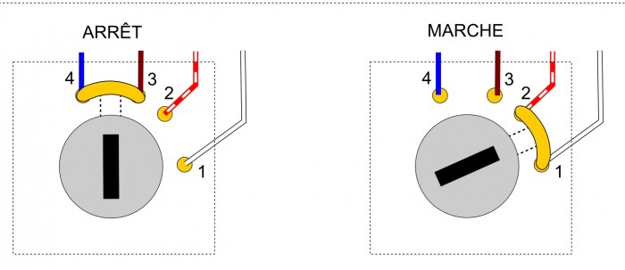

Donc du neiman je commande l'allimentation de l'éclairage et du cdi ? Soit 4 broches ?

Oui  🙂   Encore une fois, si tu as une batterie. Sinon, tu peux te contenter de remonter uniquement la partie "contact".
Borne "4" arrêt moteur
Borne "3" masse
Borne "2" arrivée courant
Borne "1" sortie vers éclairage

Waouh, c'est beaucoup plus clair ! Je n'ai pas de batterie en effet, seulement un condensateur.
Donc l'éclairage n'a ppas besoin d'être commandé par le neiman si je n'ai pas de batterie, n'est ce pas ?

Pour couper le contact, il faut ... un contacteur avec une position "circuit fermé" à l'arrêt.  ;)

GS-600-XC, un grand merci ! (j'avais saisi pour couper le contact tout de même...)
J'ai tout saisi et je vais suivre ton schéma de faisceau électrique pour câbler le neiman  ;)

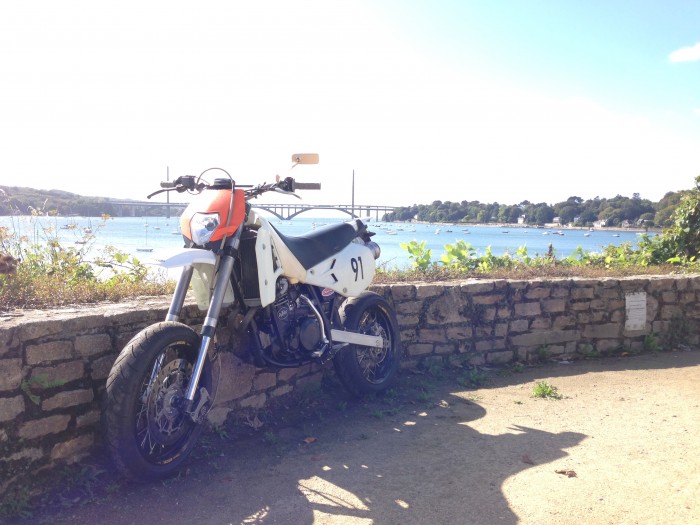

Posté le 11-10-2014, à 22:43

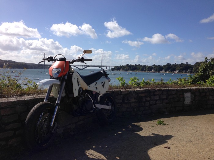

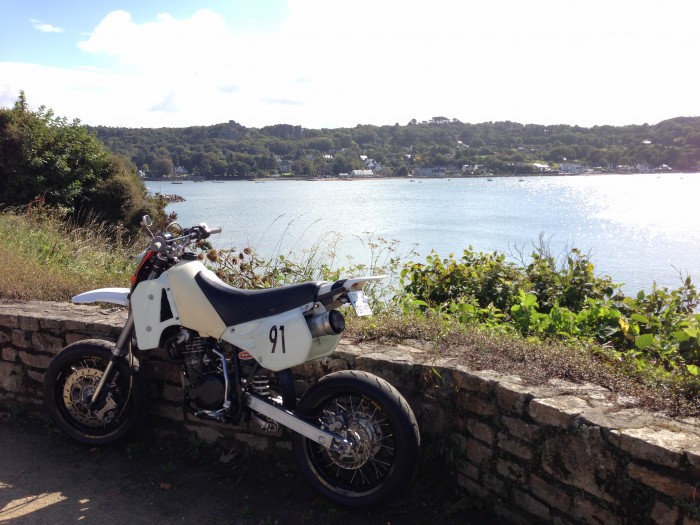

Bonsoir les gens,
cela fait presque un an que je n'ai pas publié sur le forum...oui j'ai honte, mais en même temps je ne pouvais pas avancer sur la moto.
Mais récemment il y a eu du mouvement !
Après avoir rapatrié la moto jusqu'à Brest (il faut savoir que ça rentre nickel dans un Peugeot Expert millésime 2006),
j'ai pu finaliser pas mal de choses.
A savoir:
- faisceau électrique fini depuis quelque temps
- régler un faux contact électronique qui m'empêchait de démarrer dès le 1er coup de kick
- fignoler mon support de plaque pour y riveter la plaque plexi, et fixer mes 2 clignos arrières
- monter la plaque phare correctement et y monter les ampoules adaptées (veilleuse: w5w | code/phare: ba20d en 35w)
- tarauder mon maître cylindre d'embrayage pour y mettre un rétro (minimaliste je vous l'accorde)
Il me reste donc à:
- monter 2 clignos avant (il me faut juste une chute de tôle d'alu)
- monter ma béquille latérale (qui est à Toulouse...)
Pour ce qui est des essais routiers:
j'ai maintenant fait 200km environs avec la moto depuis le montage du compteur ! Soit 40km de petits test divers, et 2 balades de 80km.
C'est le PIED ! La moto est stable et je n'ai rien à déplorer sur la partie cycle, il faut juste se faire aux transferts de masse avec le débattement hors normes (huile indice 15 dans la fourche et suspensions réglées route). Côté moteur tout roule nickel aussi: la moto prend superbement bien ses tours, tracte comme un tracteur, vibre, et grogne fort !
A préciser aussi qu'elle démarre au 1er coup de kick hehe !
Elle marche bien mieux que lors de son achat c'est net, la restauration lui a fait du bien.

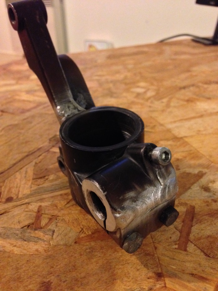

Par contre à l'issue de mon dernier essai routier j'ai descellé une amorce de fissure sur le pied de fourche gauche au niveau de l'alésage recevant l'axe de roue. Autant dire que je ne me risquerait plus à rouler avec la moto tant que je n'ai pas réparé.
Les options sont donc:
- sortir le tig de l'école pour ressouder
- trouver un pied de fourche gauche marzocchi de KTM ER600LC4 de 1991...impossible en gros
- changer la fourche complète pour une autre de lc4 tous millésimes confondus
Je vous laisser observer le bébé dans les photos ci dessous !

Posté le 13-10-2014, à 18:44
bah te voilà toi!!! depuis le temps!!!  😄  la mise en sitiuation est sympatoche, la moto est sympa, mais moi, j'aurais cherché une plaque phare blanche. Bast, question de goûts...
pour le pied de fourche, le plus simple serait peut être le coup de tig non??

Pied de fourche enfin ressoudé au TIG par un As en la matière, mon maître d'apprentissage hehe !
Restauration KTM ER 600 LC4 1991
J'ai remonté ma jambe de fourche complète cette après midi même: elle est donc prête à repartir pour Brest début janvier, et être montée sur la moto.
