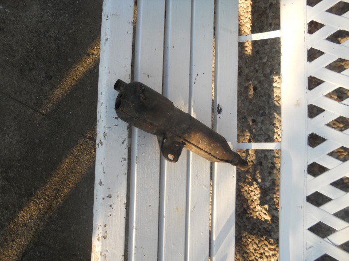

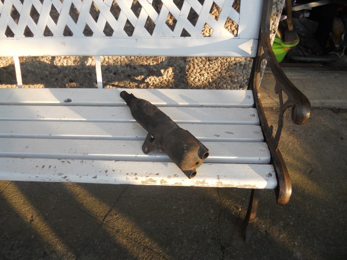

J'ai cela qui ressemble à une greffe entre un silencieux d'yz et de ktm. Ce que j'aimerais, c'est un échange avec un silencieux conique de 240 75.
restauration 125 KTM gs de 1975
Posté le 30-07-2014, à 22:39
bah là, je peux pa t'aider, j'ai pas (encore) de 240/75.... 🙂
Posté le 30-07-2014, à 22:41
Oh, tu sais 240 74, 75 ou 76, c'est le même silencieux. 😄  😄
