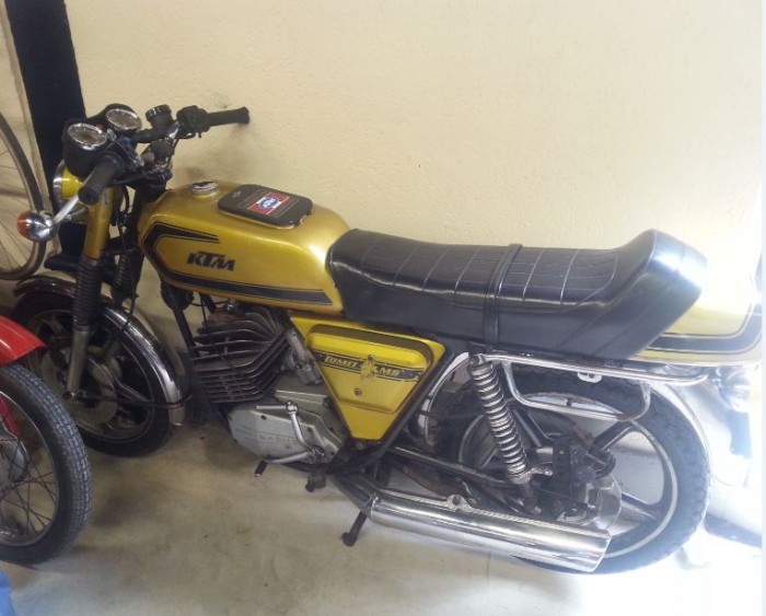

Whaou joli !  👍   Bizarre que ce soit un Sachs avec deja les jantes a barreaux. C'est marqué quoi sur le cache latéral ? J'arrive pas a lire.
Posté le 23-11-2014, à 11:59
Plus lisible?
Restauration 250 GS80 de 1979
Au cas ou:
COMET 125 RS

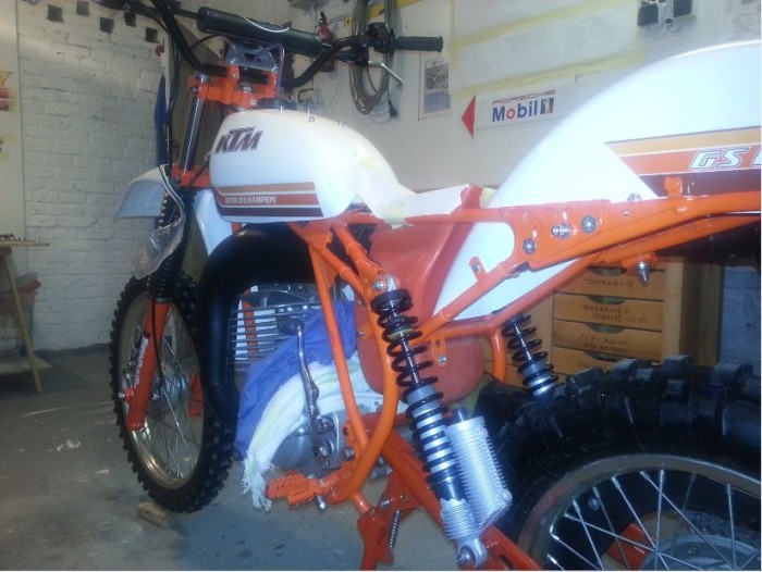

bon on verra....sinon t'as pas une photo de la katé avec ses amortisseurs??  🙂
Posté le 23-11-2014, à 13:03
J'attendais la pose du carbu, mais j'en prends une et je la mets.
Posté le 23-11-2014, à 13:23

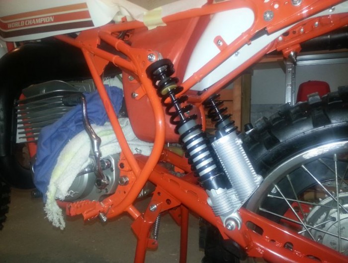

Avec ses Marzocchis. 😍  👍

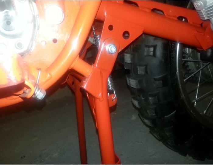

Presque 3 cms de hauteur de selle de plus pour un cm d'entraxe en plus. C'est le maximum, après on se retrouverais avec la béquille trop proche de la butée du cadre pour se déplier à fond.
On voit que la butée se trouve maintenant sur la partie haute de la béquille, c'est limite.

c'est ce que je voulais voir, et chuis bien content, ça lui redonne le look années 80 sans lui dégrader la ligne façon sauterelle... 😄
Au besoin, n'hésite pas à jour sur la pré-contrainte du ressort pour assouplir ou durcir....je les avais mis à mi course
Posté le 23-11-2014, à 13:41
oui j'ai vu, je le règlerai un peu plus ferme lors des premiers essais sur route. 👍

attention, c'est une enduro, faut que ça reste souple pour garder la motricité. On est trop habitués de nous jours aux suspensions progressives, ça fausse les valeurs.....

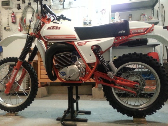

Bonjour à tous,
reste plus qu'a recevoir les pièces carbu (tite photo).  ️
Ca dépend de ton type de terrain de prédilection: sur le dur ça doit être souple pour épouser le terrain, par contre dans le gras il vaut mieux un réglage plus ferme pour rentrer dans le sol, contrairement à certaines idées reçues.
Posté le 20-12-2014, à 08:52
ok, merci bien pigé  👍
