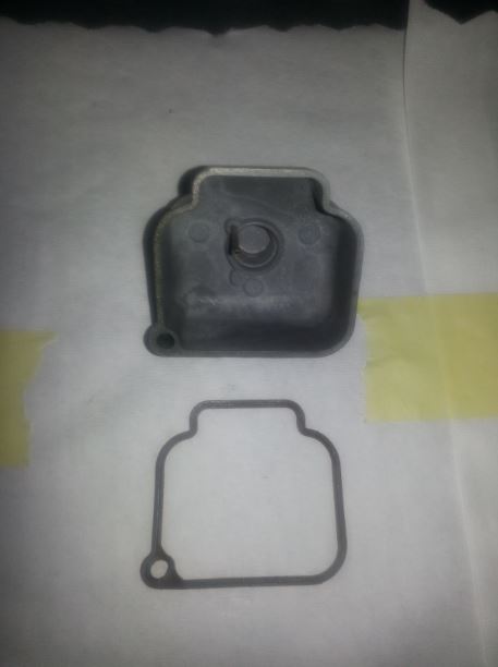

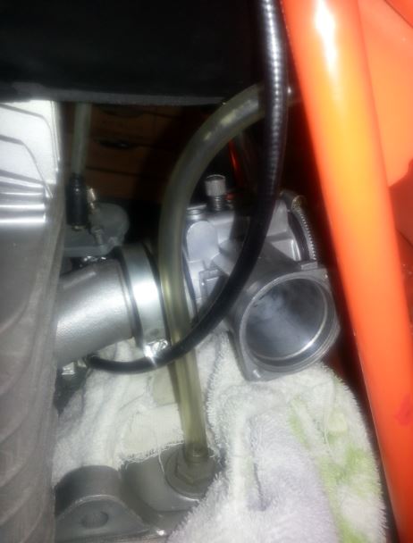

Bonjour à tous,
mise en route hier soir vers 21 h  ️  ️  ️ , elle a démarrer de suite au "premier" coup de kick  👍  👍
mais pas insisté, car fuite au joint de cuve (je pense que c'est le joint). J'en ai profité pour faire la vidange de boîte, descendre la fourche d'un cm 1/2 et faire sa vidange. Je commande le joint chez Martin, mais comme le carbu est démonté je souhaiterai lui faire une bonne révision. Voyez-vous d'autres pièces à commander pour le carbu par précaution. 🤔

salut thierry
perso, j'ai pris a martin le jeux de gicleurs , puits d'aiguille aiguille qui vont bien et aussi les petits joints toriques du couvercle de boisseau, vis de ralenti et de richesse (peut etre si y'en a une) et bien sur le joint liege de couvercle de cuve .

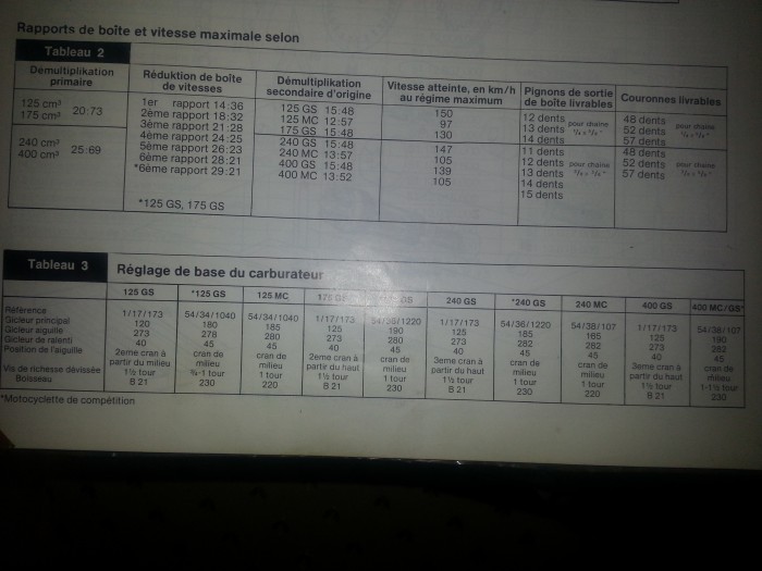

Salut Thierry,
en photo ma pré-commande chez Martin.
Pour le GP, 175 ou 180 ?
Pour le puits d'aiguille, 276,78,80 ou 82 ?

salut thierry
pour le QGP, sur les conseils des vieux bricards, j'ai pris un 185. Pour le puit d'aiguille, ben j'ai oublié de le commander  :cry:
Posté le 17-11-2014, à 11:27
J'ai trouvé.
