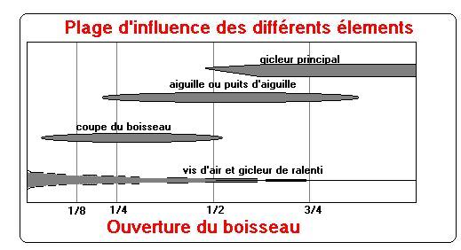

Ensuite ça se passera niveau carbu. Pour t'aider, voici un petit schéma qui peut t'aiguiller  😂  pour identifier la cause de ton ratatoulillement:
KTM 240 GS 1984 Broute
(Source : ledob86.free.fr/carbu.html).
Donne nous plus d'info sur tes réglages (GP, GR, hauteur d'aiguille ...)
