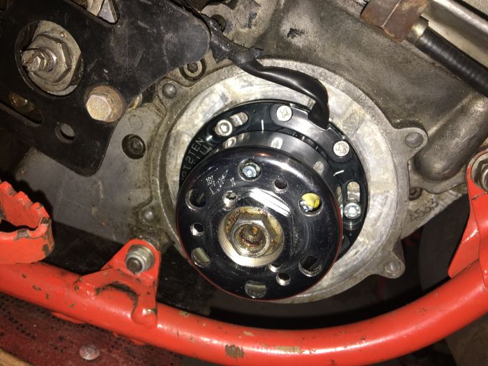

Bonjour je suis nouveau sur le site et j'aurais besoin d'un renseignement , qui pourrait me donner la valeur de l'avance pour 495 ktm avec allumage motoplat a rotor interne car je n'ai aucune revue technique.Merci d'avance.

alors, as tu réglé ton soucis d'allumage/bobine ?
comme je te l'avais précisé, normalement c'est un rotor ext.
2.1 - 2.2mm avant PMH
pas sure que ce soit la même valeur sur ton monstre, mais faut testé
bon courage
Martin

Salut mc tinmar mon probléme de bobine est résolu j'ai juste refait des bons points de masses sur la machine et hop une belle étincelle bien bleu.Le cadre avait eté
repeint . J'ai donc une bobine neuve d'avance pas grave ça peut servir. Par contre sur les allumages à rotors interne ont m'a donné 1,3 d'avance donc je voulais confirmation, avant le retour qui peut faire des dégats.

l'avance ne change pas selon rotor int ou ext.
les 125 ont de mémoire 1.2mm, et c'est elles qui avaient le rotor int.

Salut mc tinmar le rotor pour les 125 diamétre 58 et 63 à partir du 250 , Donc est-ce la méme avance?

que tu mettes un int. ou ext. la valeur de l'avance de l'allumage reste la même, pour un même moteur

Pour mon allumage électronique on recommande 2,2 mm avant pmh allumage HPI belge
