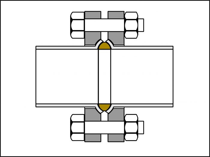

bonjour
j ai un echappement a remonter , je voudrais savoir si il ya une bague en olive entre les deux tubes ( sortie de collecteur et entrée du silencieux , a l endroit ou il y a les 2 collerettes a visser avec 2 boulons) qui épouserait les 2 collets battus pour l étancheitée
un peu long comme explication ....
merci les connaisseurs , si l un d entre vous peut me repondre , sera super
Jean Hugues

Oui, il y a un joint/tresse/bague bi-conique. ¨Pas évident à trouver, c'est pas une cote standard dans le commerce.
Peut-être fabriqué à l'aide de fil de cuivre souple étamé.

Un croquis chiadé pour nous montrer! 😉
Posté le 08-06-2016, à 23:05
raccord echappement sur 500 gs
Posté le 08-06-2016, à 23:32
61 ans20182018 messages 420420 images
Posté le 08-06-2016, à 23:37
Et voilà, tout de suite, cela devient simple! 👍

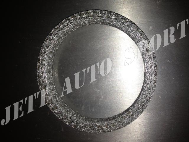

Posté le 09-06-2016, à 14:57
C'est le genre de joint que l'on trouve dans l'automobile entre le collecteur d'échappement et le tube d'échappement.
