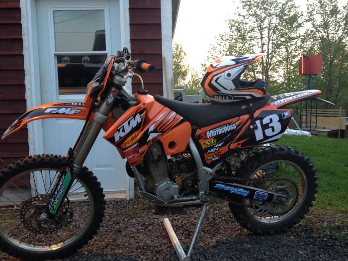

J'ai acheté un ktm exc 400 2005 l'automne dernier quand je roulait il avait un manque de gaz. après l,avoir tout démonté et remonté il fait le même trouble je pense qu,il est pauvre en essence même s,il y a les jets d'origine il est monté avec un silencieux krizman K620 est ce qu'il y a un autre problème possible?je pense changer les jets est ce une bonne idée?
