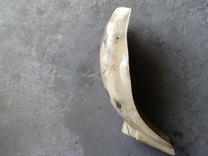

Ou as tu acheté ton garde boue arrière, peut être le même modèle pour un fantic 125 RCKS de 1975 que je recherche.

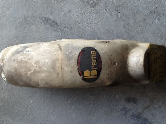

Posté le 12-07-2016, à 17:18
Voici le mien ,d'époque !!!

Posté le 12-07-2016, à 17:53
Sur la mienne, j'ai un FALK "Dirt Champion"  Made in Germany.

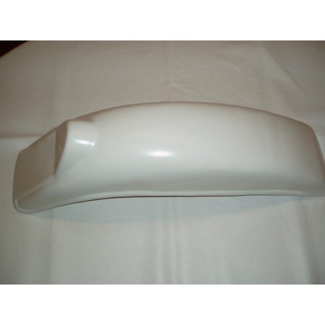

Posté le 12-07-2016, à 18:23
Il y a ça chez DD

Posté le 12-07-2016, à 18:26
ben56 a écrit :
Il y a ça chez DD
Restauration KTM GS 240 1977
Je l'ai pris, la courbe n'est pas tout à fait la bonne

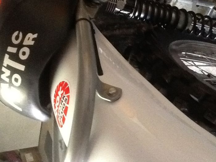

Posté le 13-07-2016, à 20:00
Ah merci Carlos ,c'est pour combler ce vilain trou !!!!
Posté le 13-07-2016, à 20:04
Je n'ai pas redressé ma boucle arrière car avec ce modèle cela aurait accentué l'espace entre le siège et le garde boue
