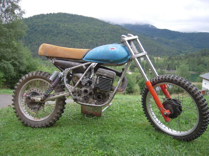

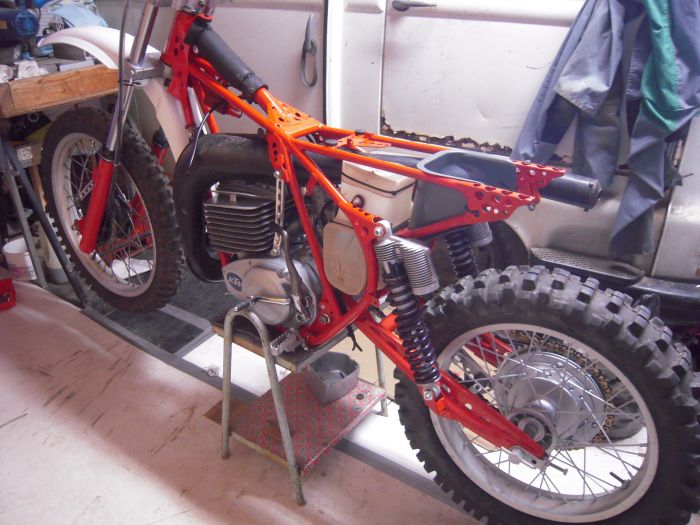

Nouveau chantier 🙂  🙂 marre de rouler en 125 toujours tout seul .
MC 5 -250-1977
C'est une construction ,avec les morceaux trouvé sur le BC et les bourses aux alentour ,certainement pas la meilleur formule,
mais bon ,il y en a qui dépouille des motos complètes :cry: ,et les autres qui repouillent 😄  😄
En attendant,j' ai fait une commande lundi midi à André Horwath's  livraison le vendredi après midi par transporteur  👍  👍
Un peu compliqué si on ne manipule par très bien l'anglais ,j'ai fait avec le site officiel pour faire la commande et l'autre  en parallèle avec traduction en français pour bien comprendre ce que je cherche car avec les photos des pièces on ne voit pas toujours très bien .
Il me reste un petit problème ,j'ai pas su trouver les roulements de vilo les M 25 DIN 615 54 30 082 000
je ne veux pas mettre ceux là ,et les remplacer par des non réglable pour éviter le calage et aussi le prix élevé .
Mais je pas trouvé sur les sites ,Martin P nous l'avait pourtant déjà  dit, mes ou  🤔
Merci aux spécialiste 😍 s

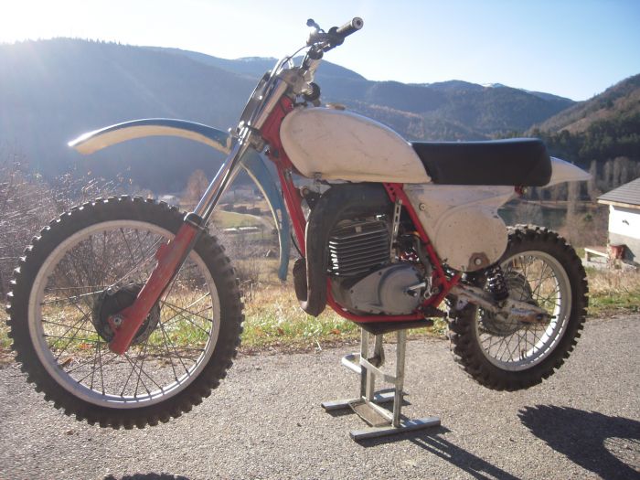

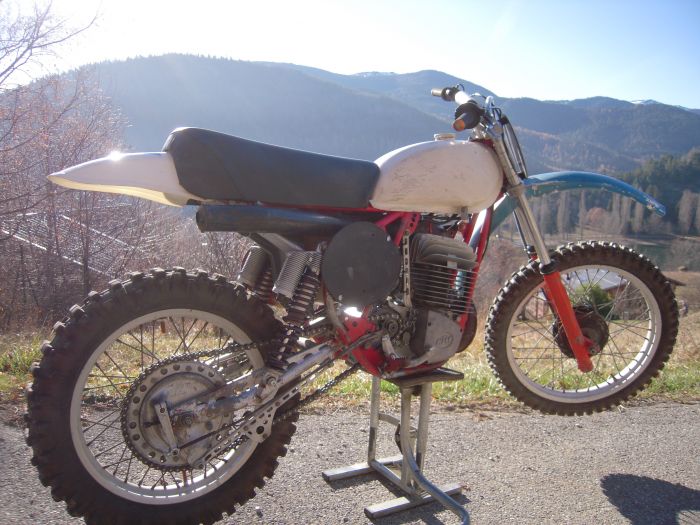

Mutation de la 77 en 78 ,j'ai trouvé un autre cadre en meilleur état et d'autres éléments que j'ai assemblé
Aujourd'hui elle a roulé 1/4 d'heure pour voir si tout va bien avant redémontage complet et peinture
le moteur est refait ,mais elle m'a laissé en panne  :cry: la coquine ,mais j'avais prévu le coup 😉
les essais sont fait en montant ,redescente en roulette, elle veut plus redémarer ,peut etre dèjà un coup du moto à plat 🙄
Deux petites photos de la belle
MC 5 -250-1977
MC 5 -250-1977
Déjà ça tire un peu plus que le 125 ,on le sent bien au niveau des bras,j'y suis allé calme ,il a gelé ce matin .

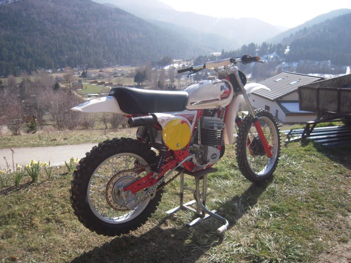

Posté le 14-03-2016, à 19:01

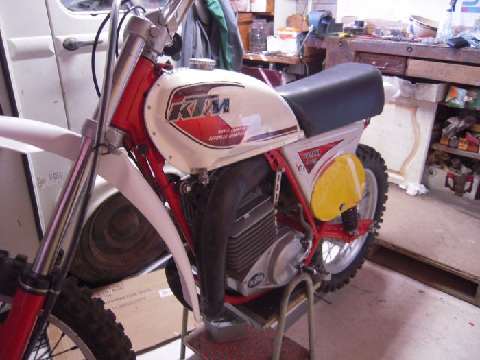

La 250  78 est prête,  🙂  🙂 démarrage 5/6 coup de kick  un joli son ,le moteur respire bien  👍
Les plaques ne correspondent  pas a un 250, mais j'ai pas eu envie de supprimer 400 😍 ,
surtout que les auto collants étaient restés jolis ,idem pour le réservoir,qui à son histoire .
Refaite propre mais dans son état d'époque ,pour rouler .Ils reste encore les roues à finir ,
mais elle est pressée de rouler la semaine prochaine ,1er entrainement officiel .

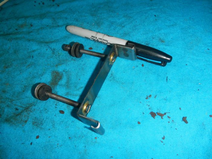

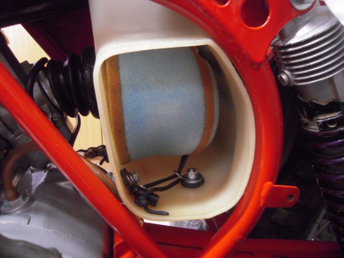

Posté le 27-03-2016, à 17:50

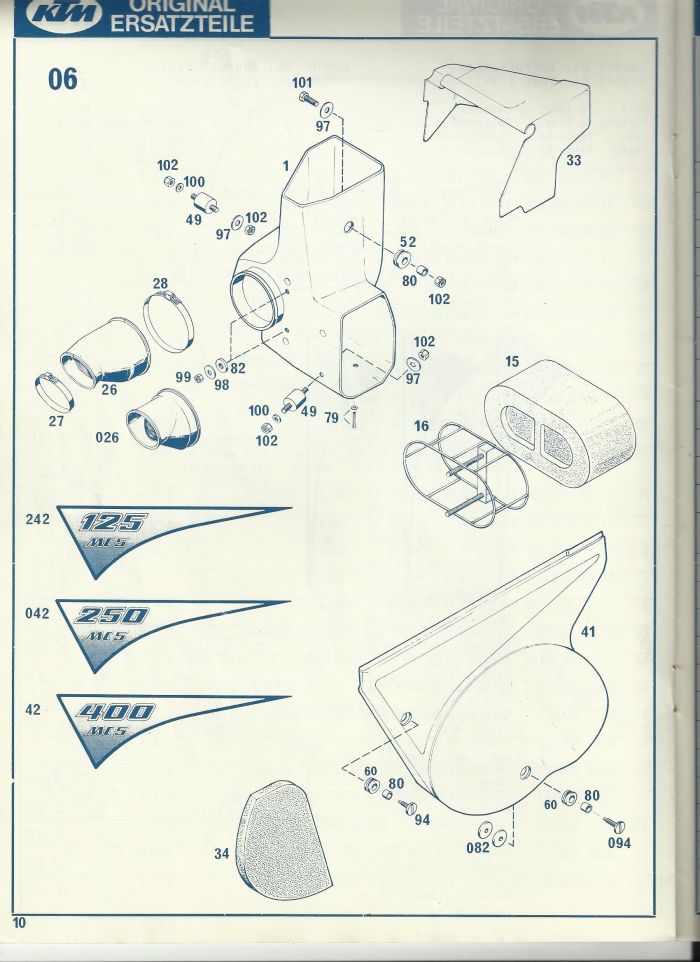

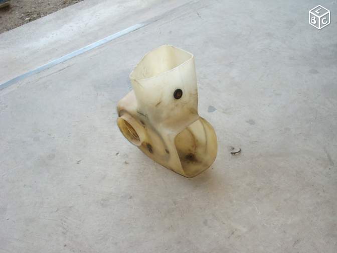

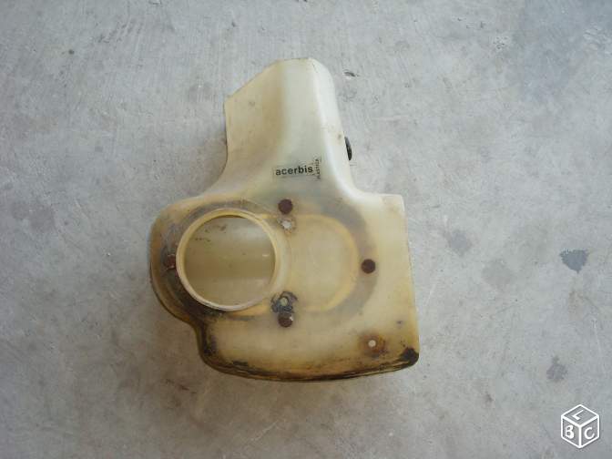

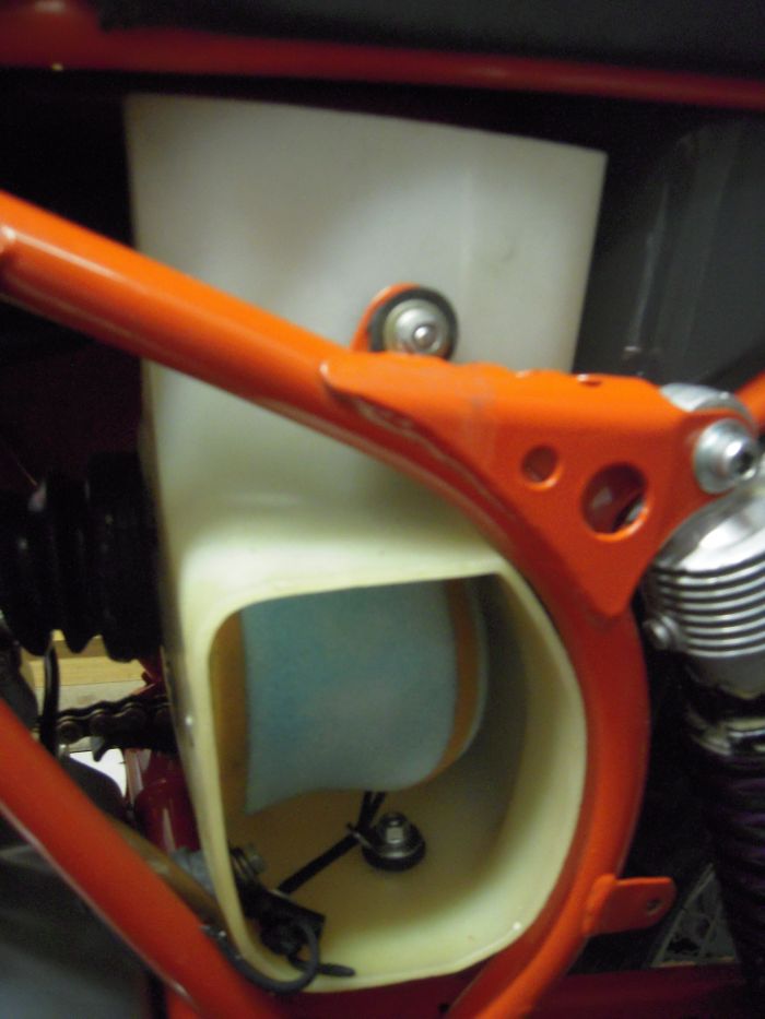

Sur la 78 la boite air est une acerbis mais j'ai pas le système pour maintenir le filtre oval .
J'ai bricolé avec des cordons pour tenir le filtre 🤬  mais est ce quelqu'un aurai des photos ou croquis du montage d'origine 😉
Merci  👍

Posté le 27-03-2016, à 18:12
MC 5 -250-1977
218218 messages 5656 images
Posté le 27-03-2016, à 20:50
Ok ,Merci avec le modèle dèjà ça va beaucoup mieux  👍
Posté le 28-03-2016, à 14:43
Page du catalogue partie cycle MC5 1978
MC 5 -250-1977
Posté le 28-03-2016, à 21:33
C'est la première fois que je vois le catalogue 78  Merci
