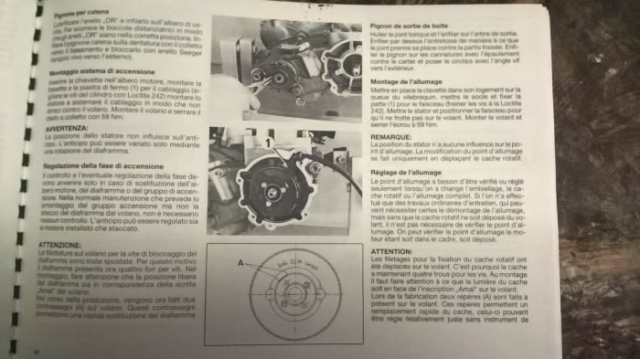

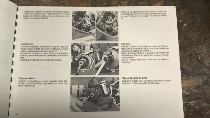

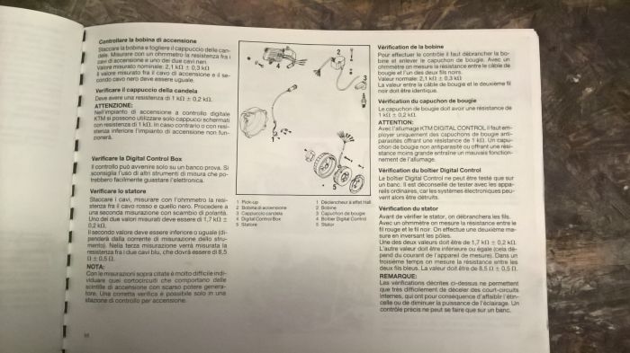

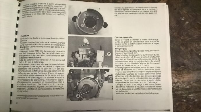

Yep, si wallole repasse par ici, il a surement la procédure dans sa doc pour le calage (valeur, technique ...)...
Sur le site de Kennedy, ils disent 1.2mm d'avance( donc avant PMH).
Oui il faut un arrache qui se trouve facilement : www.kennedy.fr/extracteurs.htm , normalement pour toi c'est la référence 99 99 799 01 (4ieme ligne du tableau) si je dis pas connerie.
Et pour l'allumage, ça ressemble à ça : www.kennedy.fr/gs_300.htm ? platine de quel diamètre?
Manu
45 ans4646 messages 2929 images
Posté le 06-10-2016, à 17:11
je prends des photos ce soir de la doc.
Moto(s) : KTM 240 GS 1989 / Kawasaki KE 125 1974 / Kawasaki Z1000 1982 / Honda 500 XLR 1982

Fais moi un MP avec ton mail si tu veux les images ne plus grand

Merci pour les infos ces super sympas je vais regarder ça dès que je peux mais je pense que l allumage est bon vue que j ai une belle étincelle je vais juste controler qu il ne soit pas décalé.
Je vous tiens au courant.
