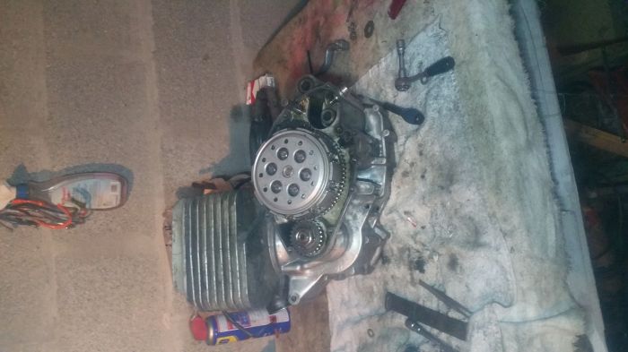

Comment ce démonte les 6 vis de la cloche d'embrayage ?
Cordialement
Ktm 1981 .250 mc
Moto(s) : KTM 250 MC 1981
Posté le 02-11-2016, à 18:26
Méthode, presque barbare, tu fouts un chiffon entre le pigon primaire et la cloche, et zou!
37 ans1212 messages 1313 images
Posté le 02-11-2016, à 19:47
J'ai exactement le même résultat, même le pignon bloquer quand on tourne les vis aucun résultat( les vis tourne ds le vide et ça force pas sur  le pignon
Posté le 02-11-2016, à 20:13
Bin, c'est la merde!
Posté le 02-11-2016, à 20:17
Oh oui, explique comment y remédier stp
Posté le 03-11-2016, à 09:50
les 6 vis du plateau de pression ne sont pratiquement juste en appui donc même en tenant la cloche a la main tu peux devisser les vis, si elles tournent dans le vis c'est que les perçages de la noix d'emb. sont mort donc le plateau de pression devrait venir tout seul, il est pt'être juste un peu colé avec la vielle huile...

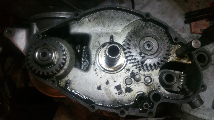

Je confirme 5min avec un démonte pneu, résultats cloche voiler  smiley09

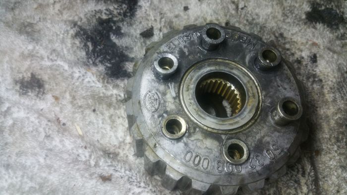

elle a un ptit souci ta noix... les taraudages sont de l'autre coté,
bidouille, ils ont mis des ecrous coté cloche  😳  ????
Posté le 07-11-2016, à 13:08
On dirait des inserts sertis. Avec le temps, ils ont battu dans la cloche et le sertissage n'est plus effectif.
Posté le 07-11-2016, à 13:22
ya même pas assez de place entre la cloche et la noix ???

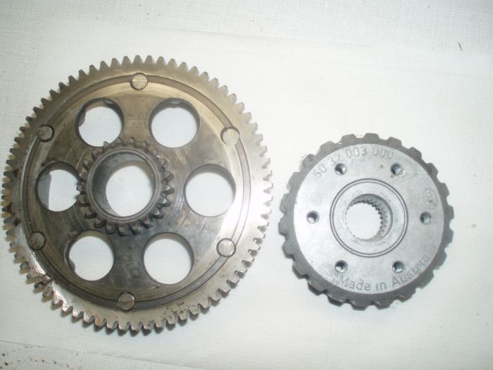

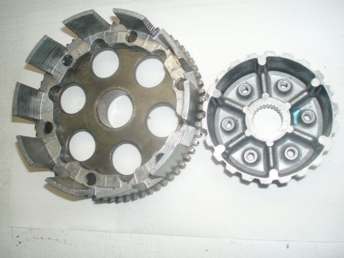

J'ai surement une noix et une cloche.
=>  MP.
