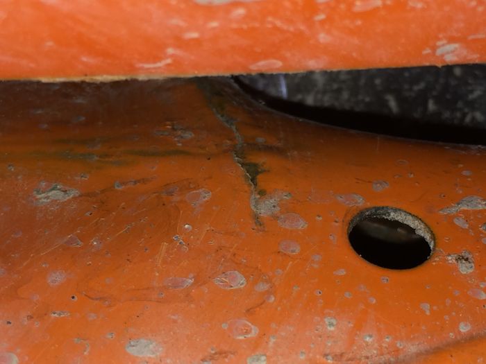

Salut tous le monde,
Je viens à la pêche aux conseils, hier en regardant mon 350 sxf j'ai découvert qu'il y avait une fissure au niveau du cadre (voir photos). Elle n'est pas traversante, assez superficielle...
À votre avis que faut il faire? On ressoude ? On laisse et ca craint pas grand chose?

Elle est où cette fissure?

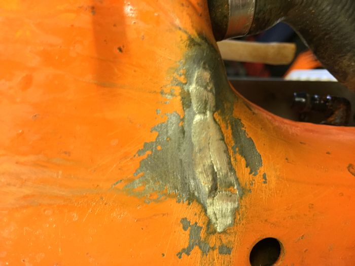

La fissure ne peut que s'agrandir pour finir par une casse. Donc réparation.
Et pas à la pâte à froid ni même à la brasure, comme le laisse penser la deuxième photo.  😉

Merci pour vos réponses.
La fissure se situe vers le radiateur gauche (je mètrerai une photo).
Bien vu la remarque de la brasure mais j'avais juste enlevé la peinture pour voir l'ampleur des dégâts.
En creusant un peu et avec un coup de MIG ca pourrait le faire?
Quelles précautions faut ils prendre pour la soudure?

J'ai amené le cadre chez un chaudronnier, la fissure c'est formée sur une soudure qui avait déjà été refaite des deux côtés...
Du coup et ca répondra à ta question il a percé et ressoudé au MIG. Je mets des photos dans la soirée
