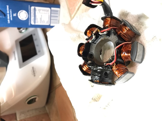

Je viens de démonter mon carter allumage, et la surprise, le stator est dans un état ...
compatibilité allumage 525/450 exc 2004/2007 sur 520 exc 1998 à 2002
Un des plastiques noir des bobines est Hs (retrouvé dans le carter d'allumage) et la protection (gaine noire) de la plus grosse bobine est morte...

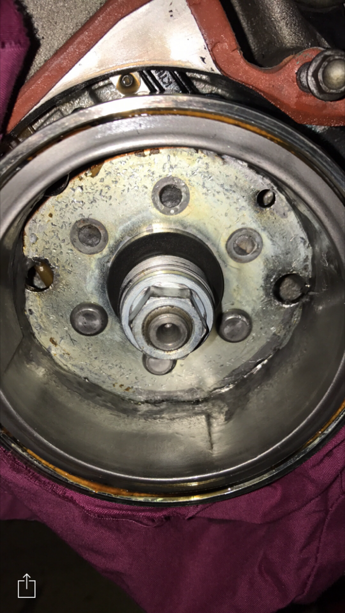

Ensuite vient le rotor! Encore pire, seulement j'ai pas de photo pour le moment... Bref je vous explique: la partie intérieur du rotor a été soudé par l'ancien proprio (oui oui je vous jure) et commence tout juste a se fissurer sur tout le long de la soudure, sur les 6 rivets à l'intérieur du rotor (si ce sont bien des rivets) 3 têtes sur 6 ont sautées ...

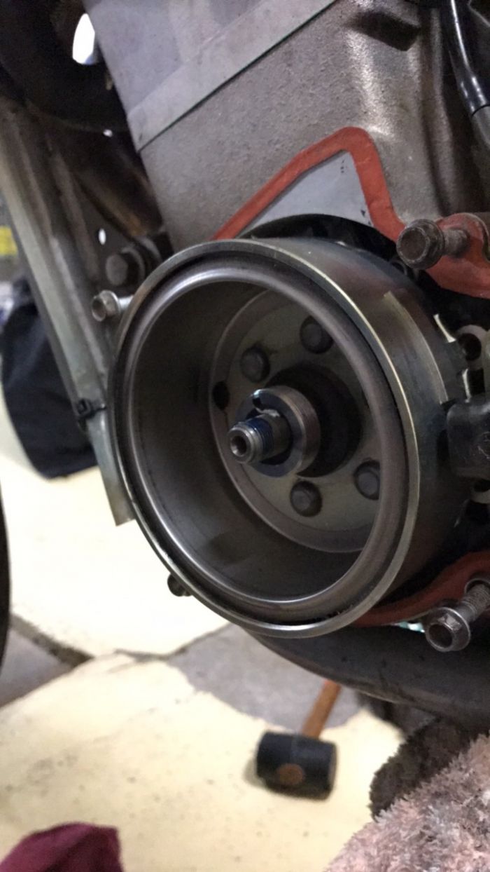

On tombe l'ancien stator, notez que je ne vous avez pas menti, le paroi du fond avait été ressoudée et les aimants (au nombre de 6) s'étaient fait la malle ! Bref j'ai frollé la casse moteur  👍
Sans le rotor

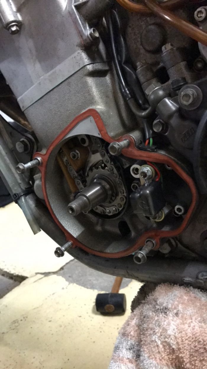

On met en place le nouveau rotor flambant-neuf
Le tout est remonté avec le frein filé qui va bien, le stator d'occas (qui a l'air niquel lui aussi) et le carter !
