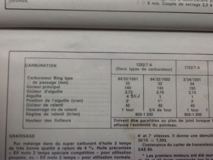

Quelle est la différence entre ses 2 carbu : Bing 84/32/1001 et 84/32/1002 même diamètre mais pas les mêmes réglages !!
C'est pour une Hercules 125 GS 1976

Trouvé chez le duck et après traduction en cas de difficulté d'approvisionnement, deux types de carbus proposés
