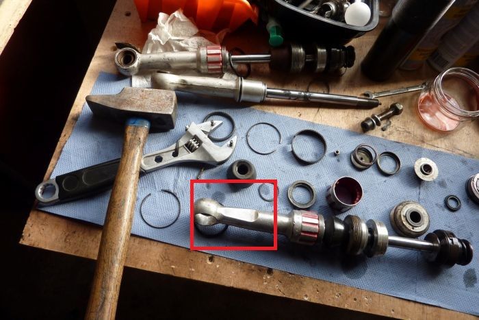

Posté le 01-05-2017, à 18:56

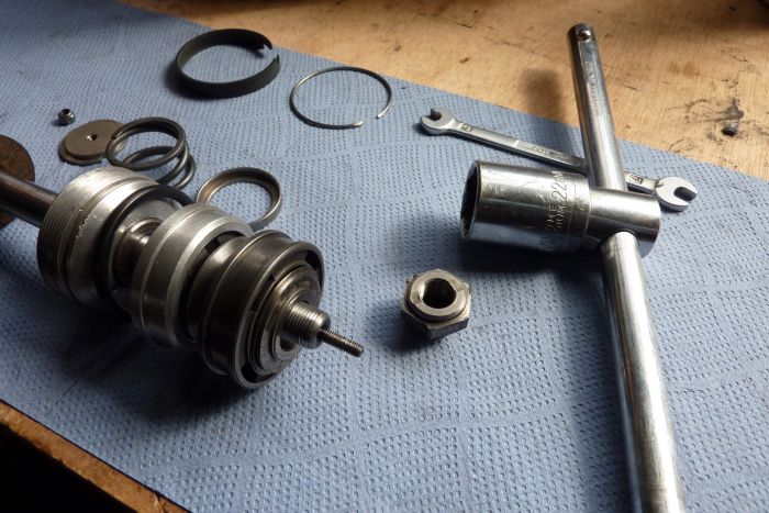

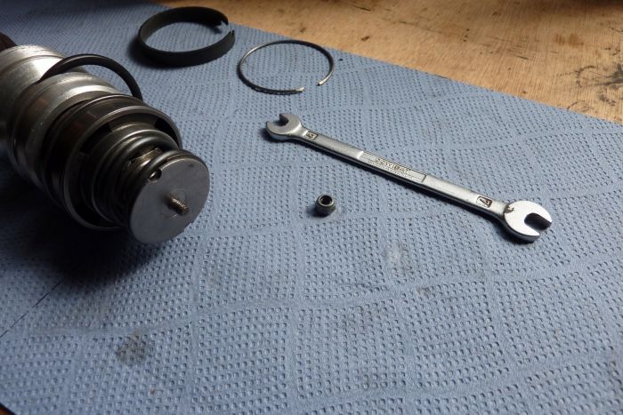

La seule difficulté réside dans la dépose du bouchon.
S'il est bloqué fort ou grippé, il faut vous armer en conséquence.
Avec ma nouvelle clé à ergots  🤭  et son copain persuasion, le bouchon sautera.  🙂
Un clip plus loin et l'ensemble tige/piston est dehors.
La dépose de l'écrou de 4, ne pose pas de soucis. La rondelle en dessous est filetée et se dévisse en maintenant le ressort comprimé.
Pensez à compter le nombre de tours ou à mesurer le dépassement de la tige filetée. Il y a une valeur standard indiquée dans le manuel mais elle pourrait varier d'un amorto à l'autre. 😉
L'écrou, en dessous, est bloqué assez fort, clé six pans de 22 recommandée.

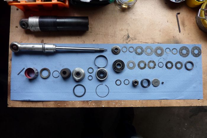

L'ensemble des pièces:

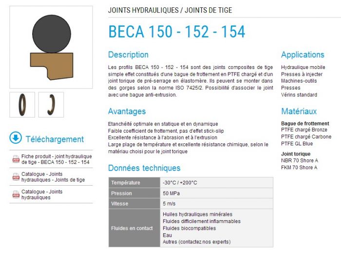

Le joint de tige est standard,  🙂   reste à trouver un détaillant.  ;)
Une référence de joint industriel, chez France-joint: beca 150014 soit Ø14x21,3x3,2
La suite plus tard.  😀

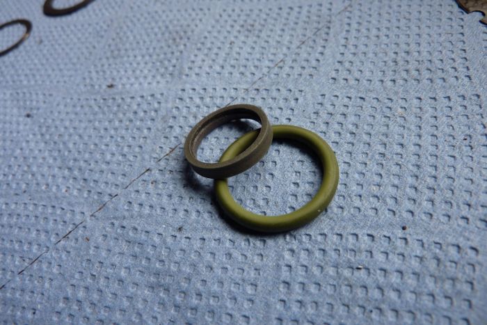

Petite séance de métrologie, hier soir, la devise "Pourquoi faire simple ...?" est toujours d'actualité avec les fabricants.  🤬
Donc palmer en main, je mesure le diamètre des tiges. une fait 13.96 et les deux autres 13,90  :/
Autant dire que c'est mort pour monter du joint en cotes standard. Les beca sont pour un arbre en f8/h9 soit quelques centièmes sous la cote nominale. Avec un dixième sous la cote, les deux tiges en 13,90 n'accepteront pas un joint standard. Fuites assurées.
Fai'che. Raz la casquette de ces branleurs de fabricants qui s’ingénient à nous emprisonner dans leurs systèmes.
J'avais pas compris que le métier d'ingénieur était destiné à sortir des trucs ingénieux pour nous casser les c.....s.  😡
Je vais ausculter la tige en 13,96. Elle est montée sur un amorto préparé par Stadium. C'est peut-être une refabrication, ce qui expliquerait la différence de couleur des joints.
Faut pas mollir.  🙂

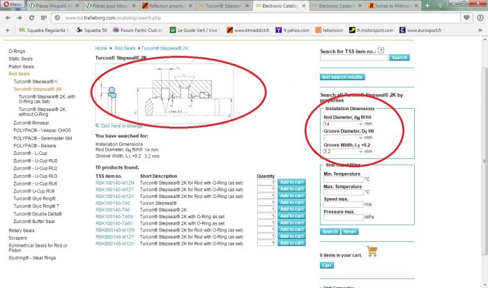

Posté le 03-05-2017, à 11:01
coucou Swoum
www.tss.trelleborg.com/fr/fr/products_2/hy...
Réfection amortisseur WP Super Adjuster (82-84)
j'ai du stock au taff mais pas sûr cette dimension
je regarde la semaine prochaine car là je fais ma feignasse sur les mobs
compliqué à refaire cette tige ....?
Moto(s) : des mobs
Posté le 03-05-2017, à 12:36
Salut Mika,  🙂
Cool, j’espérai bien que tu passes sur addict  😎
Si tu peux en avoir au moins un, ça serait vraiment bien. Je pourrais vérifier l'adaptation.
La bague en PTFE est assez raide, elle ne doit pas supporter un gros écart dimensionnel.
Quand à la tige, elle n'est pas très complexe. Elle est creuse, le montage d'un torique, en interne, nécessite un usinage "propre" coté réglage.
Mais éventuellement, un coup d'alésoir peut suffire pour avoir un état de surface adapté.
APUKA.  🙂
Posté le 03-05-2017, à 18:24
je regarde pas de soucis
15 m/s
les tolérances dimentionnelles d'usinage sont en effet à respecter ainsi qu'un Ra de 0.2 / 0.4

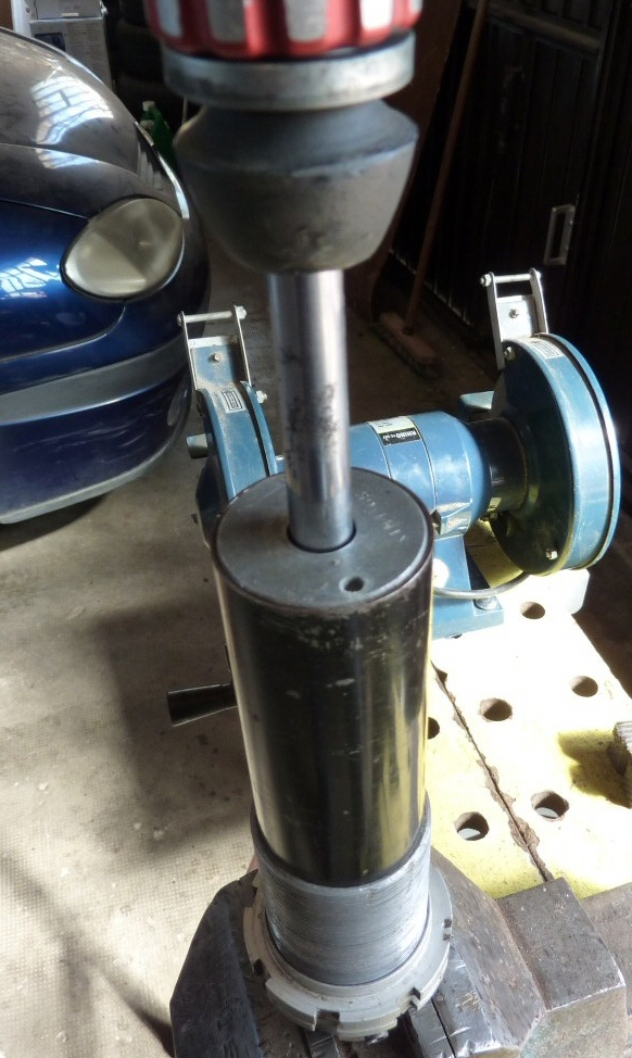

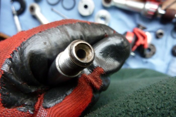

Je continu le désossage.  🙂

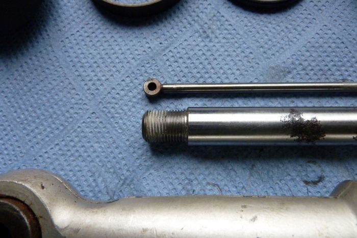

J'ai pris le modèle à émulsion, la tige est rouillée, elle ne risque plus rien.

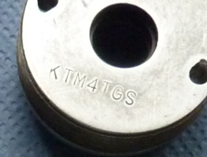

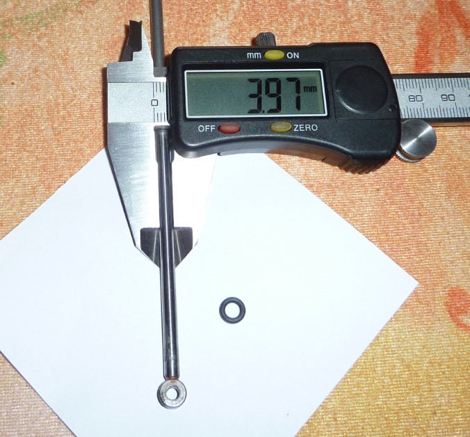

La tige est collée au loctite fort, chauffe obligatoire pour la dévisser et c'est très raide.

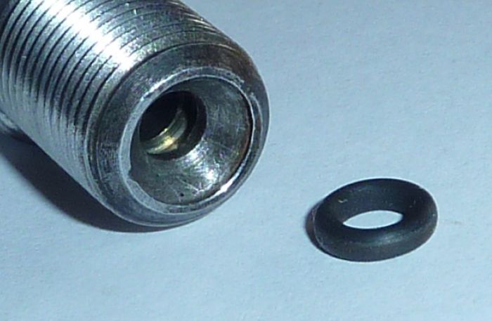

Juste au dessus, la tige avec un œil, est celle qui permet le réglage de compression.
La tige n'est pas très compliquée si ce n'est le logement pour un joint torique. Pas facile à réaliser.
On ne le voit pas sur la photo, il est placé à environ 1,5mm après le cône.
On ne peut pas se tromper sur l'affectation de l'amorto. :clin:

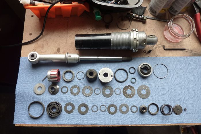

Quelques détails:

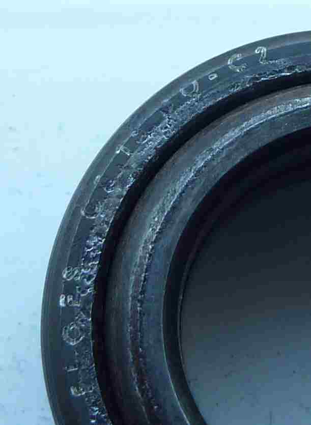

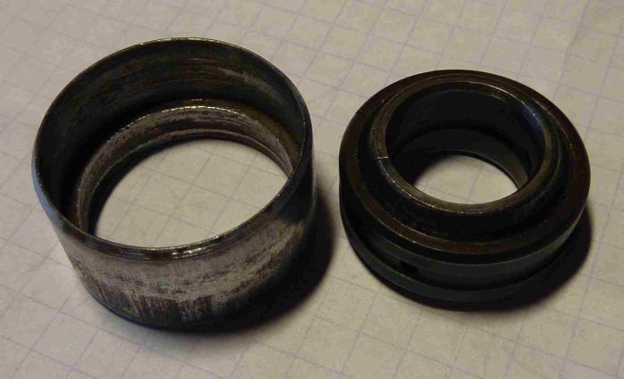

J'ai démonté une rotule, non sans mal et sans tout péter :(
C'est une ELGES GE15DO-C2 donc version jeu réduit.
Le plus compliqué a été de sortir la rotule de la douille dans laquelle, elle est enchassée.  🤬
Quasi pas de prise, à peine un mimille!

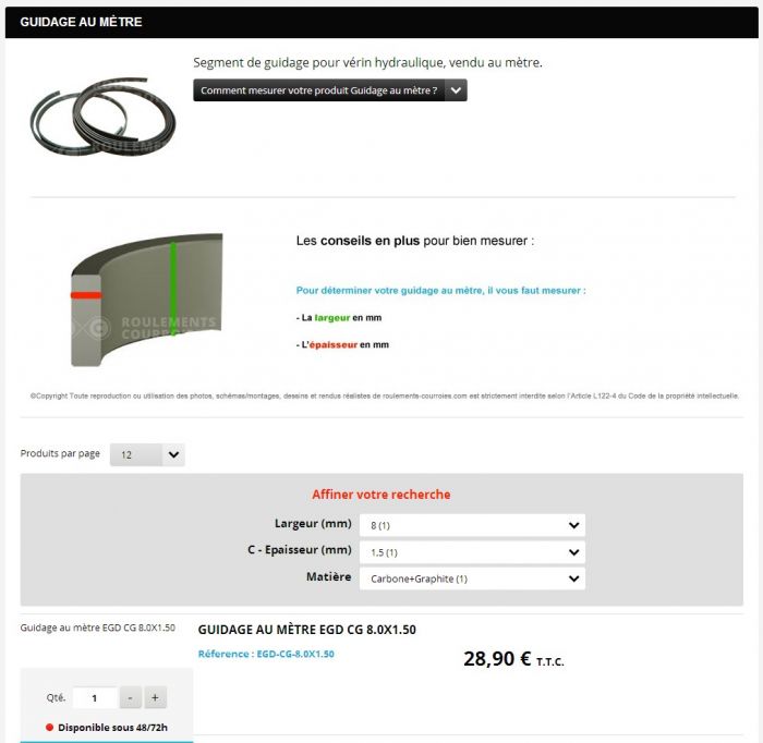

Posté le 20-05-2017, à 19:17
c'est pas pour les pelleteuses ou autre  ça ?
attention à la vitesse linéaire
dis moi de quoi tu as besoin , j'ai peut être ton bonheur qui dort ....
Moto(s) : des mobs
Posté le 20-05-2017, à 19:47
Bah, j'y ai pensé mais pas vu de caractéristiques.  🙂
Je fais le post dans la logique DIY.  🙂
Mais si un sponsor se présente, je dirai pas non ... pour une fois.  😎
Donc segment épaisseur 1,5mm x 8mm de large. Pour un amorto, environ 150mm (Ø46x3,14) et donc +- 500mm pour 3 amorto.  ;)
Je vais quand même tenté de trouver la vitesse linéaire admissible, pour le carbone/graphite.  🙂

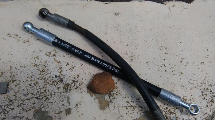

J'ai fais refaire, par une boite locale, le flexible hydraulique, qui en avait bien besoin. :(
Le nouveau a un Ø légèrement plus grand, 15.3 au lieu de 14.
Les banjos sont conformes, Ø interne, externe et hauteur. Les jupes sont assorties au flexible et ont donc un Ø plus grand, 18,8 au lieu de 16,5.
J'avais pris garde de leur signaler, l'orientation des banjos à 90°.
Ça a été respecté.  😎
