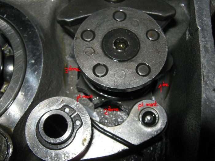

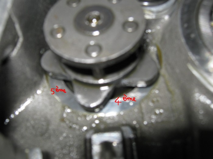

Bonjour, je suis nouveau sur ce forum, je possède un e KTM 500 mx de 1987 et j'ai un souci avec ma boite de vitesse.
Le moteur possède 5 rapports, en revanche j'ai 7 positions sur mon étoile de séléction;
1ère,pt mort,2ème,pt mort,3ème,4ème,5ème.
je vous met des photos pour plus d'éxplication.
De plus est ce normale que je n'est pas de joint de culasse intérieur, j'ai seulement un joint papier blanc pour le contour du cylindre.
Merci d'avance.

Posté le 04-06-2012, à 12:22
rien d'anormale,
les KTM à l'époque avaient la possibilité de bloquer le tambour de selection, pour ne pas pouvoir passer la 1ère
ce qui passait une boite 5 en boite 4,
du coup la 2 c'est la 1 et donc ya bien un point mort entre la 2 et 3 qui devient le point mort entre la 1 et la 2
passage d'une boite enduro en cross

Posté le 04-06-2012, à 12:27
Merci pour la réponse, je possède bien 5 rapports par contre mais 2 points mort.
Moto(s) : 500 mx 1987
Posté le 04-06-2012, à 12:31
oui car ton tambour n'est pas verrouillé
