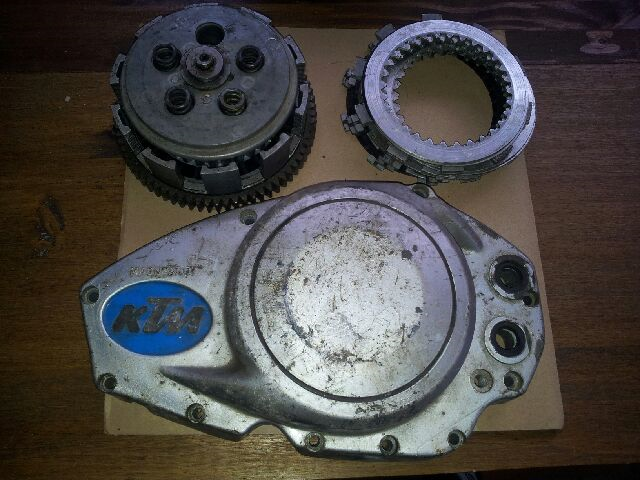

Un beau carter d'embrayage

euhhh oui mais pas pour ta 77 Gégé!!! celui ci est un modèle avec l'évidement sous l'axe de kick, regarde quelques pages en arrière au message 52
quant à l'embrayage, il est "étrange", je n'ai jamais vu ce type de plateau de pression sur une KTM...

Alors PAT pour mes connaissances personnelles, il se monte sur quel modèle et année?????

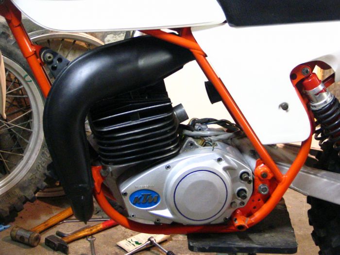

sur tous les modèles dont le carter moteur est modifié pour sortir facilement e moteur du cadre et laisser le passage de la béquille centrale fixée entre les reposes-pieds
comme celle là....à partir de 1979
125 KTM MC 1977

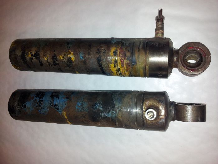

Voilà valves brazées à l'argent plus qu'à remonter à blanc pour tester l'étanchéité hydraulique des joints puis redemontage sablage et surtout trouvé rotules

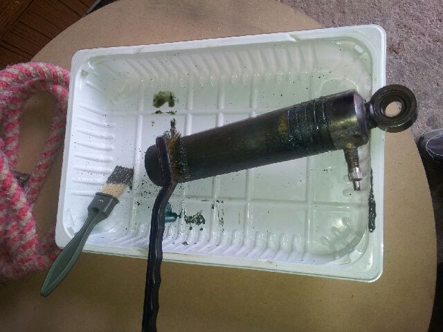

Je me passe de manger pour pouvoir consacrer un peu de temps aux motos.
Décapage chimique des Bilstein:

elles dépassent vachement tes valves Gégé, t'es sûr que ça touche rien sur le cadre au remontage? as tu fait un montage à blanc pour voir?
