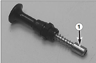

Pour le starter, tu n'a pas de ressort ? ou alors il est un peut grippé le tien non ? (le mec qui donne des leçons a son prof lol) Sinon je peut peut être enlever le ressort justement moi non ?

si j'ai un ressort,  c'est au niveau de la commande que ça "bloque", mais je pense que le ressort sert juste à remettre en place le starter quand tu l'enlève en repoussant la partie métallique.

Et donc, que pense-tu de mon idée d'enlever le ressort ? pour être au bon endroit lorsque je kick pour la démarrer et qu'il ne se ferme pas ?
