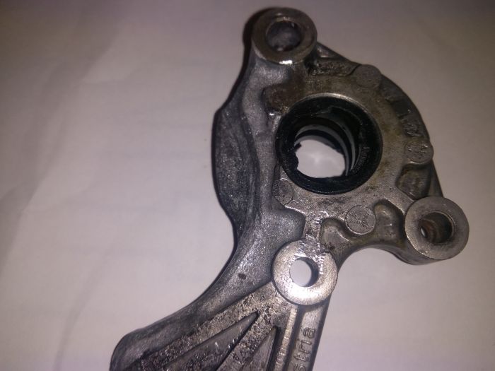

je recherche une platine d'embrayage pour un 240 de 81 . un saut de chaîne( ou plusieurs) ont eue raison de la pièce.
il ne manque que cette bricole pour monter le bestiau 😎

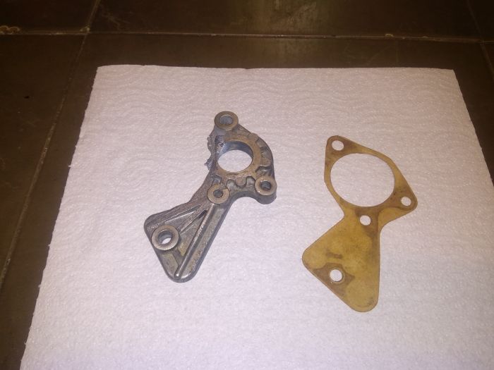

voici celui qu'il me faut 😀 uniquement la platine
merci quand même

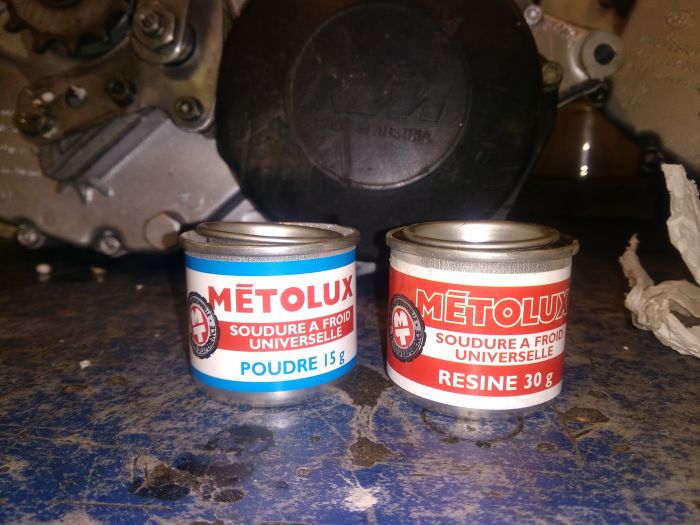

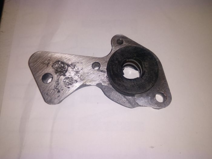

en attendant de trouver mieux, j'ai fais une réparation a l'epoxi bi composant alu résine..
en principe c'est costaud 🙂 d'autant que c'est juste pour l'étanchéité pas d'efforts a cet endroit 😎
