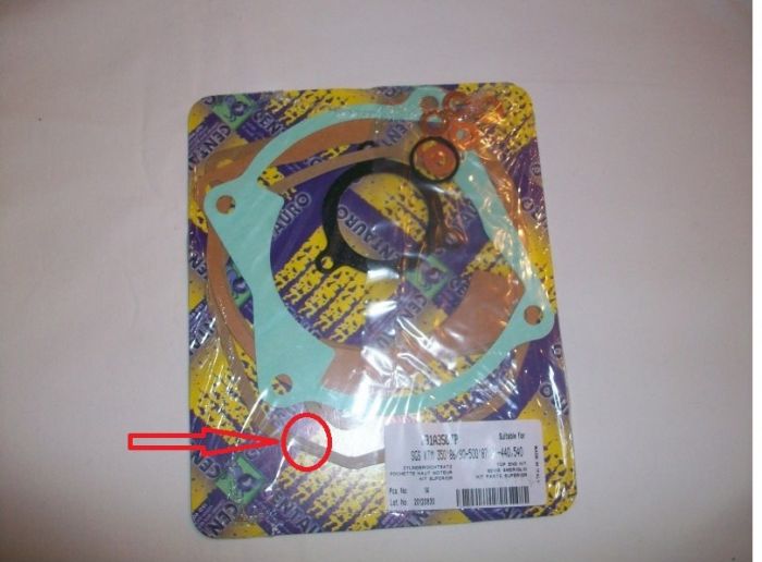

Bonjour a tous je suis nouveau sur le forum .
Je possede une ktm 350cc gs mx modele de 1986 je pence car pas trouver de numero de serie ou de plaque constructeur sur le cadre.
J ai un type moteur qui est 7 555 06146
Mon probleme est que j ai commander 2 fois des joint haut moteur et il me livre des pochette sans joint de culasse .
Si on peut m aider a trouver un fournisseur svp

J ai reçu 2 fois cette pochette de joint .
Il n y a pas de joint de culasse ou je me trompe sur le montage .
Quand je regarde une pochette haut moteur pour un ktm 240gs mx .
On voit bien un joint couleur noir pour la culasse de type alu ou cuivre de forme hexagonale avec 8 trous de goujon.
Je n arrive pas a mettre une photo de ma culasse .

Merci pour c est info .
Je possede les meme joint que dans la pochette que vous m indiquer .
Il me faudrait le montage d origine en photos du joint de culasse pour comprendre .

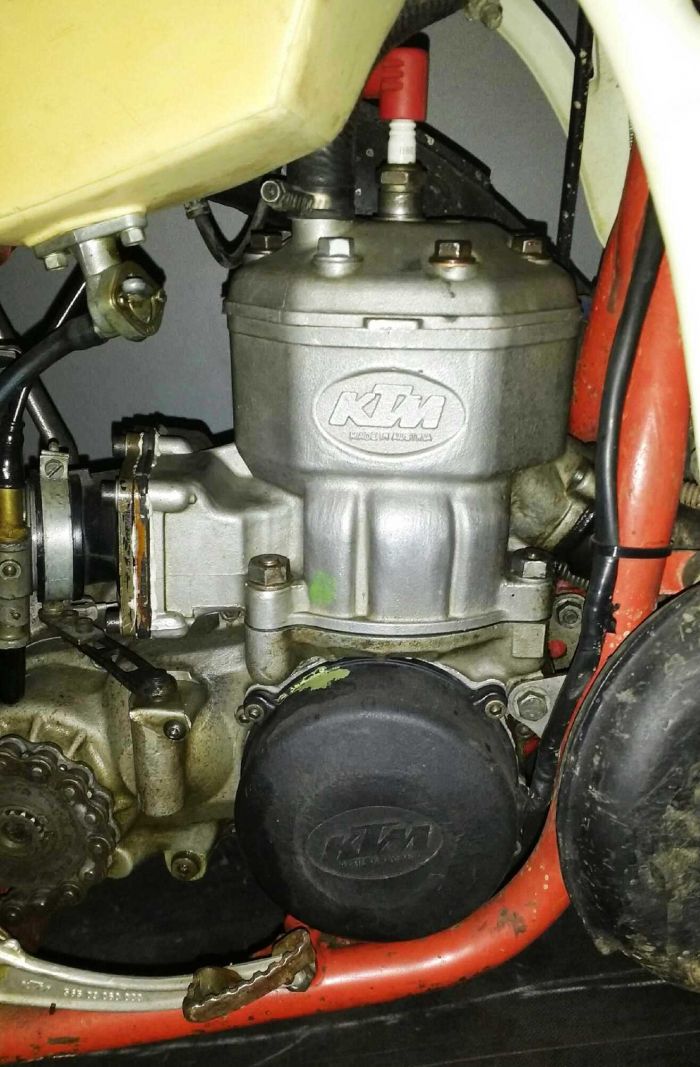

Merci les amis pour vos réponses, il semble que cette machine soit un modèle 86 mais qui aurait été immatriculé pour la première fois en 1988 et vu son état exceptionnel, je vais faire une conservation plutôt qu'une restauration complète.
Qu'en pensez-vous ?
Qu'en pensez-vous ?

Bonjour ktm350 et bienvenue à toi..
Je restaure un 500 mx 86 ( je ne sais pas si tu as lu mon sujet ? )
Mon numéro de cadre commence par 8606 çà serait donc bien un 86 ton 350..
Pour ton joint de culasse ne cherche pas il n'y en a pas tout simplement !!! C'est monté directement sans joints ( culasse vissée directement sur cylindre ) j'ai eu l info récemment ;)

www.enduroklassiker.at/en/gaskets-and-seal...?
IL y a un joint plat pour faire l'étanchéité de la chambre à eau, sur sa périphérie 👍
Pas de joint de culasse
Dans le lien à Kent59
Moto(s) : AIM - 125 GS 1984 -
Oui je me suis mal expliqué il n'y a qu un joint de culasse entre air et eau 👍
