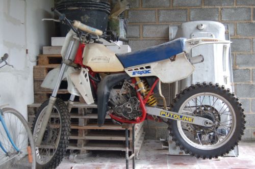

Bonjour a tous ,
Tout nouveau parmi vous , j'ai une question a poser , la voici  :
D’abords , j'ai toujours voulu rouler en "Pur cross" étant jeune .... jamais pû faute de moyen des parents , moi même ...bref ... frustré quoi !
En résumé , en 2005 , je rencontre un type qui a une KTM dans son garage qui tourne toujours et qui la dérange , moi justement qui n'en ai jamais eu (a part des 50cm³ a vitesse kitée 65 ...etc , bref rien a voir avec une 125 pur cross) .
Apres tres courte reflexion et surtout au vue du prix ridicule , je me retrouve propriétaire de l'engin :D .
Une 125 MX de '85 :P (les première a refroidissement liquide si j'ai bien suivi)
Bref , je la ramène chez moi , tout fier , je fait un tour rapide .... roule encore très bien pour une "mèmère" , encore un joli petit coup de pied au c..
Quelque jours plus tard j' emmène la machine sur un terrain approprié ... je teste un peu, un bon 1/4 d'heure , 20 minutes , puis elle cale nette ... j'insiste pas , la ramène et la range ...
Plus tard je démonte et m’aperçois d'un bricolage  : un roulement au niveau du sélecteur de vitesse remplacé par une bague en cuivre !! Celle-ci s'est déformée et a fini par être 'aspirée / broyée par les engrenages environnant ...pas malin ...aurais pu bien me casser la g....
Depuis ce jour ...plus rien faute de temps , d'envie , de moyen , etc ...
Aujourd’hui , je la regarde ... j'hésite ...
Je me demande si je doit m'en débarrasser ou la retaper ?
Je pense que la retape est possible , je devrais y arriver , j'ai quelques connaissance de base en mécanique , en électricité ... un peux plus les moyens sans exagérer , suis patient , j'ai le temps et suis pas spécialement pressé ,  voila les points positif .
Suis pas outillé du tout , quelques recherche sur le net et très peux d'info ... machine en mauvais état , pas certain de l'état interne (après avoir vu le bricolage de la bague en cuivre ...) Connais pas grand chose en terme de réglage (genre embrayage par exemple .... y arriverais-je ??)
Voila pour les points négatif ...
Bref , votre avis ?
Que faire ???

Bienvenue à toi :clin:
Fonce !!!! 😎

Pas mieux : FONCE!!

Ecoute les jeunes et fonçe, içi tu as des gars c'est plutot du balaise, et quand je dis balaise , je pése mes mots du trés lourd , !!!!😄😄😄

que faire???? machine complète, mécanique tournante, aucune hésitations, à refaire et à conserver!!! bien joué et bienvenue chez les dingues!!!
Condoléances, tu viens de choper une maladie contagieuse et incurable, la KTMite aiguë...😄😄

garde-la ,car petit plus dessus , l'amortisseur semble un ohlins.
pour tes parts-list cherche 84 et non 85 :clin:

sa mange pas de pain comme ont dis..tu la pas ue cher d'après se que je comprend....alors .......ta la patience....un peut de moyen....et c'est un 2 temps!!!!!!!!!:D:D:D:D:D

me semble que ça allait pas trop mal en plus comme pétoire a l époque a garder et refaire !!!!
l'amortos vaut le prix de la meule dans son état actuel.......
