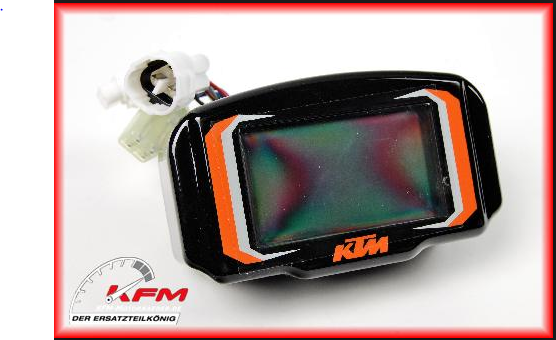

j'ai un 525 exc 2003 et je viens de le passer en supermotard et biensur il faut changer la circonférence de la roue avant sur le compteur mais je ne connait pas la manipulation à faire (si il y en a une).
ci joint une photo du modèle du compteur,j'éspère que quelqu'un pourra m'aider.
merci!

Tu as la commande au guidon ?

oui exact au guidon,il y a 3 petits boutons.

De mémoire, appui court sur le bouton qui active le compteur, quand celui ci est allumé, appui long pour rentrer dans le menu. Appui court pour faire défiler les sous menus. Les deux autres boutons permettent d’ajuster la valeur sélectionnée.

j'arrive à faire défiler les sous menu mais la circonférence (ws) n'apparait pas.
elle apparait seulement au moment de l'allumage.
je vais réessayer demain comme tu me dis.

j'ai débranche le fil noir de la prise triangulaire,après j'ai pu avoir accès au mode (ws) en faisant déroulé le menu,puis baisser la valeur qui correspond au supermotard.
remis le fil noir et tout est enregistré!
