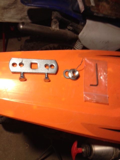

Il y a le volant, et un outil pour l'installer ainsi qu'une clé allen pour la fixation des petites vis périphériques. Vue de l'outil (que j'ai dû par ailleurs repercer car les trous n'étaient pas en face de ceux du volant, erreur de référence à l'emballage je pense), de l'écrou de bout de vilo qu'il faut virer pour le monter et de la petite clé:
Montage volant d'inertie Steahly sur 250 SX 2013

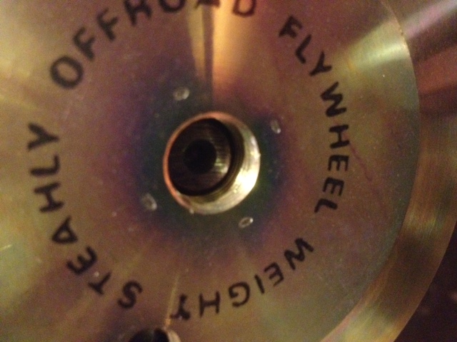

Le binz se visse sur le vilo directement, après donc avoir enlevé l'écrou et sa rondelle:

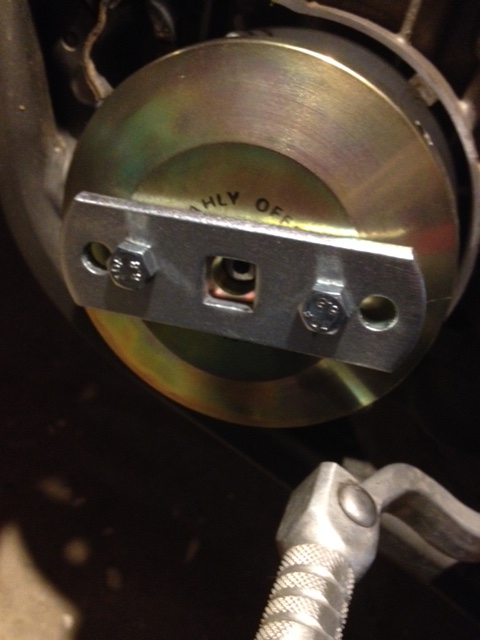

Puis on monte l'outil sur les trous du volant comme ceci:
Une fois les vis serrées et le piston bloqué avec un bloque-piston, on serre le volant à l'aide d'un carré d'1/2 pouce au couple recommandé (de mémoire dans les 4,5 kgm).

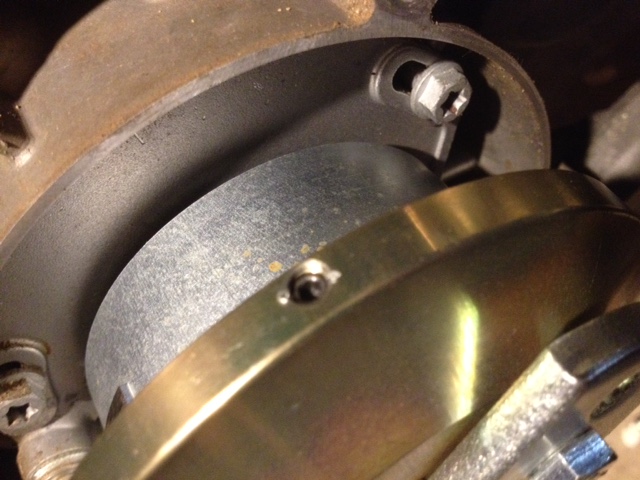

Ensuite, on enlève l'outil et on serre les petites vis allen (4) sur le tour avec la clé qui va bien:

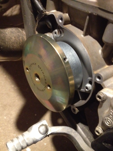

Une autre vue plus générale:
Y a plus qu'à remonter le carter et tester sur la piste.
Après le premier roulage samedi sur une piste assez souple, c'est assez positif: moteur plus contrôlable et tenue de piste améliorée grâce à une meilleure adhérence de l'arrière. Bonne pioche, donc  😎
