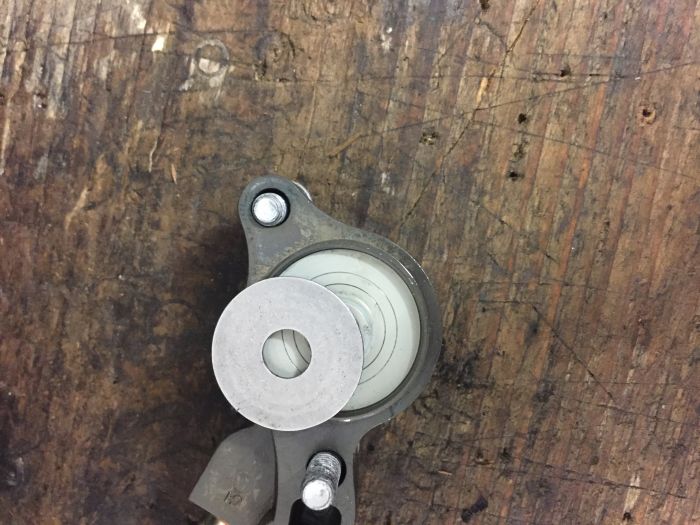

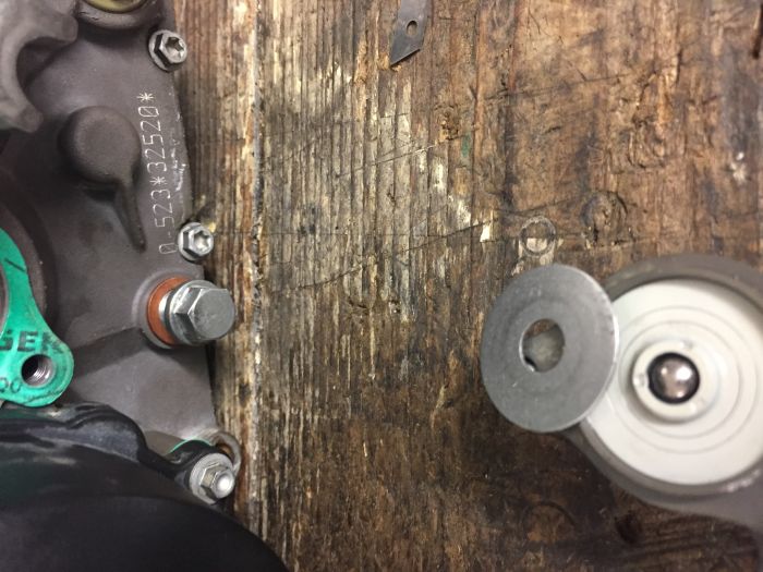

Bonjour à tous,
Suite à l'achat d'un 200 EXC de 2010 avec 200h, j'ai ouvert le moteur pour remplacer la bielle + piston + tous les roulements...
Au remontage, il me reste une rondelle que je ne vois sur aucune vue éclatée, elle était "rangée" avec la partie embrayage.
Cela me chagrine, je n'ose pas remettre en route la bête 🤬 🤬
Quelques petites traces me faisait penser qu'elle se positionnait au niveau du récepteur, mais non elle ne vas pas la!!!

Rien a foutre dans le moteur smiley09
Par contre si tu donnes les dimensions çà ouvrira des portes.
Et si les dimensions sont:
12.2 x 29.5 , elle va entre béquille et châssis

Je la verrais bien vers la butée d embrayage, ça prend pas longtemps pour y accéder et contrôler, tu peux même coucher la moto si tu ne veux pas vidanger pour démonter l embrayage.

La rondelle a des marques concentriques ????
Coté plateau presseur dimension 12 x 26 x 1, sur la photo elle parait un peu plus épaisse

Mais tant qu'il nous donne pas les dimensions, no way

Merci de toutes vos réponses, oui il y a des traces concentriques,
cette rondelle est fine, voici les dimensions:
diam exter: 25mm
diam du trou du milieu: 8mm
épaisseur: 1mm

Et de l'autre coté, est ce qu'il y a une surface lisse et brillante d'environ 10 mm de large ce qui signifierait:
Que c'est comme l'a dit Freduro, la piste de la contre butée du plateau presseur (la face brillante).
les marques concentriques, l'image du plateau presseur.
Non de l'autre coté aucunes traces... Je viens de la faire craquer, je ne tenais pu 😄 😄 😄

Encore une fois, cette rondelle n’a pas sa place dans ton moteur. Elle n’en a ni l’aspect, ni une fonctionnalité quelconque.
Si tu es sur qu’elle était avec tes pièces d’embrayage, c’est que le précédent propriétaire a joué à l’apprenti sorcier.
