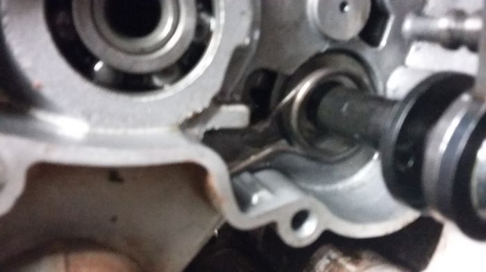

heureux possesseur d'un ktm 300 EXC je suis revenu d'une rando ce WE avec l'impossibilité de passer les vitesses , autres que la 1 et la 2.
j'ai immédiatement pensé au ressort de rappel du verrouillage du sélecteur de vitesse
et banco c'était ça..
seulement comment le monter ?? :( je ne sais pas comme il était cassé au démontage 🤬

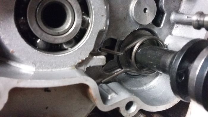

le ressort coincé comme dans la photo 1

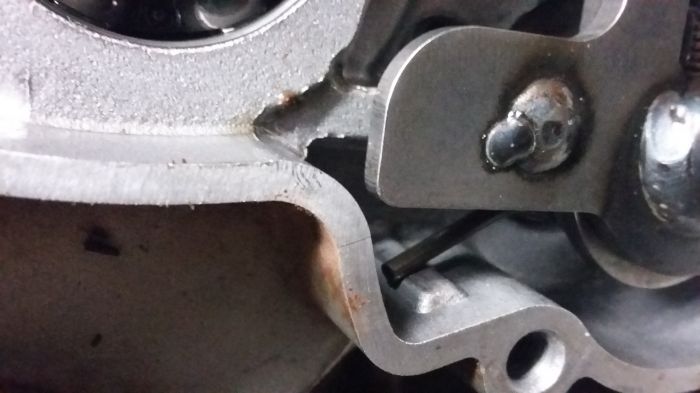

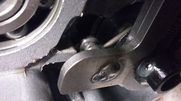

ce qui donne
ou comme ça..mais là je ne vois pas à quoi il servirait (c'est comme ça que je l'ai retrouvé, mais cassé)

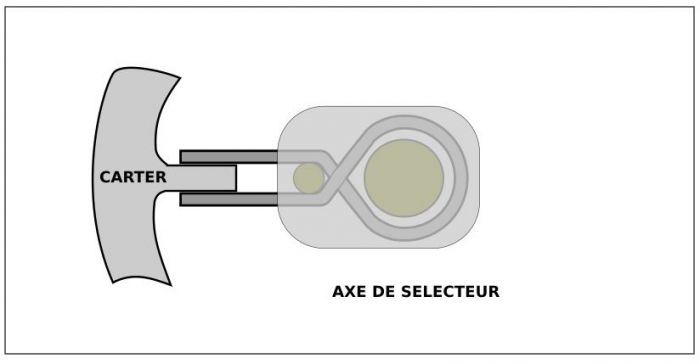

Simple, clair, net et précis. Bravo Did.

Merci à tous
Content de trouver des solutions claires et précises 👍

Juste une question bête. ..où avez vous trouvé cette image..j'ai les vues éclatées ça n'y figure pas...pas plus que dans le manuel atelier que j'ai Télécharger. .. :(
Moto(s) : KTM 690 - Husky 300 TE - KTM 600 LC4 1191
Tu ne la trouvera pas ,c'est du made in Didier 🤭
Je devrais, peut-être, en faire une compilation. 🤭
(Maximes Shadoks) 😉
Oui, très bonne idée, "les explications techniques de Didier" ça pourrait faire un album complet 😄. Merci à toi pour ces dessins qui permettent de faire la lumière là où il y a le doute.
