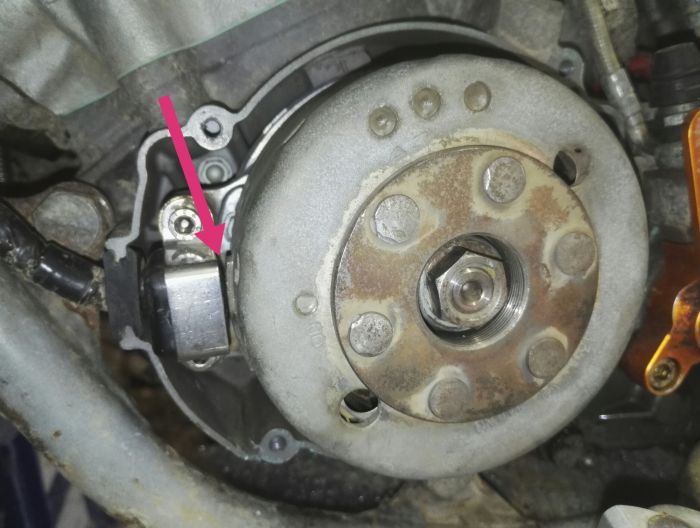

Bonjour
J'ai mon stator qui est tordu au niveau du capteur PMH. Es que quelqu'un aurait l'aimable amabilité de prendre la côte entre ce capteur et l'aimant du rotor?
C'est un 200 exc de 2001. Réf stator: 50339004200.
Merci
200 exc écartement du capteur point mort haut?
Posté le 03-05-2018, à 17:09
Je ne trouve pas cette valeur, mais n’est il pas plus judicieux de redresser la platine pour retrouver le bon entrefer ?
48 ans1111 messages 22 images
Posté le 03-05-2018, à 17:33
J'ai essayé mais ça commence à fissurer.
Je tord le support du capteur et ça le redresse. Mais il me faut cette fichue côte.  ;)
Posté le 03-05-2018, à 18:09
2 questions :
Cet écartement provoque des soucis d’allumage ?
Pourquoi la platine est tordue ?
Posté le 03-05-2018, à 19:08
Oui je n'ai pas d'etincelle tout le temps. L'ancien propriétaire a dû avoir une casse.
J'ai changé la bobine et l'antiparasite. Il y a encore le même problème.
564564 messages 9090 images
Posté le 03-05-2018, à 19:53
0.5mm est la distance la plus courante pour tout capteur !!
Posté le 03-05-2018, à 20:35
Merci je teste
