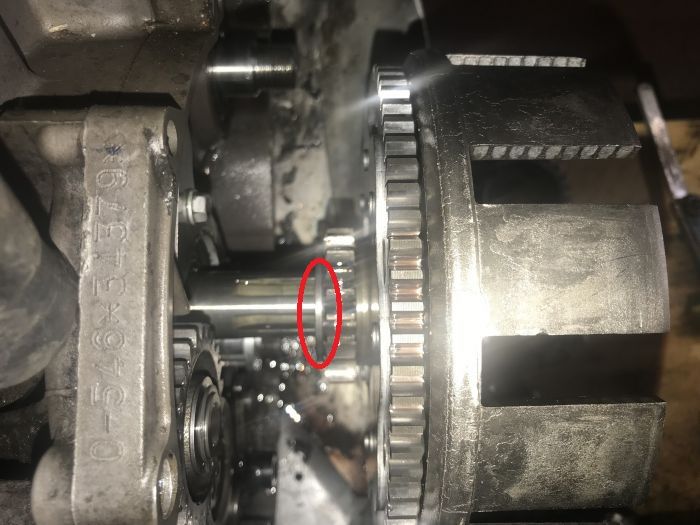

Dans le rond rouge, c'est quoi cette grosse rondelle derrière la cloche.
Exc 250 année 2000

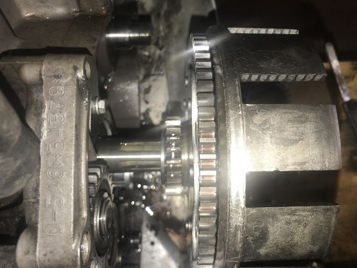

Voila j ai pris la photo de derriere c le pignion de la cloche avec son entretoise

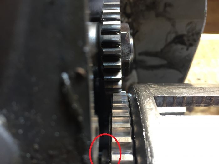

En fait tout les pignion sont aligner sauf celui du vilebrequin et il comporte 26 dent alors que celui d origine en comporte 25 du coup sa entraine l embrayage mais pas le pignion centrifugeur si je decale le pignion de vilebrequin de 2 cm tout tombe en face et sa m entraine le centrifugeur
Tu veux plutôt dire 2mm. Parce que 2 cm et le pignon est dehors.

Rondelle ou douille ???

Et si c’etait pas la bonne cloche ?
Ou alors, la cloche seule a été changée et mal remontée sur la couronne.
Ton pignon plus petit ne changera rien à l’alignement.
564564 messages 9090 images
Posté le 27-05-2018, à 10:05
Je ne comprend pas  quel rapport il y a entre le nombre de dents et la largeur du pignon ??
En plus en mettant un 25 dts,il va entraîné du bout des dents et il ne sera pas forcement plus large!!
