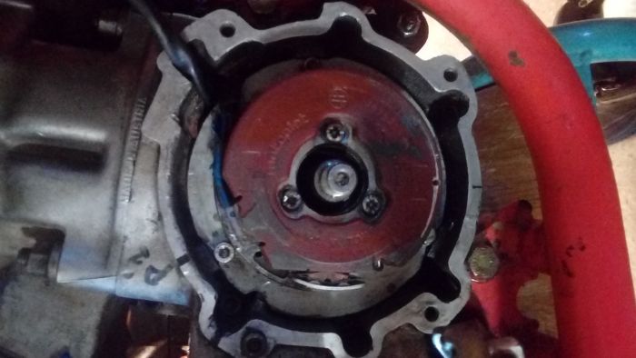

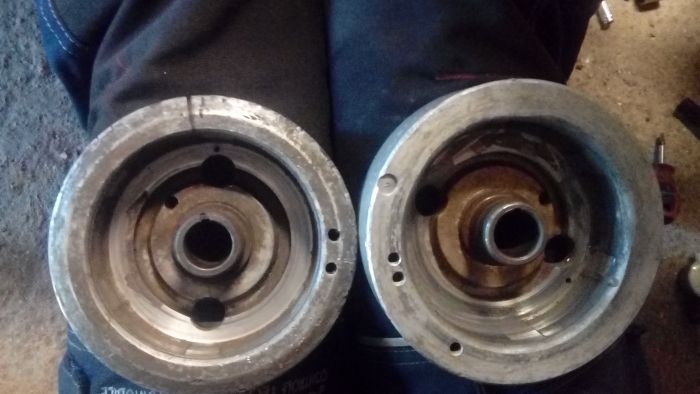

36 ans198198 messages 4747 images
Posté le 26-06-2018, à 20:07
Calage allumage
Les 2 emplacement de clavette ne son pas identique alors j ai pris des repaire de l emplacement de l ancien allumage
P1 c est le pmh le traie a coter c est l ancien calage et le traie du bas c est lz calage qu elle devrai avoir
Calage allumage
Moto(s) : 240 gs
Posté le 26-06-2018, à 23:08
De mémoire, ne faut il pas mettre une pige dans le volant et dans le stator pour obtenir le point d’allumage et ensuite ajuster sa valeur d’avance avec le vilebrequin ?
Posté le 27-06-2018, à 08:42
Oui c est ce que je vais avec un comparateur et un pied a colise j ai tout essayer rien a faire meme essayer avec l autre volant magnetique
Moto(s) : 240 gs
