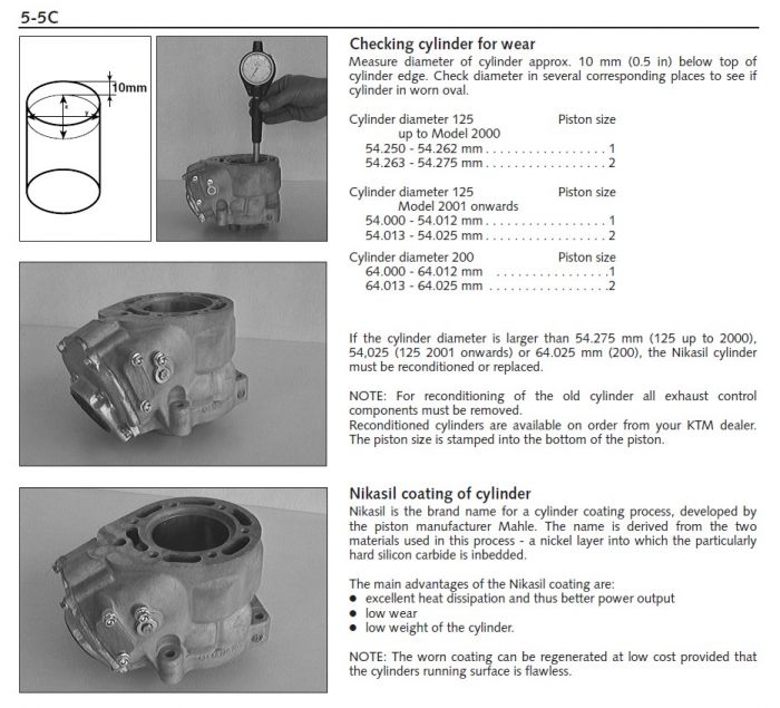

Savez vous quel est le jeu mini à spécifier lors de la réfection du nikasil pour un 125 EXC 2009 ?
Je sais que plus c'est serré au début, plus il faudra faire attention à une forme de rodage. Quand on voit que les côtes du piston pour compenser une usure sont par 1/100, je me dis autant donner le jeu mini.

Je mets pas un piston plus gros, au contraire je fourni le piston Cote 1 pour pouvoir passer au 2 puis 3 en fontion de l'usure.
Chaque côte fait 1/100 de plus, infime.
C'est pourquoi à la base je souhaite avoir le montage optimum. Mes vieux souvenir donnaient des jeux de 4 à 6/100. Donc si je peux me contenter de 4/100 au départ je préfère.
D'où ma question jeu optimum.

Et bien malheureusement si ca s'use même utilisé dans de bonne condition.Certe l'usure est infime mais on rattrape bien par 1/100. D'ailleurs au tout début tu fais avec un piston côte 1 et il est préconisé de passer assez tôt avec le côte 2.
Bon, j'ai trouvé l'info sur le manuel atelier.
Moto(s) : KTM 525 EXC 2007 & 125 EXC 2009
