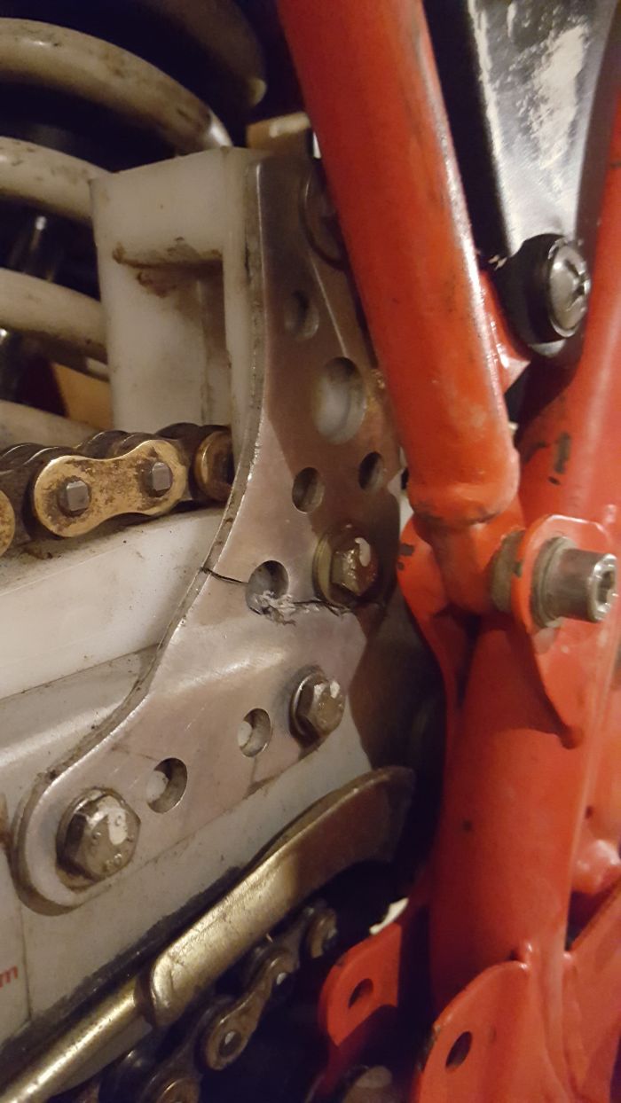

en revisant la moto j'ai trouvé de la casse au niveau de la tole tenant le guide chaine:
Restauration GS 500 1983
Quelqu'un surait ou kje peux trouver cette pièce?
Merci!  👍

Ça se fabrique facilement. Et pas besoin de l’alléger, elle sera plus solide.
Tu peux adapter une patte supplémentaire, sur le coté intérieur du patin.
