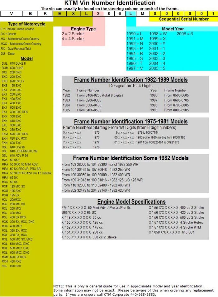

Effectivement, avec le tableau que j'ai, ton numéro ne correspond à rien  :(
info sur ktm svp

Normal que tu ne trouves rien , tu 'e prend pas en compte que le premier chiffre est un 9. Mal tapé il est vrai , mais un 9. Comme le dit tetev ,: cross ou enduro? En tout cas c est une moto intéressant e et il me semble que JMO en avait une....
