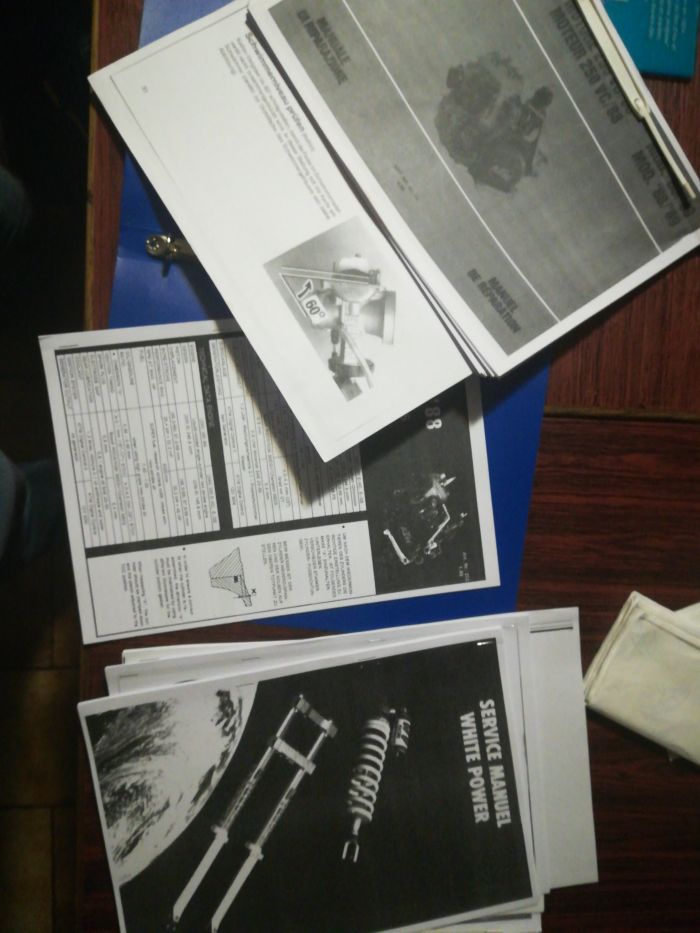

Posté le 28-10-2018, à 18:23
Point de vue manuel j ai ce qui faut
Problème démarrage ktm 240gs

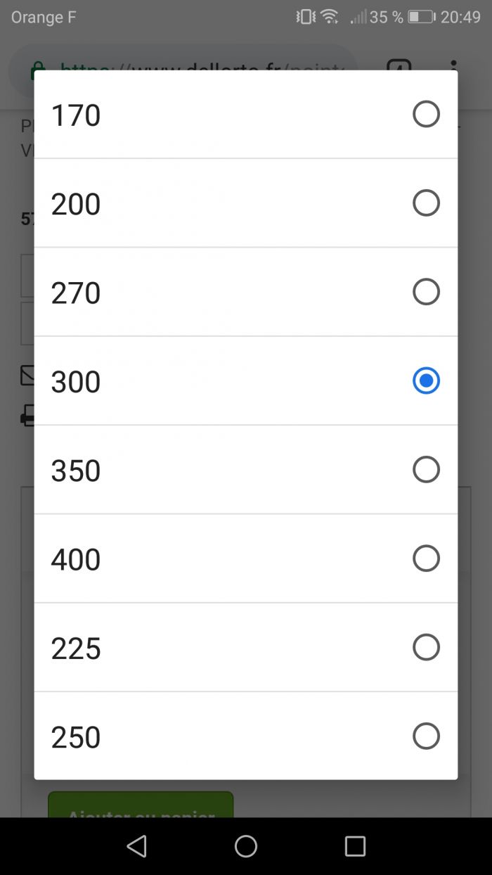

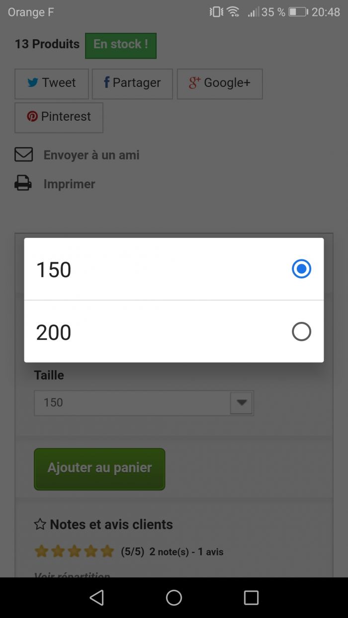

Posté le 01-11-2018, à 20:45
Je pence racheter un kit pinteau mais sur le site Dell Otto j ai un 3,6 et un 5mm donc ça ça me gêne pas je vais regarder par rapport à mon model mais ensuite ils demande de choisir 350 400 450 mais je ne sais pas à quoi ça correspond et par la meme occasion une aiguille et si autre a changer en entretien pour le carbu possible de savoir svp
Moto(s) : 240 gs
36 ans198198 messages 4747 images
Posté le 01-11-2018, à 20:50
Pour le 3,5mm

Posté le 01-11-2018, à 20:51
Pour le 5mm

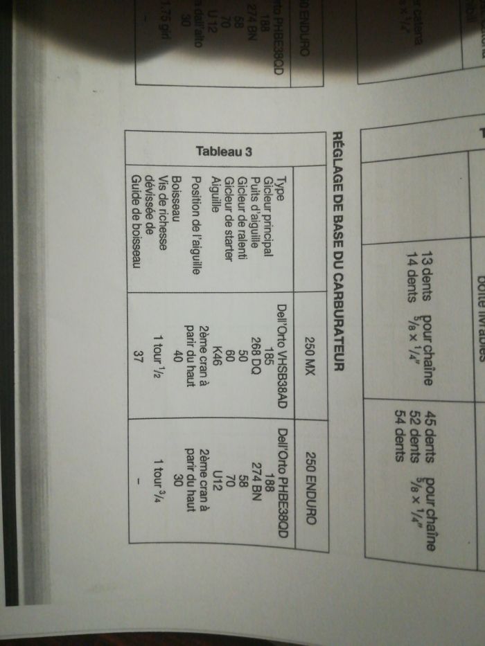

Posté le 05-11-2018, à 13:12
Hello,
D'après la doc de Pépé, tu as la référence de pointeau pour ton carbu : 57231120300. Avec ça, tu n'as plus qu'à commander!

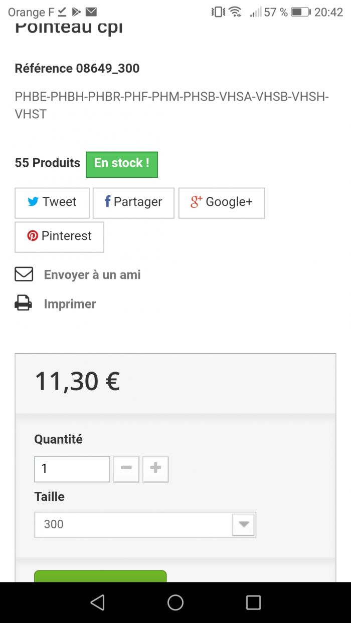

Posté le 05-11-2018, à 20:11
il faut que tu le sortes pour voir de quel débit est le siège, c'est gravé dessus. D'après ce que j'ai vu c'est un 300 d'après les dénominations (www.motorcyclespareparts.eu/en/ktm-parts/5...).
www.dellorto.fr/pointeaux-cpl/1761-pointea...
Posté le 05-11-2018, à 20:44
Nickel merci pour l info déjà j ai une bonne reponce
Pour info il est à 11€30 chez Dell orto
