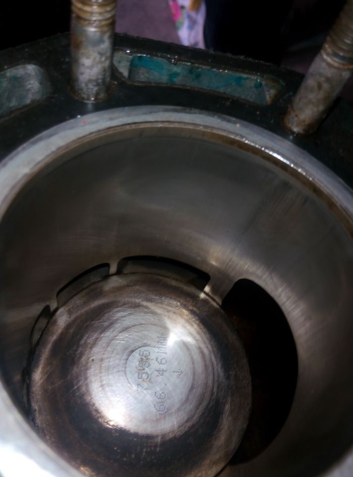

Bonjour, j'ai un ktm gs 240 de 1985.
je voudrais changer le piston d'origine en côte 66.46mm or il n'y a que du 66.5 ou 67.5 à la vente.
Sur la fiche technique , le cylindre fais 66.5mm.
le nickasil me parait encore bon  🙂
Mais à votre avis , je suis obliger de prendre un piston de 66.5 est refaire le nikasil ?  :|
Moto(s) : ktm gs 240
Posté le 10-11-2018, à 08:03
Avant de remplacer le piston, tu devrais faire mesurer ton cylindre.
Il peut être en bon état et être usé.
Les pistons ont rarement des cotes "rondes".
Le jeu fonctionnel est le plus souvent pris sur le piston.
Le piston indiqué 66,5 est plus que probablement en 66,46. Son Ø est gravé sur la calotte du piston. À voir avec le vendeur.

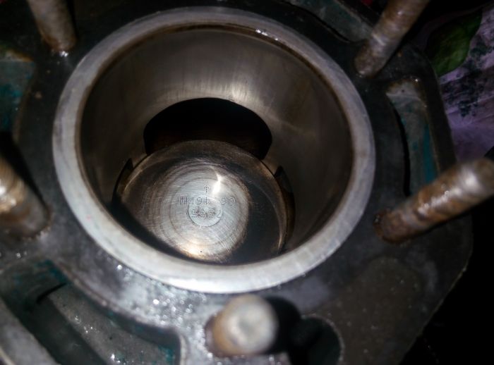

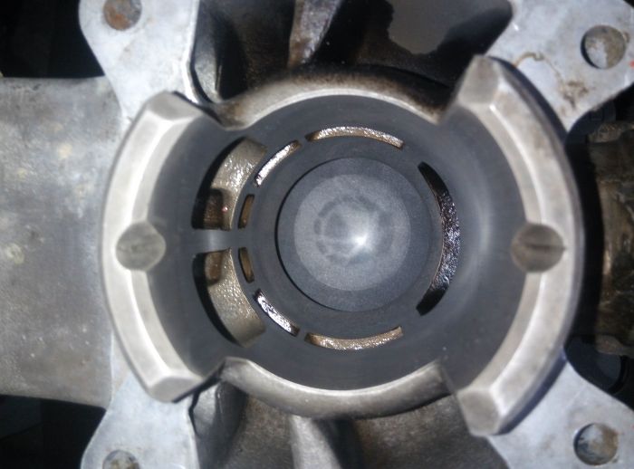

l'état interieur moyen mais sans defaut

Posté le 10-11-2018, à 21:47
En bon état mais usé.  😉
Il n'y a plus une seule trace de déglaçage.
Métrologie impérative et plus que probable retraitement. À minima, un déglaçage.  🙄 C'est un investissement mais il n'y a pas de meilleure façon de faire.
Si tu serres ou casses après le seul changement du piston, c'est une machine qui finira pour pièces.  😉
