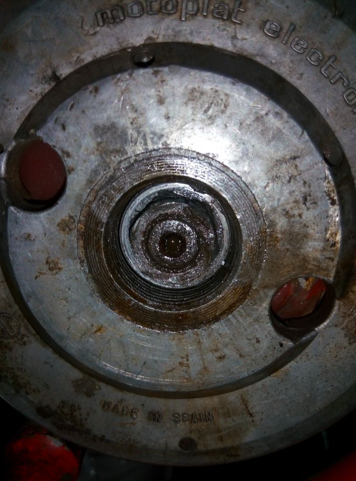

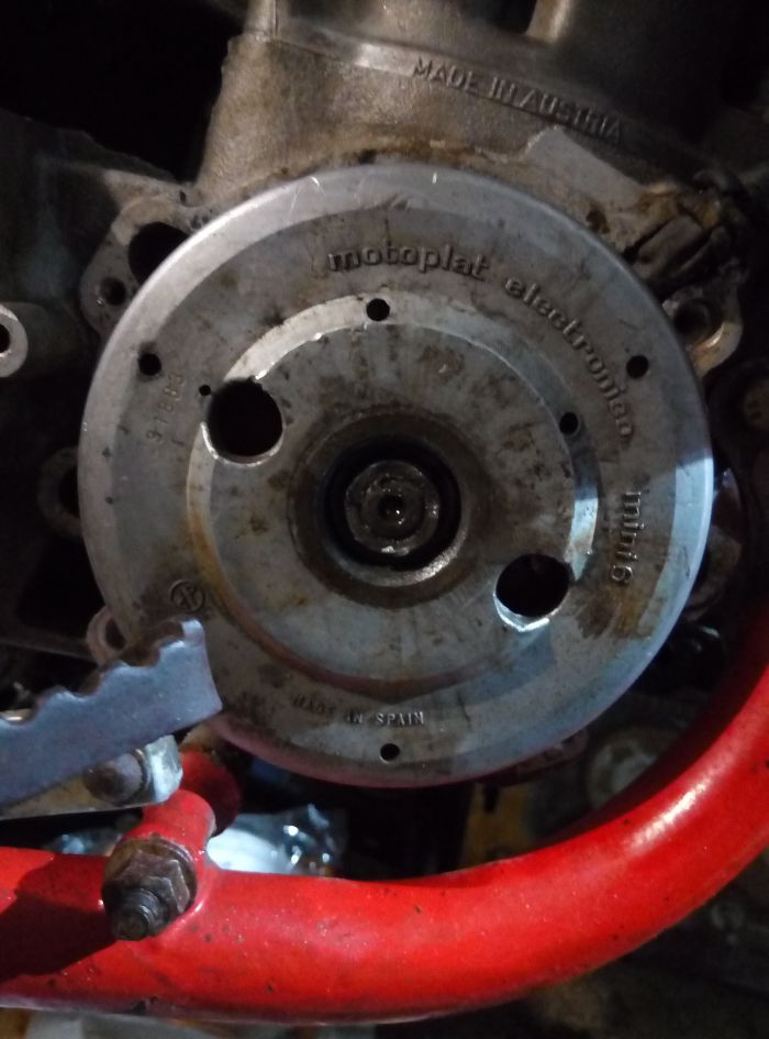

bonjour,
gros probleme avec ecrou de cloche d'allumage d'un ktm gs 240 de 1985.
completement bloquer , j'ai essayer de le dévisser dans le sens anti-horraire avec un grand cliquet puis l'inverse , sa bouge pas.
petard sens anti horaire , ecrou arrondie.
catastrophe  :cry: .
quelqu'un pourrait-il me confirmer le sens de devissage de cet ecrou m?rde.
merci.

Le rotor tourne dans le sens horaire, pour le dévisser il faut donc faire pareil, si c'était l'inverse il aurait tendance a ce dévisser.

Dommage que le bout du filetage ne soit pas visible, le sens d'enroulement du filet aurait pu être deviné.

j'ai trouver le manuel original anglais/allemand en pdf
il y est écrit que c'est un filetage à gauche.
merci a tous.

Un coup de BITAGAZ et clé a chocs ....je confirme pas a gauche  🙂
PS: douille 6 pans
Posté le 30-11-2018, à 13:29
Normalement, un écrou en pas à gauche est signalé par des petites fentes sur ses côtés.

Salut c est bien un pas à gauche l écroue tu peut le trouver neuf chez enduro vintage
