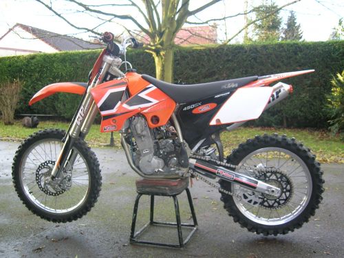

Vidange du 400.
Oui mais non.
Vis en dessous et sur le coté foirées.
Super !!!
Posté le 05-07-2008, à 20:39
j'en ai marre !!!!!
Posté le 05-07-2008, à 21:09
réessai
vraiment mort.
ya plus qu'a percer.
comment passer d'une vidange qui dure 30 min à une journée de bricolage.....

demain, achat des foréts a la bonne taille et on perce les carters !!! hop !!!
Posté le 07-07-2008, à 08:45
Tu ne peux pas mettre un "hélicoil" (filet rajouter).
Posté le 07-07-2008, à 09:23
A voir.
Pour l'instant, je vais percer les vis...

salut ,j ai eu le meme probleme,j ai soudé un ecrou dessus pour pouvoir desserrer les bouchons.et ça a marché.bon courage, restes calme ,ça va s arranger.a plus
